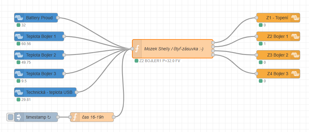

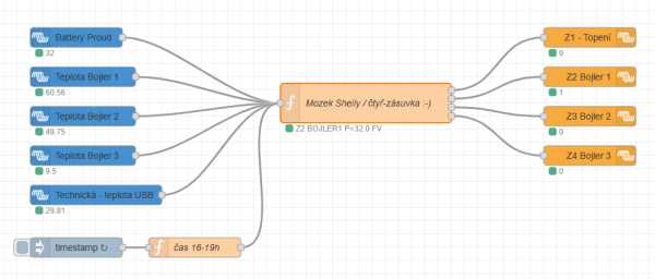

Re: Jirkova FVE
Sice to mělo víc negativních než pozitivních ohlasů, ale i tak by se tahle idea mohle někomu hodit.
Třeba někde kde již nejde sekat nové kabely.
Je to jen provizorní a dočasný provoz s Shelly 4-zásuvkou na jednom kabelu 3x1,5mm2
a v zásuvce 4 zátěže 2kW
Logika, kdy je prioritou vytěžovat ALE kabel nikdy nepřetížit
Provizorně sem tam dal i topení v koupelně - protože sem chtěl všechny 4 (proto ten čas) a USB teploměr strčím do zásuvky v koupelně - tam už to není o vytěžování ale o minimálním ohřevu bojleru 1 a teplu - něco jako záložní režim.
