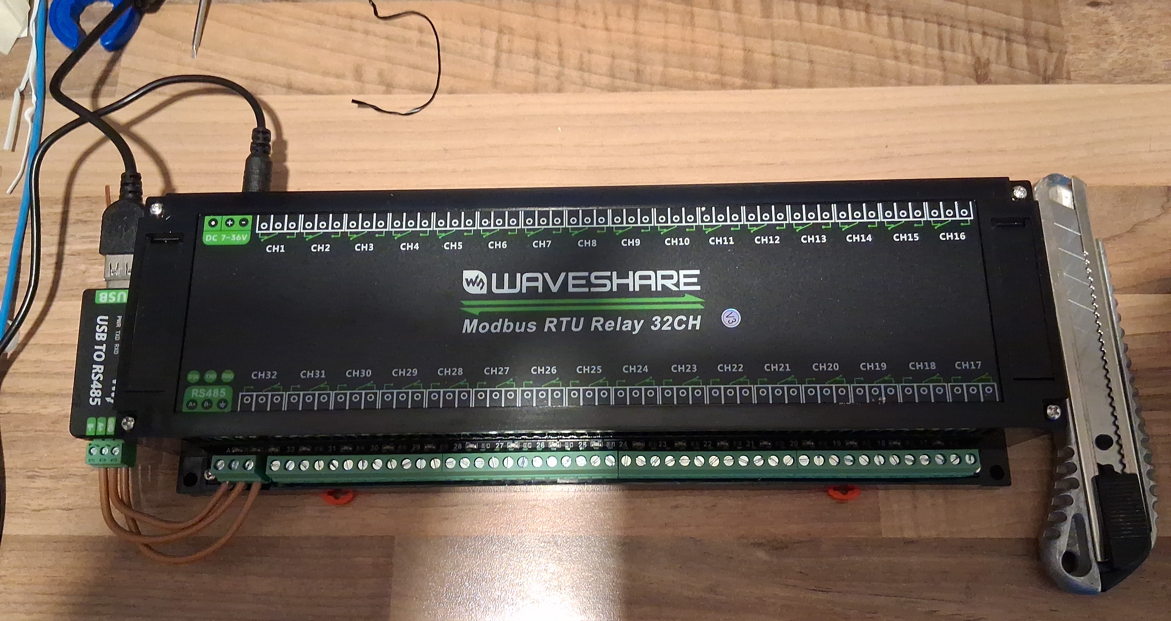

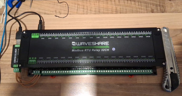

Čtyř-zásuvka Shelly je sice skvělý kousek, ale moje FV-řídící centrum/mozek - bude Cerbo + ,,pár" jiných relátek
už se to taky testuje
- Příspěvky: 2340
- Reputace:423
Re: Jirkova FVE
Je to ostrý nástroj. Zvlášť v té pravé části.
Není už to trochu moc, 32 relátek na jednom místě? Dokážeš to nějak využít?
Já jich mám taky po baráku dost, ale různé rozstrkané.
Proto mi taky přijde šikovnější mít to přes WiFi a nemuset se vázat na drátovou přípojku.
Dřív jsem byl celkem odpůrcem WiFi, ale dneska už musím uznat, že se to dá udělat stejně spolehlivé nebo možná i spolehlivější než po drátech.
Waveshare dělá dobré výrobky.
Škoda, že tady použili napájení 7-36V, což podle mě znamená, že tam budou relátka na 5V.
A to jsou ta nejmíň spolehlivá.
