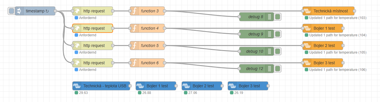

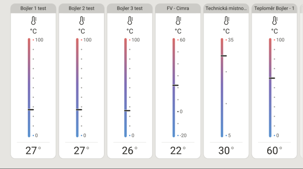

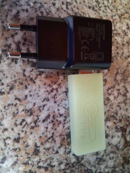

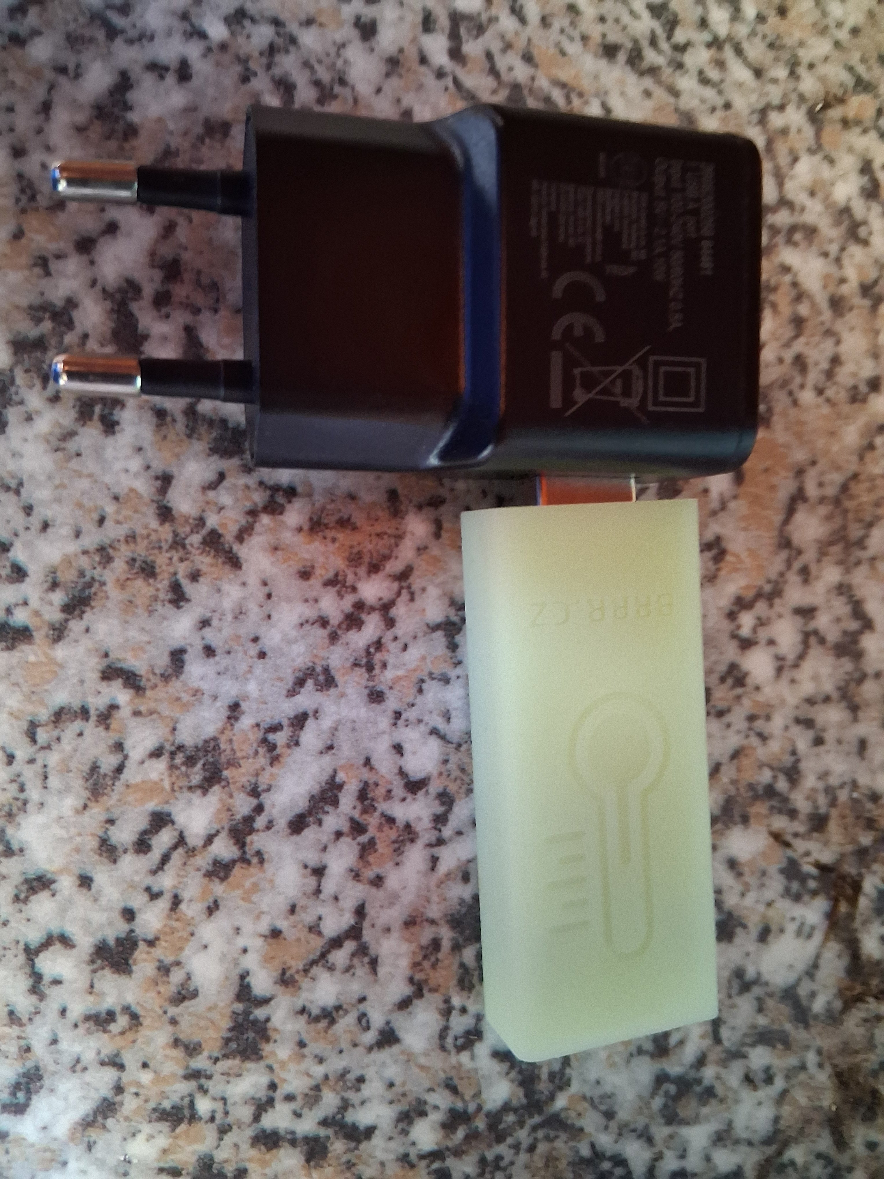

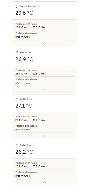

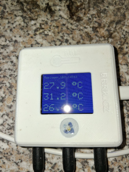

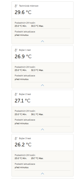

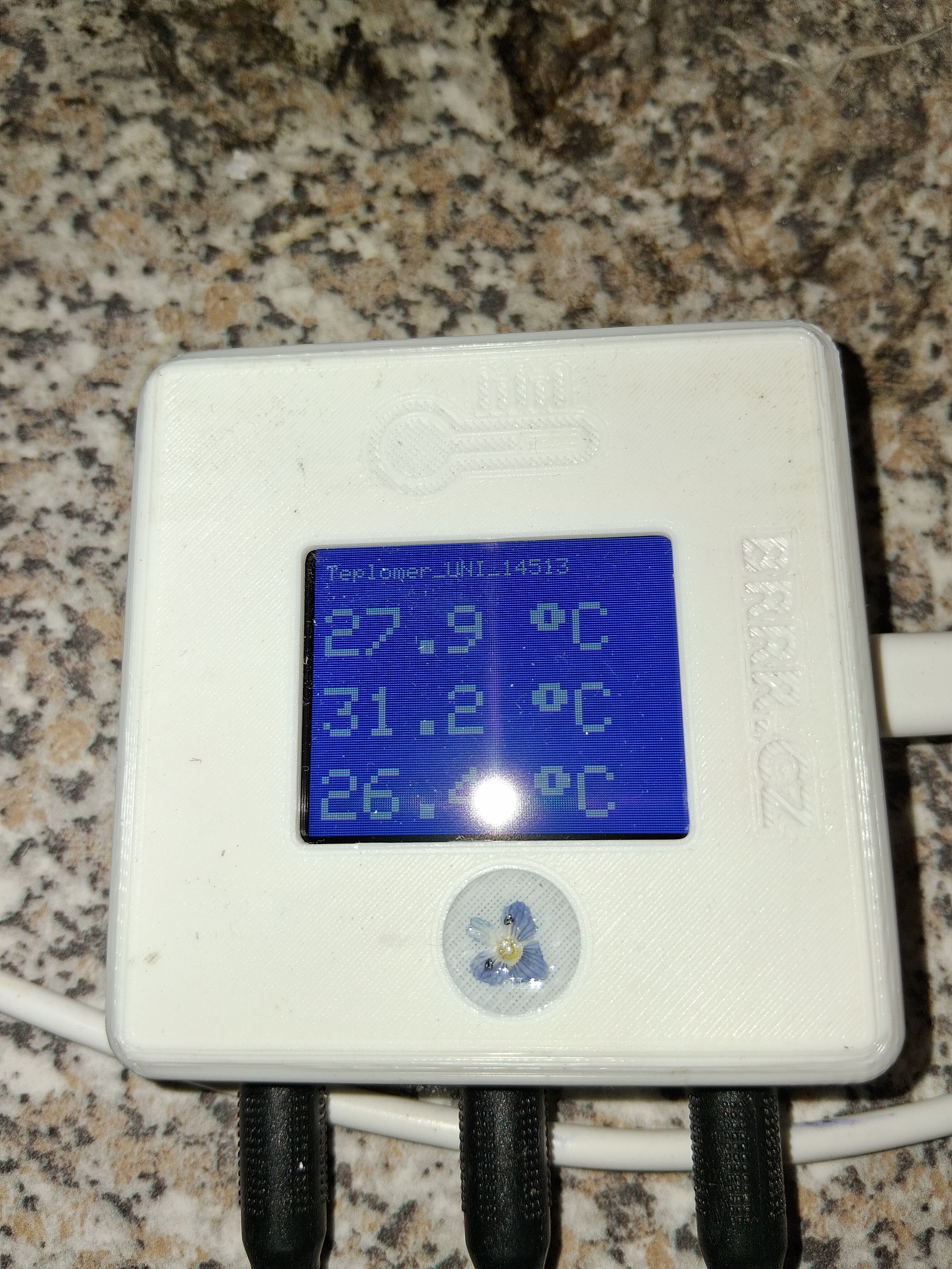

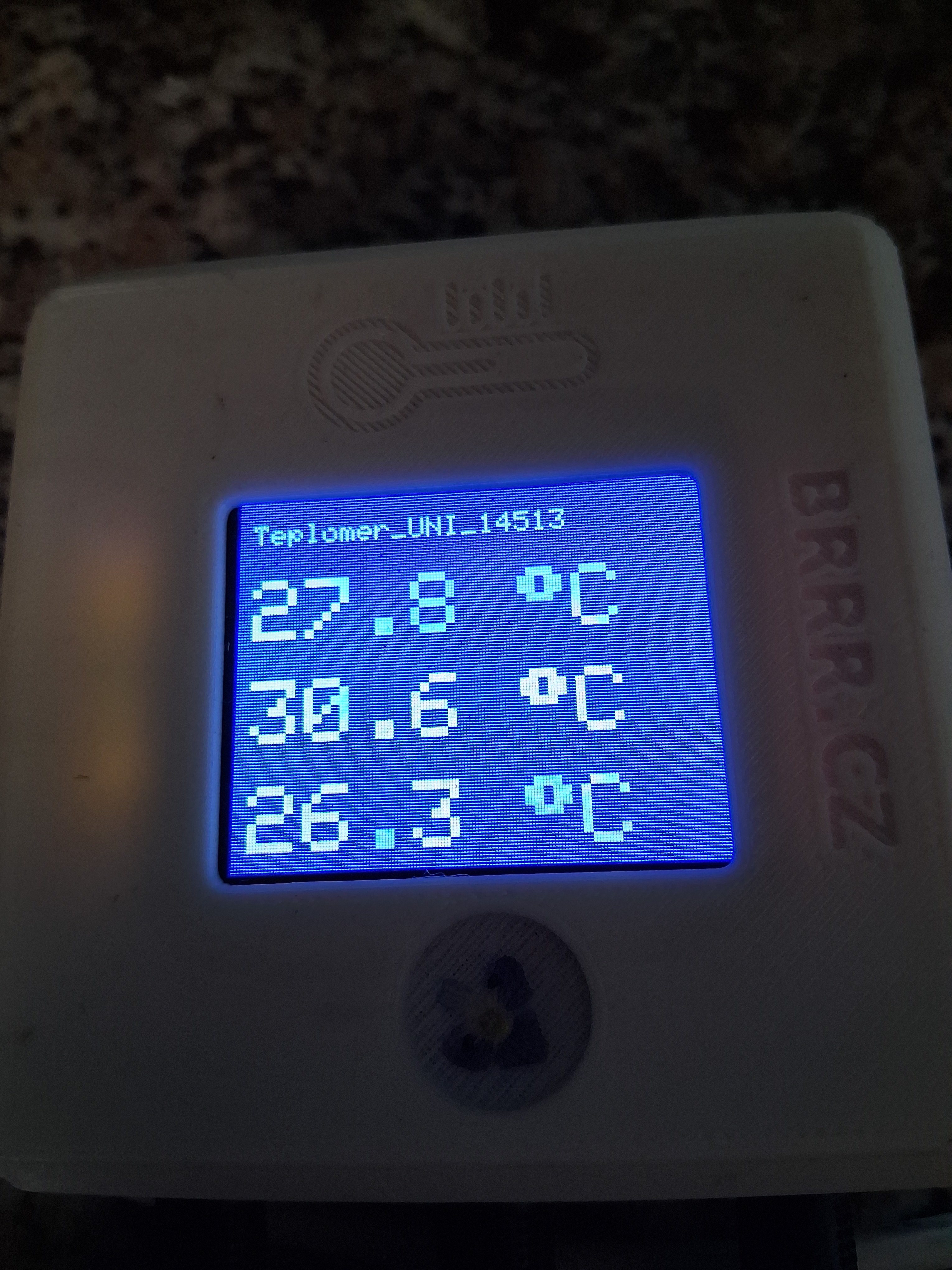

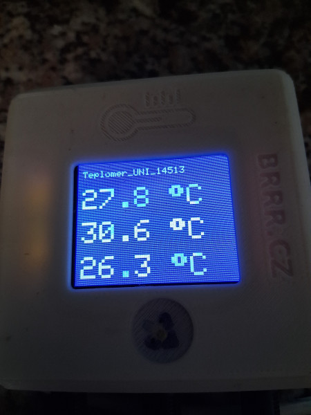

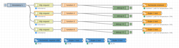

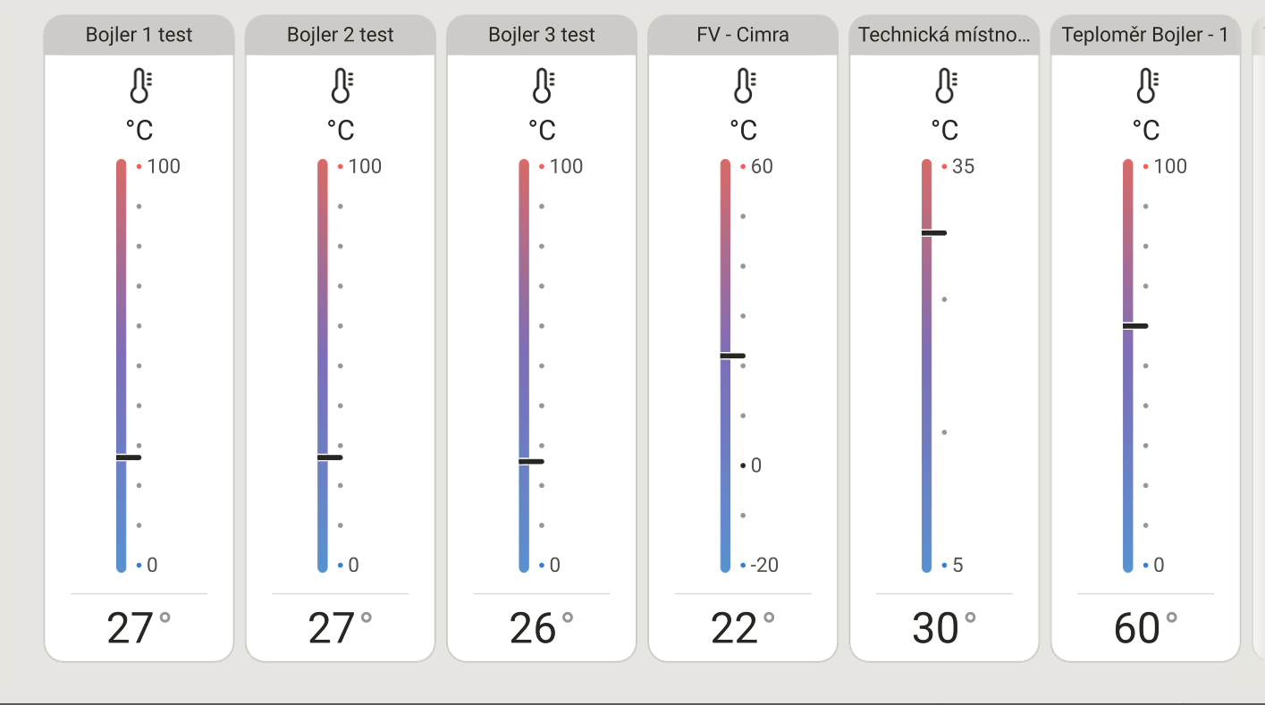

Protože nejsem tak šikovný na to pájení a ty různé ,,wifi-desky" a čidla....
Tak sem testoval alternativu pro Cerbo - bez internetu - jen ve vlastní síti a řízení v Nodered podle teplot - wifi teploměry z BRRR.CZ
https://www.brrr.cz/index.html#welcomepage
Snadno a rychle a super integrace do Nodered a řízení třeba nad termostaty bojleru, nebo přitápění baterkám atd a levnější než Victron čidla, bez Tuya - za vcelku přijatelnou cenu - se zálohou zdarma na webu brrr.cz kde ta čidla běží součastně také (pokud je nezakážu, což v nastavení jde)
Třeba se bude někomu hodit - za mě maximálně pozitivní hodnocení autorovi

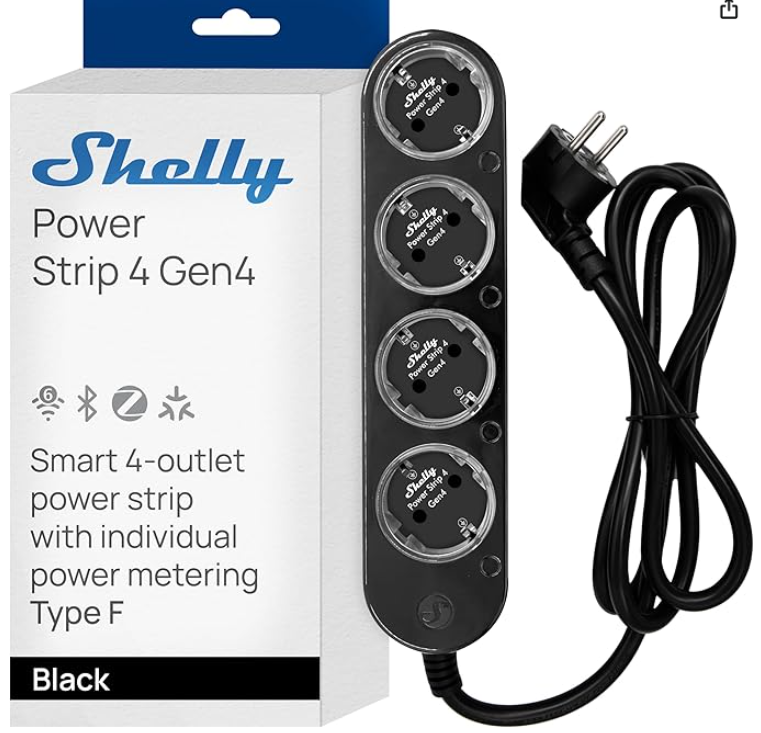

Další bomba a velmi rychlý test který nevyžadoval prakticky nic.
To je ta 4-zásuvka Shelly Strip 4 Gen4
Naprostá náhrada 4 relé a nejen to, umí to měřit a Cerbo si to ihned nacuclo samo.
V nodered tak půjde ovládat až 4 zařízení na jednom kabelu bez jakýkoliv práce, stačí nastavit co a jak a kdy chci ovládat - nebo jaké má být SOC nebo kolik jde zrovna z panelů, aniž by se kabel přetížil a stále s nadřazenými termostaty jednotlivých bojlerů nebo topení nebo čehokoliv.
Jak se ohřeje jedno, samo se pošle na druhé a to vždy jen když jde z panelů dost a SOC je dostatečně velké
Krásná škatulka za 48Eur naprosto bez práce
Tak tohle v kombinaci s Cerbem je naprostá bomba a 10x palec nahoru
