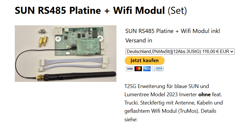

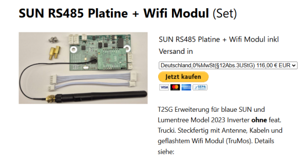

Vše to pochází odtud: https://trucki.de/
Já předpokládal, že to bude otázka FW nebo nějakého nutného vnitřního zásahu
V momentě, kdyby ta data byla na RS232 konektoru standardně v základu dostupná, tak s USB převodníkem do Cerba a trochou hraní se to dostane do NODE RED, kde je MODBUS knihovna dostupná. Výkonem MP by se pak jednoduchou logikou řídil výkon GTI a řada věcí by se tím vyřešila.
Jak se ale ukazuje, jako většinou je tomu tak i v tomto případě, má to svůj háček

Jo, to byl dobrý nápad, napsal jsem včera oběma.
- Na Truski webu mě poradili a rozepsali varianty. Verze s wifi je jen o trošku dražší ale nic dalšího nepotřebuje - verze s RS232 je levnější ale zas potřebuju ty adaptery tedy vyjde obojí plus-mínus stejně.
- Christian z Der Kanal - ještě neodpověděl - předpokládám že to by to pro něho muselo být nějak zajímavé, aby reagoval, za ty roky je to tvrdý biznis a víc než polovina všech videi je označeno jako placená reklama.
Vzdát se něčeho tak cenného a pustit to ven - to bude asi pod slibem mlčení a nezveřejnění...
Tohle je nejsnažší cesta a vlastně díky tomu, že nepotřebuju pak kabel a ten adapter tak i nejlevnější cesta.
Přidat tu desku do Modráska je na cca 30min práce, jen proházet ty kabely, do existujících direk dát šroubky, včetně připojení k wifi a pak už jen nacucnout do Nodered...
Ale za tři takové desky (348Eur) - za jejich cenu - bych měl 2 nové Modrásky, nebo jeden nový Regl, nebo 7 panelů...
To mě za to nestojí = výkon to nezvýší - víc energie to neuloží - je to moc peněz
Když přidám ten třetí MP2 co už doma mám a posunu hranice sepnutí v Nodered, tak už to nikdy přes výkon MP2 nepůjde a síť se stane stabilnější a bez problémů...

Jirko, nevím kde nakupuješ, jak jsi tu psal dříve (nová grid free za cenu zde v CZ bazarových kousků), ale asi sám cítíš, že upgrade takové "polohračky"
o smysl dávající datovou komunikaci za cenu zdvojnásobení její ceny je nonsense :-/

Ano - přesně tak, jen sem to ještě neměl dopsané - mám teprve první kávu a sem pomalejšíRadar píše: pát črc 10, 2026 6:25 amJirko, nevím kde nakupuješ, jak jsi tu psal dříve (nová grid free za cenu zde v CZ bazarových kousků), ale asi sám cítíš, že upgrade takové "polohračky"
Tady je video - jak se to tam přidává a postup je stejný pro všechny 3 varianty, s wifi, RS232, nebo verze přímo pro Shelly
ALE za ty prachy to nechci - to mě za to nestojí - je to jen pro toho, kdo to opravdu potřebuje - to já nejsem
Ten kdo má 2000W měnič a Modráska k tomu - tam to smysl má - aby se to zapínalo jen na ten výkon nad 2000W a pod 2000W Modrásek jen spí.
Edit : Ale na to stačí druhý kabel na MP2 se stálou potřebou, nebo posunout tu hranici na CT-sondě samotné a spínat až na větším výkonu MP2 nebo jiného měniče
