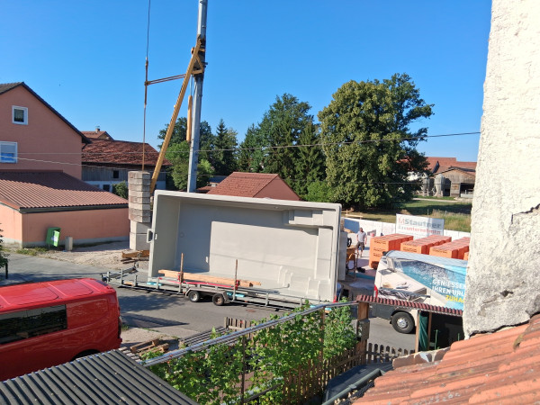

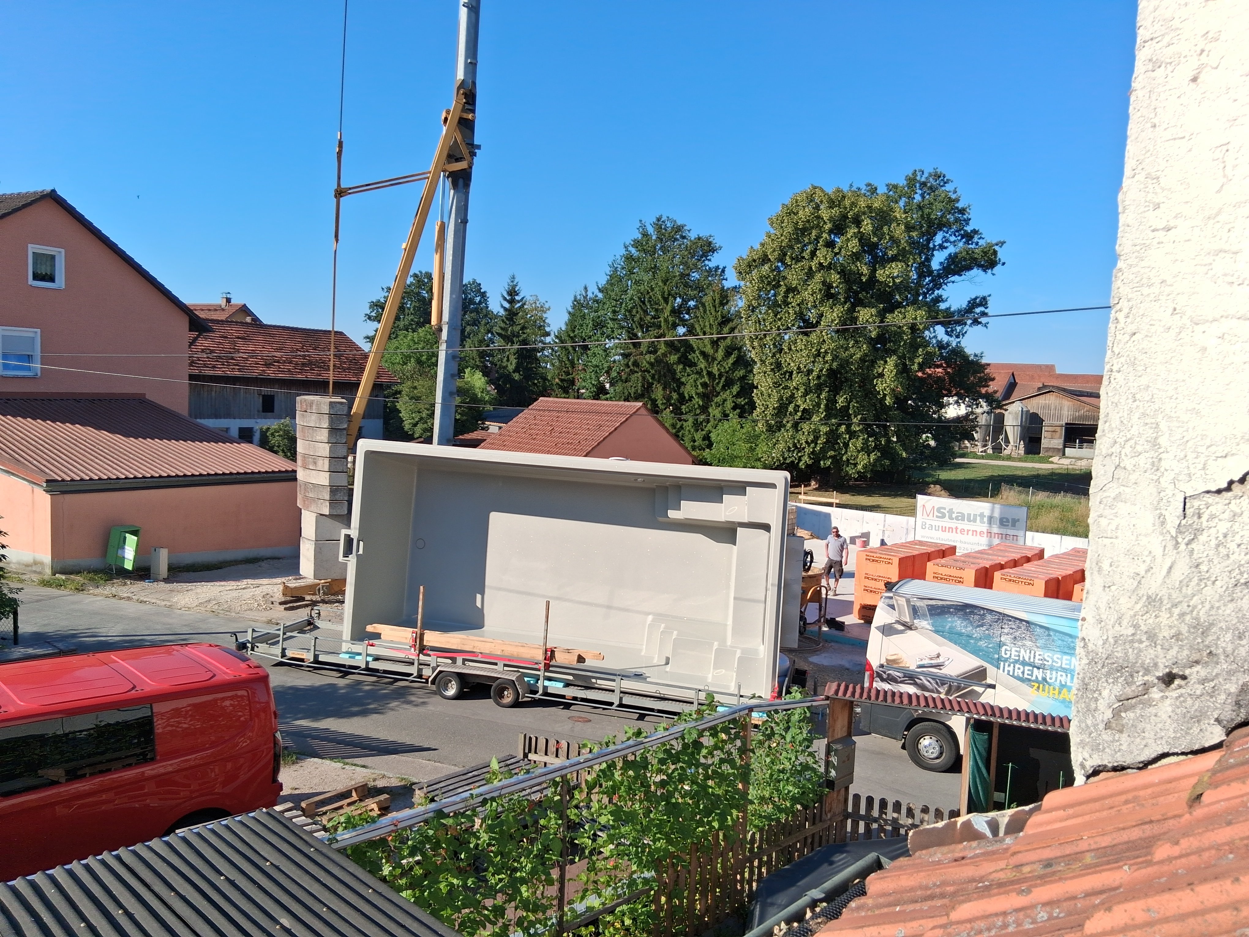

Vedle na pozemku sleduju úplně jiné tempo než u nás doma... joooo... když jsou prachy, tak jde všechno...
Sousedi mají teprve základovou desku 2týdny a už jim přivezli první vytěžování...
Pěkná zahradní ,,vana"
PS: rameno toho trvale instalovaného jeřábu dosáhne na jakoukoliv část našeho domu - sakra - nemám prachy ani na novou krytinu a ani na panely
