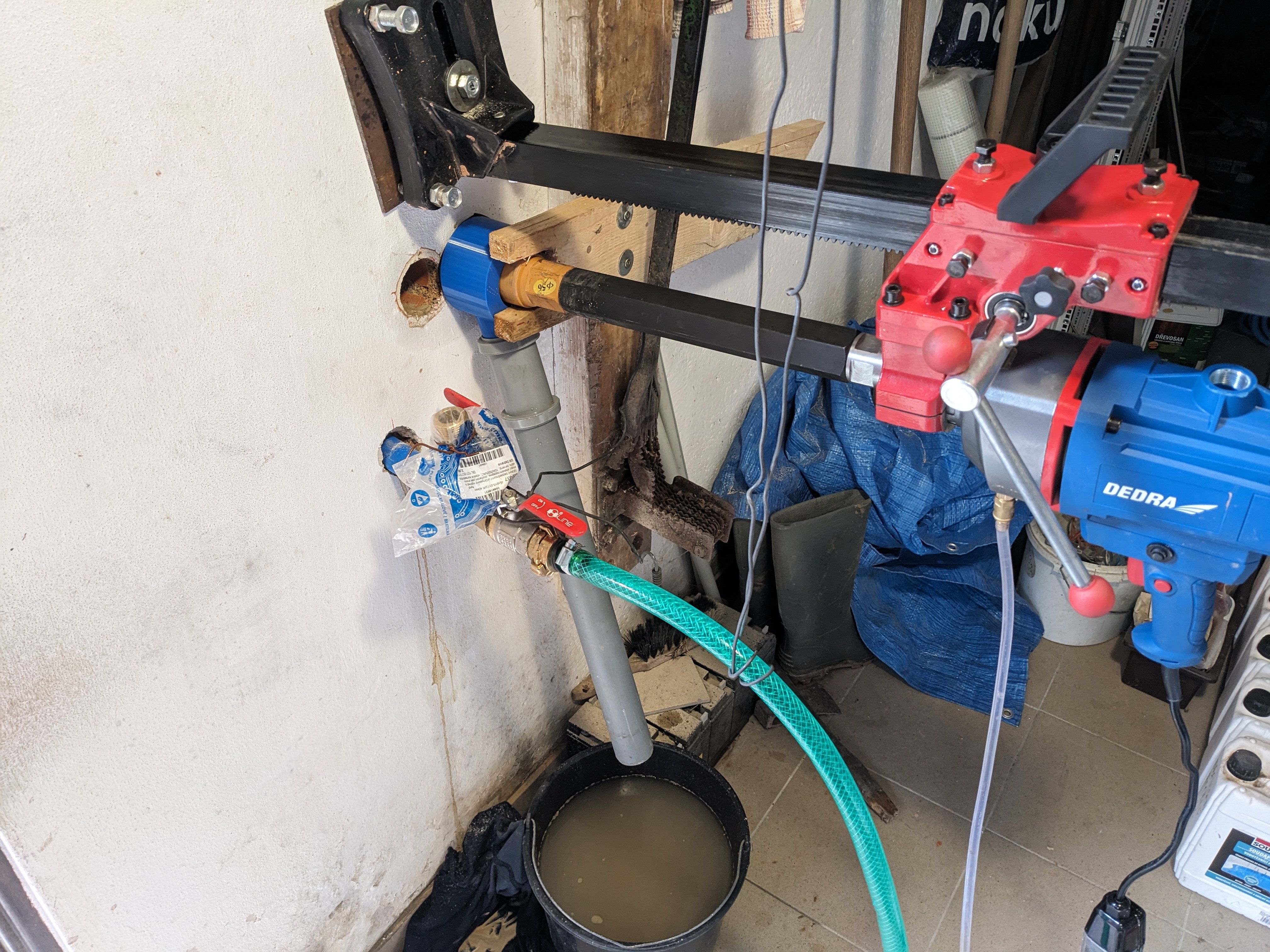

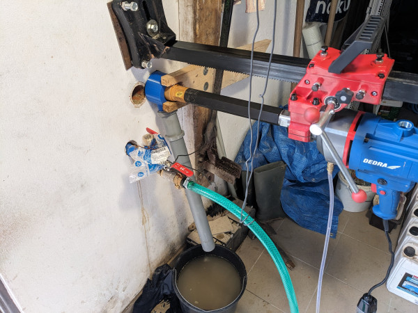

Box pro externí baterie postupuje velmi pomalu, protože přednost musí mít práce a pak jiné nutnější věci. Předpokládám 3 (+1 rezervní) průrazy 83mm pro HT trubky 75 mm. V jednom půjdou + vodiče od baterií, ve druhém - vodiče, třetí bude pro AC vstup a výstup a ten čtvrtý rezervní třeba pro datové kabely, pokud budou potřeba. Zeď pod izolací je cihla, kámen, všechno možné 50 cm, jádrové vrtáky mám 40 cm, tak se to bude muset dělat nadvakrát s prodloužením. Ale jde to dobře. Protože průrazy povedou do vytápěné části baráku a v bateri boxu bude v zimě určitě chladněji, budu muset vyřešit, jestli je lepší průrazy utěsnit aby v boxu nedocházelo ke kondenzaci, nebo nechat odkryté, aby se box i tudy vyhříval (a degradoval tak požární oddělení baterií od baráku).

Rozhodně zadělat, nasycenost vodních par uvnitř domu je obrovská proti venku.

Jsis koupil vevor? No to je luxus
Na obyč cihly (asi jiný případ když tam mas kameny) by mohl stačit korunka na běžný kango za 100,-
Dělal jsem i 110 z ruky a mám i korunku 130 (na 125 vzduchový - zatím jsem ji nepoužil to už asi bude dost drsný)…

S tou jádrovkou je to úplně jiný komfort, len lehce točíš klikou a sleduješ průtok vody, když si vytiskneš lapač bordelu, tak většina odteče do kýble, pak vytřeš loužičku, žádný prach, minimální hlučnost.
