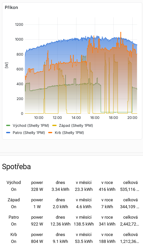

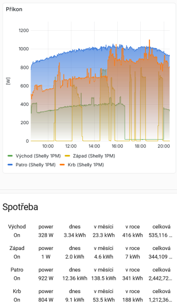

Za těchto teplot jsou významným spotřebičem klimatizace. Dnes to vypadá takto:
