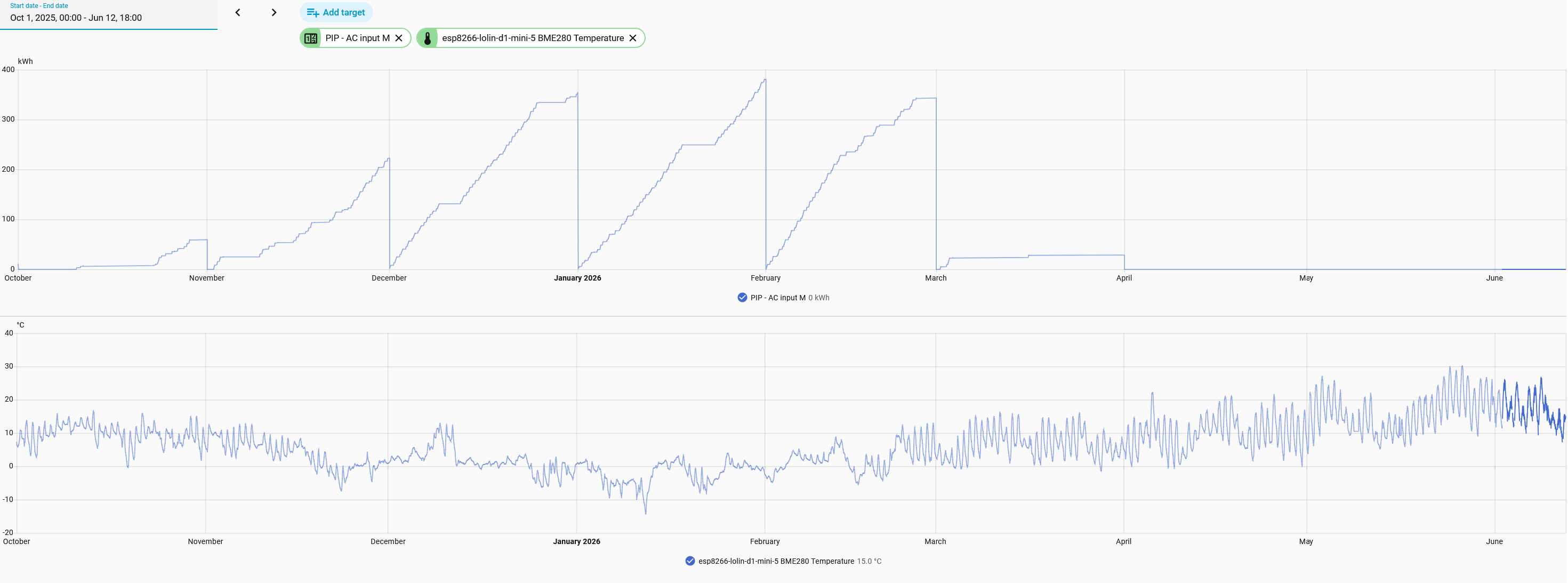

Re: FVE s podporou z DS
V noci daný kombiměnič dobíjí baterie v době nízkého tarifu, takže se nefláká, i když spotřeba domácnosti je nízká. Myslím, že tepla by mělo být dostatek:
