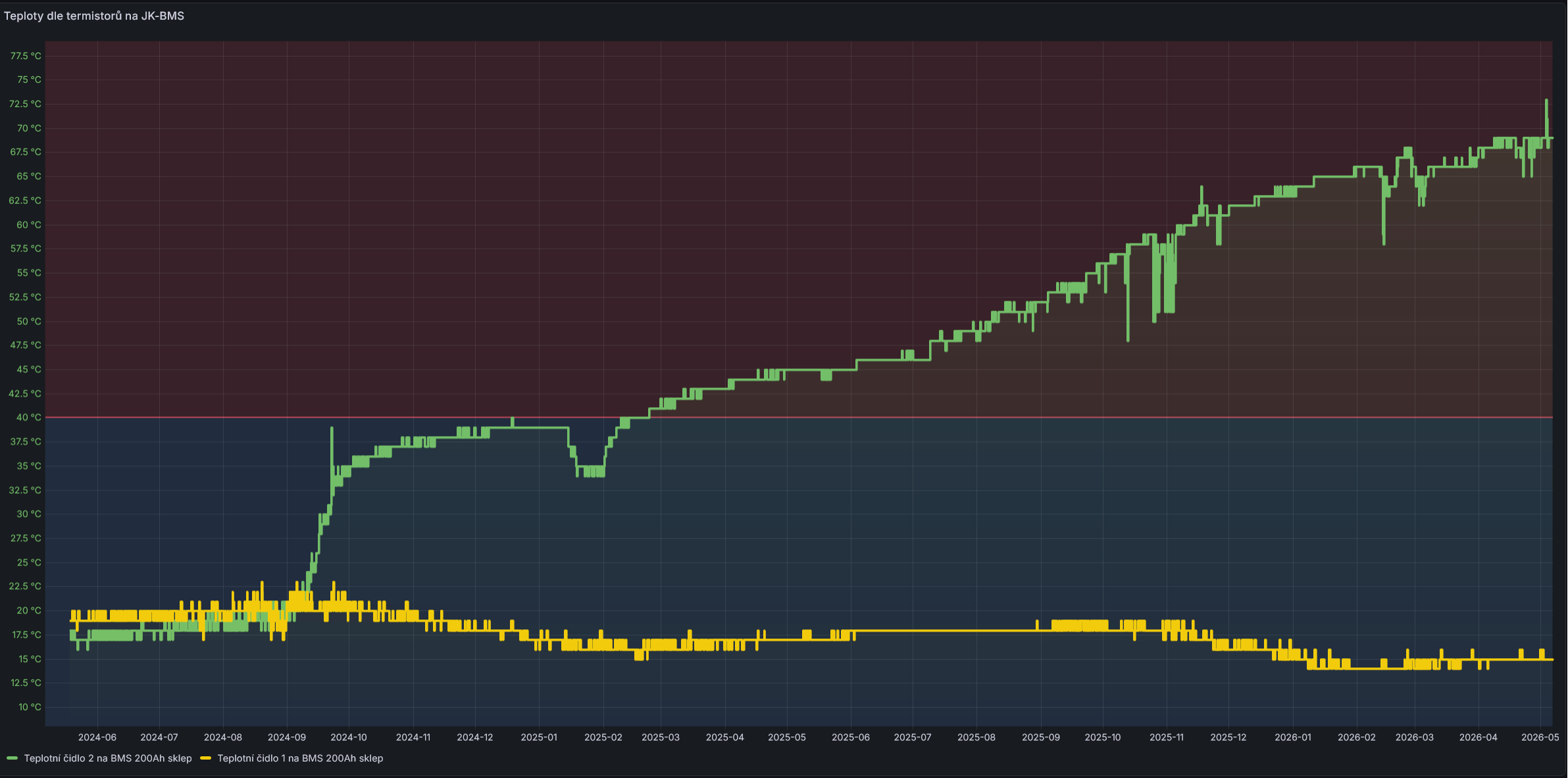

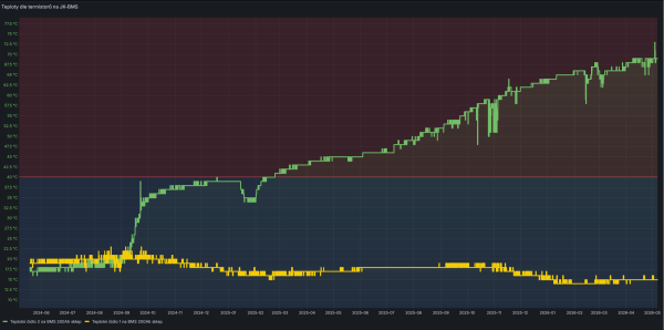

Tak čidlo teploty na jedné JK-BMS ve svém rozštelování už dosáhlo hodnoty, při které danou baterii JK-BMS odpojilo. budu se muset porozhlédnout jaký typ tam je a zkusit nějaký spolehlivější typ. viewtopic.php?t=1228&start=920#p280789
- Příspěvky: 3867
- Reputace:514
Re: FVE s podporou z DS
Jedna starsi BMS mi to udelala taky. Vadne cidlo a objednal jsem nove
https://www.aliexpress.com/item/1005004704183787.html
Dohledal jsem ze to je 10k B3950 tak jsem si objednal 10KB3950L50CM XH
Ale jeste to neprislo.
