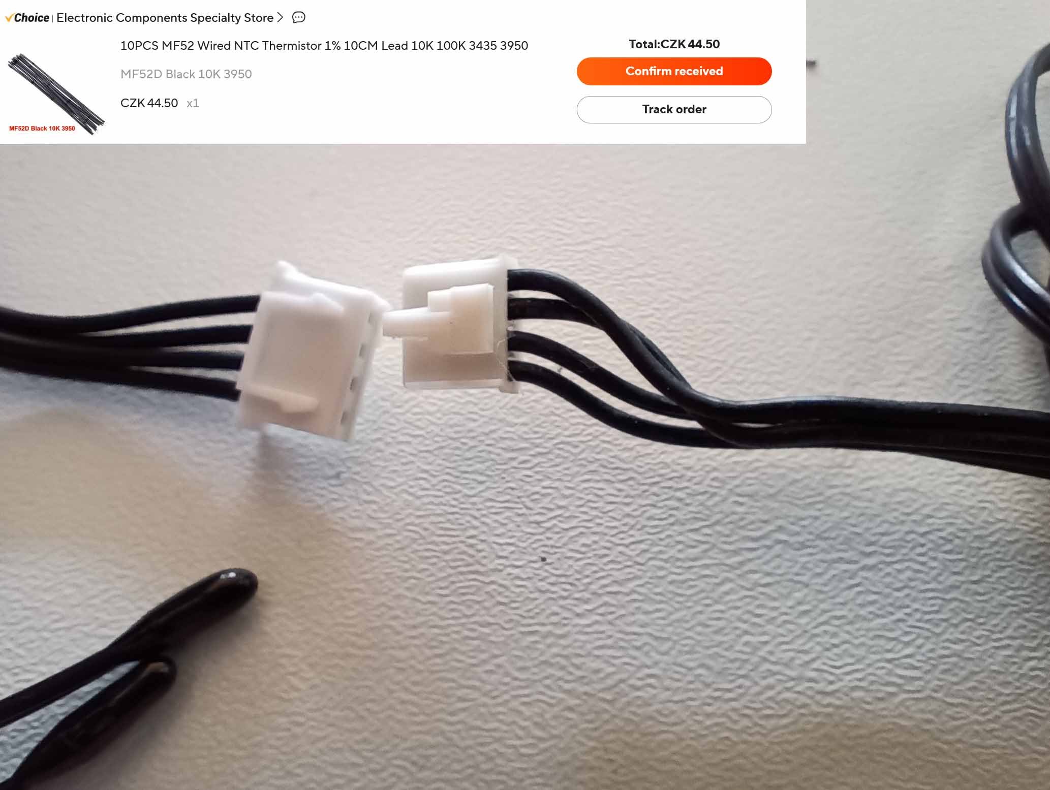

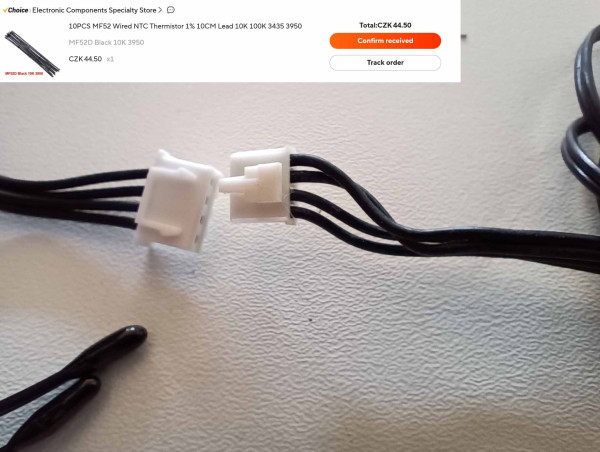

Tak čidlo teploty na jedné JK-BMS ve svém rozštelování už dosáhlo hodnoty, při které danou baterii JK-BMS odpojilo. budu se muset porozhlédnout jaký typ tam je a zkusit nějaký spolehlivější typ. viewtopic.php?t=1228&start=920#p280789

Jedna starsi BMS mi to udelala taky. Vadne cidlo a objednal jsem nove
https://www.aliexpress.com/item/1005004704183787.html
Dohledal jsem ze to je 10k B3950 tak jsem si objednal 10KB3950L50CM XH
Ale jeste to neprislo.

Prohledal jsem rezervní BMS v šuplíku a zjistil, že u JK-BMS jsou dva typy konektorů a ten vhodný jsem měl jeden rezervní. A ty B3950 jsem objednal bez konektoru https://www.aliexpress.com/item/1005011645112887.html. Je to 10 kusů, ale asi se budou hodit, protože u dalšího BMS sleduji, že teploty taky lezou nahoru, takže i tam to bude potřeba vyměnit.
Na BMS Mám 4 pinový konektor se dvěmi čidly. Tak ty vadné ustřihnu a dám náhradní.
