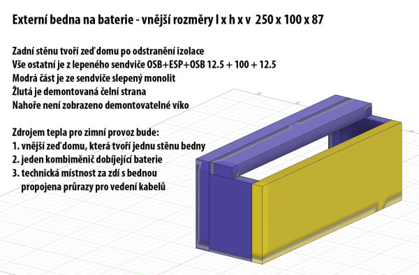

Místa je málo a tak zvažuji šoupnout baterie ven od elektrárny na druhou stranu zdi, kde je zastřešená "terasa". Pro "stavbu" pod oknem je prostor d*h*v 250 x 70 x 95 cm. Boky by byly nosné z toho, co dům dal - mám tu vápenopískové cihly. Víko a přední strana nějaké lehké, demontovatelné pro možnost větrání a lepšího přístupu (osb, sádrokarton). Vše pod tepelnou izolací.
Pro zimní provoz bych tam jako zdroj tepla mohl umístit jeden kombiměnič, který v zimě slouží hlavně k dobíjení baterií v době nízkého tarifu. Popřípadě bych mohl pro bednu odstranit 15cm izolaci baráku, a bednu zapustit a ta by pak byla temperována přes odhalenou zeď. Ochlazovaná plocha: je cca 5.4 m2
izolace: 10 cm
vnitřní teplota: +10 ℃
venkovní teplota: -20 ℃
Unikající teplo: 80 W - takovou ztrátu jeden kombiměnič mít bude.
izolace: 10 cm

Re: FVE s podporou z DS
To bude, ale ne v noci, kdy je největší zima a skoro žádný odběr.
Myšlenka je to v zásadě asi správná, mám v hlavě něco velmi podobného, ale čekám s tím na další snížení cen sodíkových článků, u nichž tyhle problémy s vyhřívaním řešit prostě nebudu muset.
V noci daný kombiměnič dobíjí baterie v době nízkého tarifu, takže se nefláká, i když spotřeba domácnosti je nízká. Myslím, že tepla by mělo být dostatek:

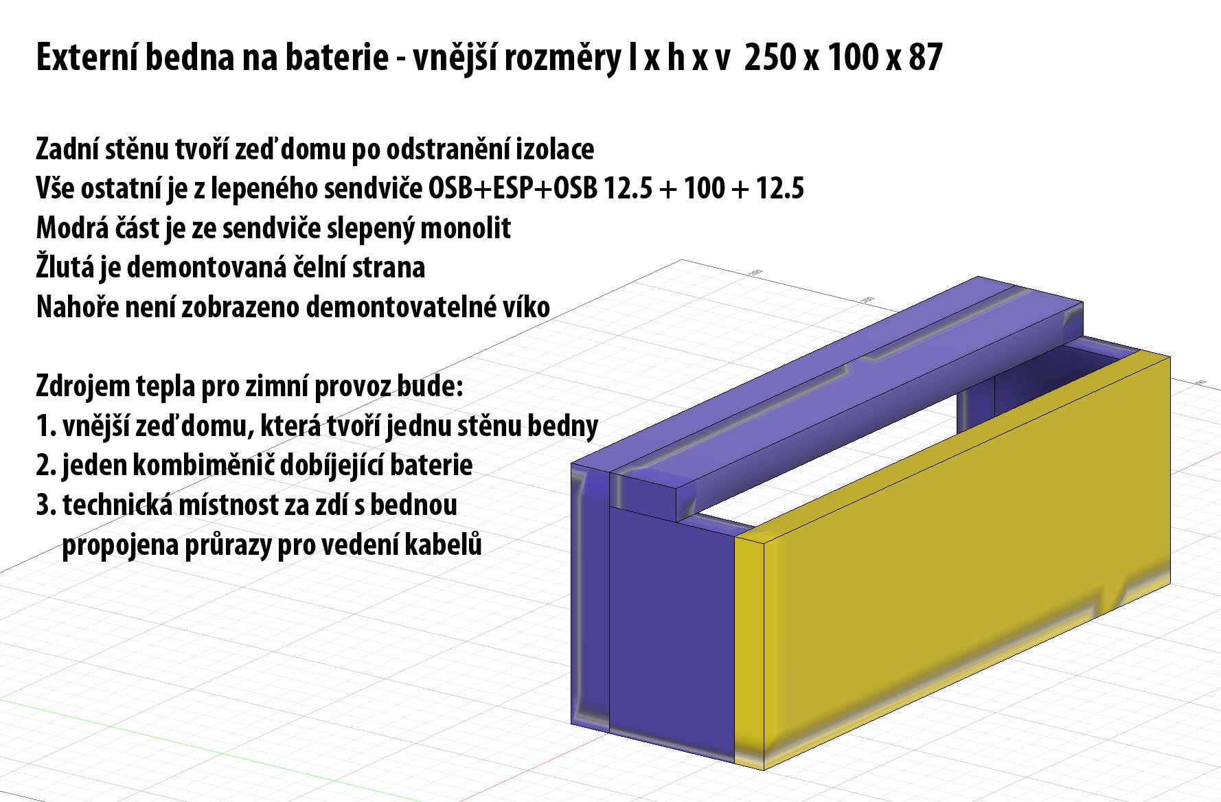

Hrubá idea boxu pro baterie je nějaká taková:
