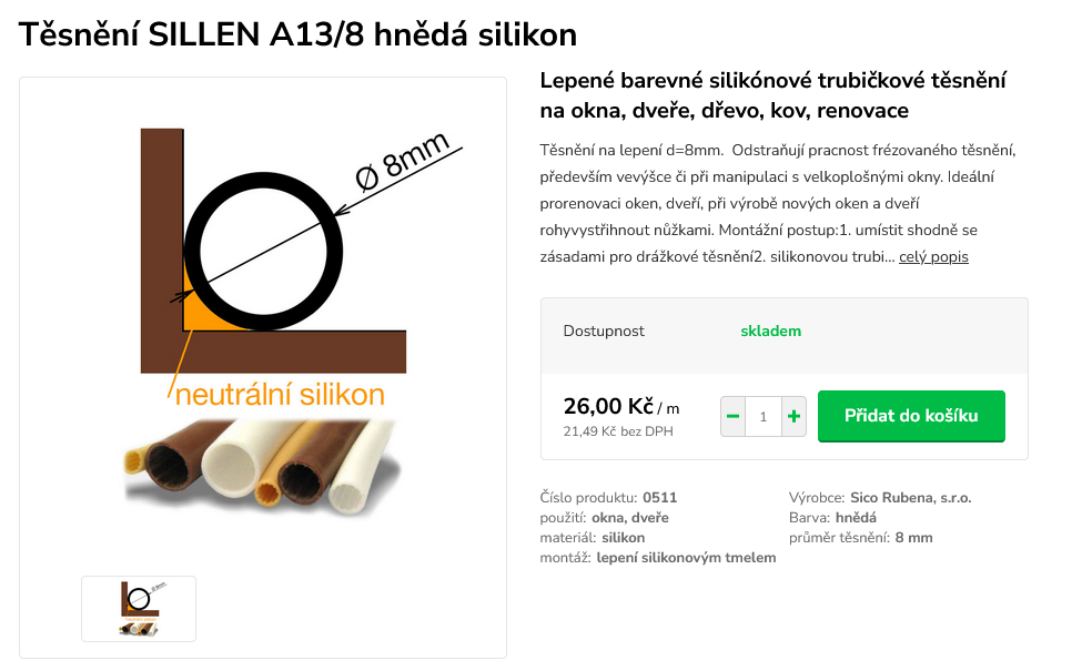

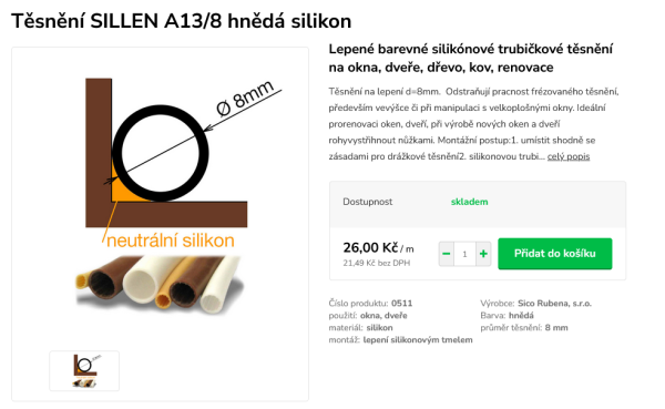

Jo co se týká utěsnění, tak snad bude do zimi dost času to dořešit. Někde mi zbylo silikonové s takovým stromečkem, které jsem kdysi u oken vtlačoval do vyfrézované drážky, ale asi je lepší nějaká takováto alternativa bez stromečku:
