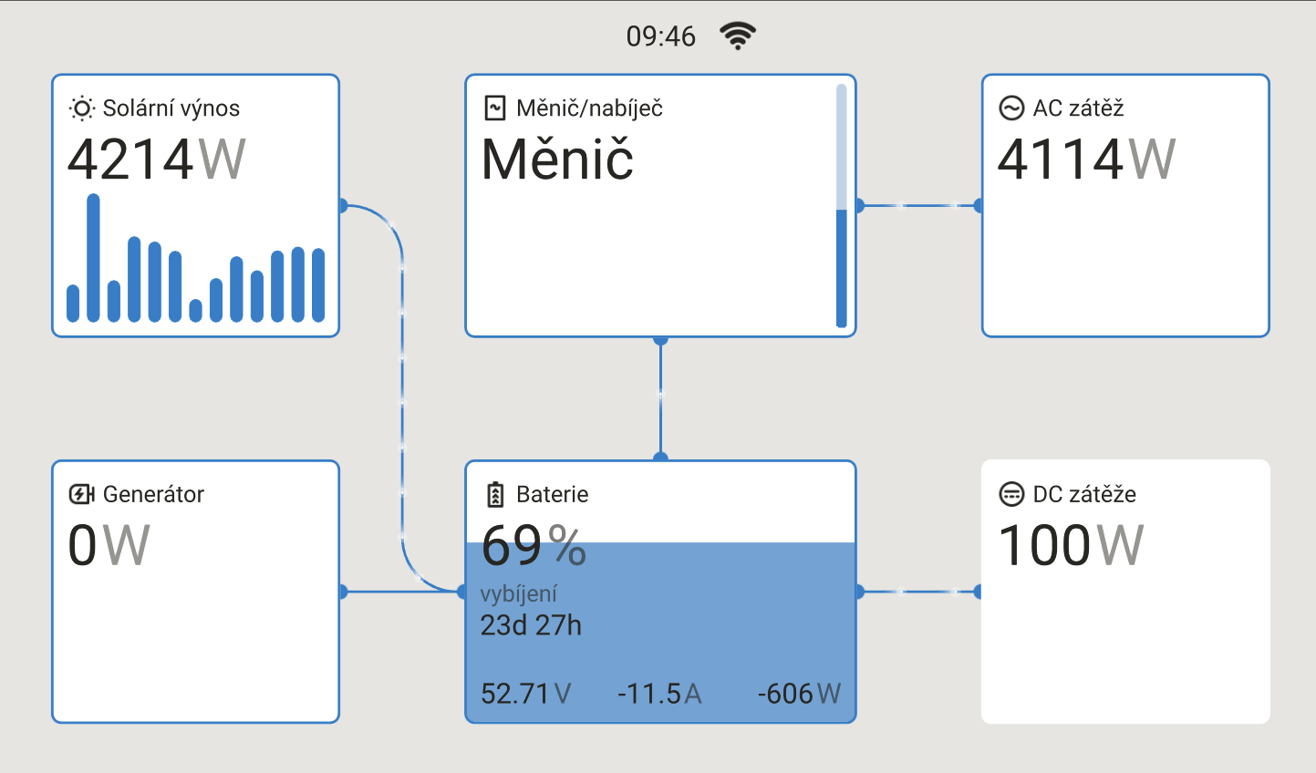

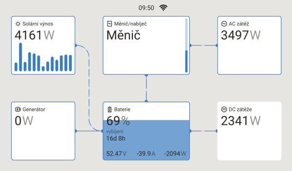

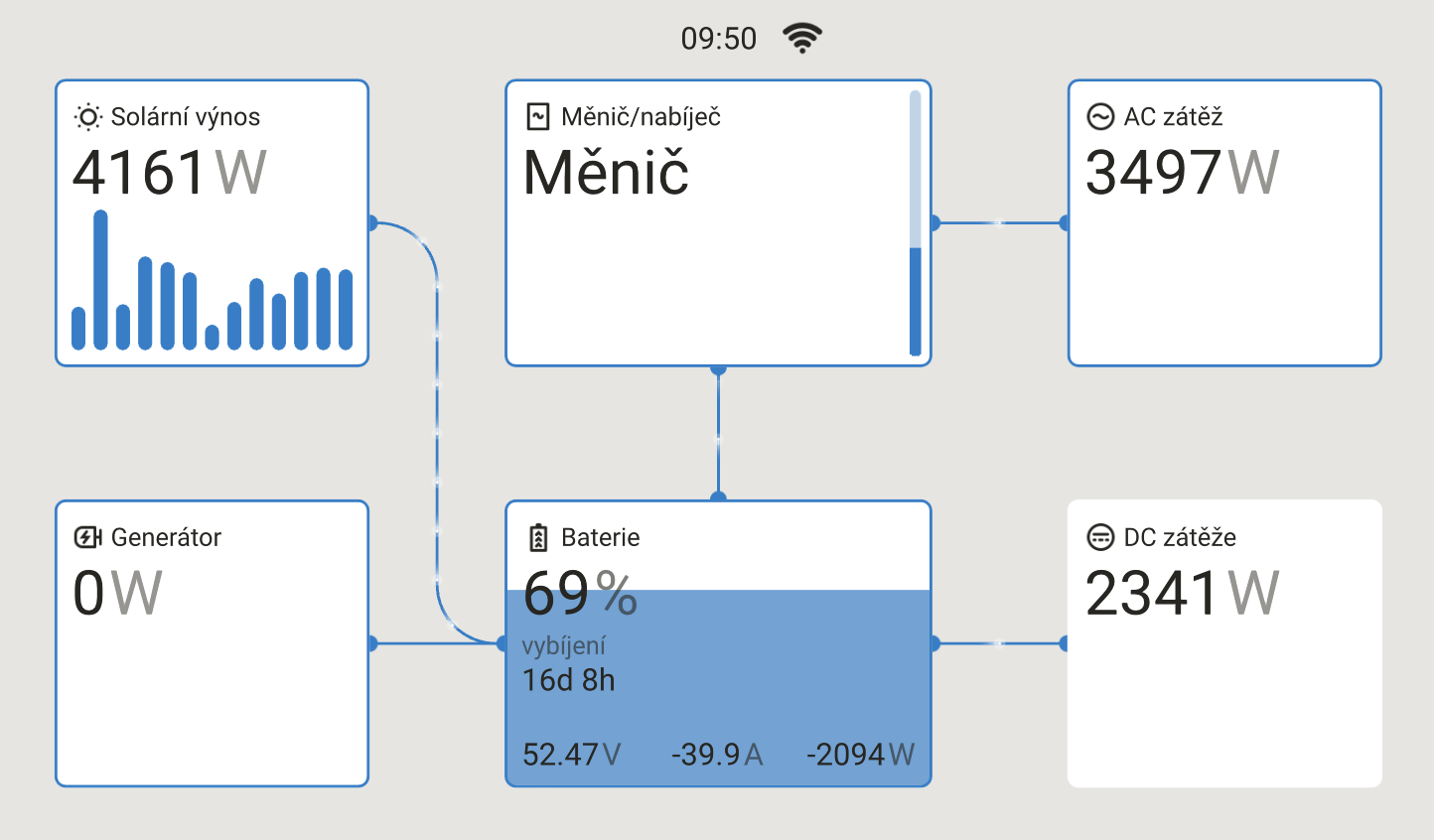

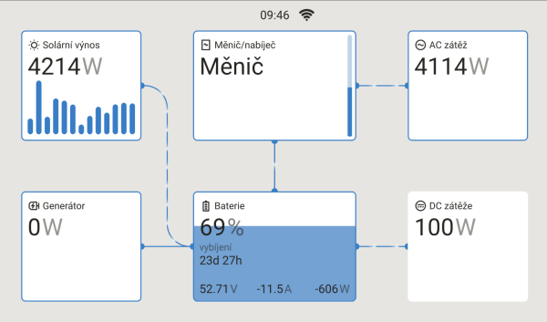

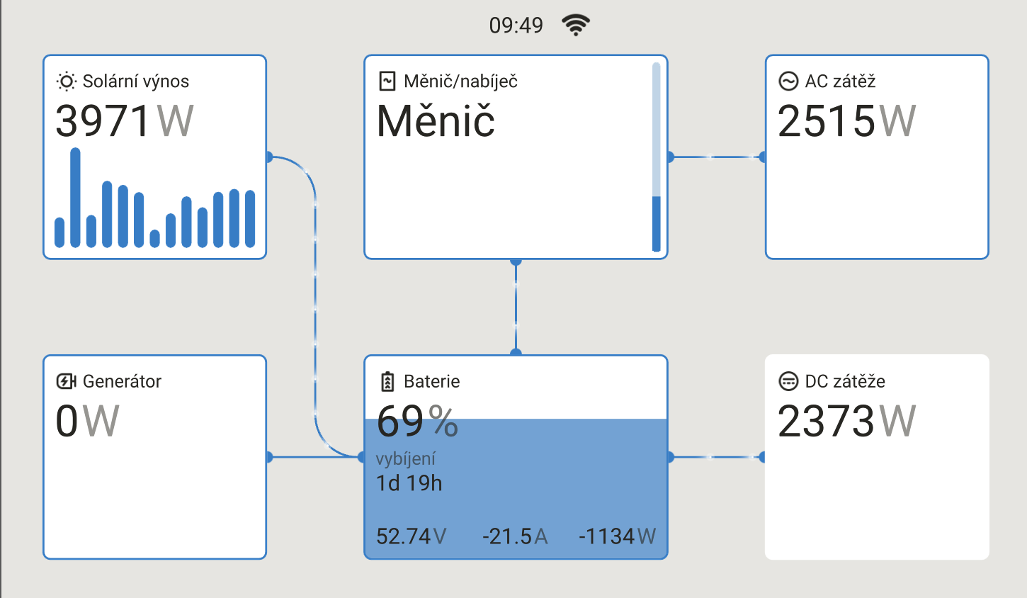

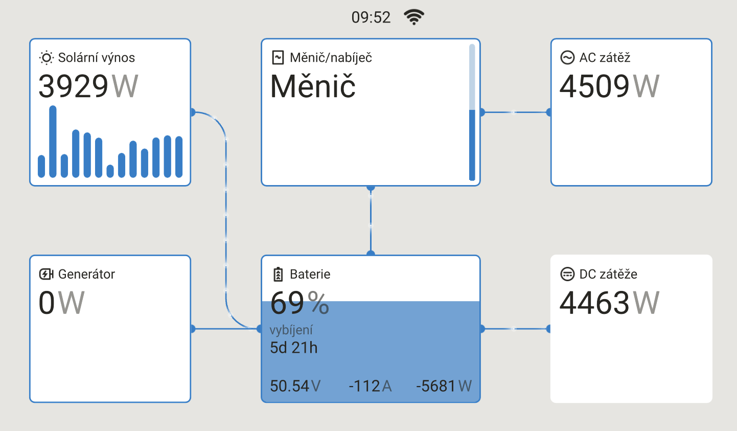

Tak sem Ti pár takových situací ihned vytvořil uměle, aby si mě věřil - že sem to fakt takhle nastavil a vychytal co nejlíp to šlo a cvakáním s Tuya zasuvkami na mobilu a dělám screeny a zapínám různé zátěže ručně a nastřídačku = ne podle pravidel = ručně do toho uměle (do toho řízení) zasahuju - tak kouni
DC spotřeba jsou modrásci a AC spotřeba multiplusy - to je jasný :
PS : Vím že to není dokonalý a umím i uměle vytvořit situaci, kdy to neplatí = našel sem slabinu a vím o ní
Ty to sice víš, ale pro jistotu připomenu - Cerbo a Nodered a pár relé - nabízí nekonečně mnoho variant a podmínek - kdy ten systém bude šlapat jako dobře namazaný stroj tak, jak si sami přejeme
Byl jsem to já - kdo se to od Tebe a Migela učil, když Vám to už dávno fungovalo a mě se z Nodered klepali kolena
