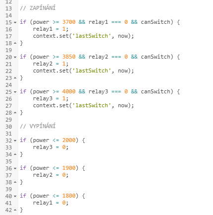

Vzniklý trabl s Modráskem bude sice muset vyřešit servis a je to nepříjemné.
Nakonec se tady ale rozjela zajímavá diskuze nad tím za jakých podmínek (příkonu) grid free k Multiplusům připojovat, aby dodávali..
A tady se zastavím u tohoto, což jsem asi minul...
To je z 80% naprostý protimluv.
Pokud na jednu stranu někdo tvrdí, že je nutné zabezpečit (což od začátku zpochybňuju), aby Victron vždy dodával nad 50% zátěže,
nemůžu to naprogramovat a provozovat takto:
kaskáda ZAPÍNÁNÍ:
krok 1) připnutí prvního při 3700W - OK
krok 2) připnutí druhého při 3850W - podmínka nesplněna, dva GTI dodávají 3600W, Mutiplus 250W
krok 3) připnutí třetího při 4000W - podmínka nesplněna, vše dodají modráci a MP nedá ani Watt
kaskáda VYPÍNÁNÍ:
krok 1,2,3) odepínání při poklesu zátěže mezi 2000-1800W - podmínka nespněna ani v jednom případě
kaskáda ZAPÍNÁNÍ:
kaskáda VYPÍNÁNÍ:

Re: Nová FVE na platformě VICTRON 3F 3x3000VA
Radar píše: úte črc 07, 2026 5:03 amA tady se zastavím u tohoto, což jsem asi minul...
Doktore - to se mě lehce dotklo - a to mám teprve druhý kafe a můj mozek jede teprve na 1/3 výkonu
Zapni ten svůj dřív než něco napíšeš
A nebyl to ,,někdo" byl sem to já - máme jmena a můžeme je používat
Samozřejmě že součet všech tří nesedí - to jsem psal a není to žádná velká matematika - proto to posiluju a proto leží už třetí před FV-cimrou - nemůžeš přece vytrhnout z kontextu půlku informací.
Krok č.2 - je přesně toto : Modrásek č.1 už dává 1750W a MP2 u toho i tak překročí 3850W
Krok č. 3 - je přesně toto : Modrásek č.1 + č.2 už dodává 3500W a u toho MP2 překročí 4000W
Nikdo nepsal že je to dokonalý a má to své slabiny
Až připojím třetí MP2 - podmínky posunu a bude to OK
Krok č.3 se u nás neděje - je to preventivní a rezervní krok, takhle nahoru to nejde prakticky nikdy a pokud ano, tak jednou za měsíc při shodě náhod - viděl sem ho pouze když sem ho sám uměle vytvořil více zapnutými zátěžemi - ale to se jinak nestane, protože ty zátěže se automaticky odpojují již dřív...
Než podmínky moje, budou asi lepší ty Migelovi - který to má komplet hotové - já jsem jen na půlce tý cesty - stále buduju a čeká mě zásadní přestavba FV-Cimry a to vše kvůli e-autu které sem dříve neplánoval a nabíjení e-auta je nyní slabé a pomalé... Na barák je to OK - na e-auto málo a slabé - pokud musím i v létě nabíjet ze sítě = je to na
Nabíjím v součtu dům+e-auto = 100kWh baterie a musím jezdit i svítit a mít vodu
Jirko, snad jsem se Tě nedotknul takhle po ránu
Takže je to tak, že MP jsi měl jeden, pak dva a budou tři. Na nich jsou pověšeny 3x grid free
První spínáš při 3700W výkonu (dnes dvou) MP
Druhý spínáš při 3850W výkonu (dnes dvou) MP (+ cca 1700W již dodává modrák 1), tzn při celkové spotřebě cca 5,5kW
Třetí spínáš při 4000W výkonu MP (+ cca 3400W dodávají modrák 1+2), tzn při celkové spotřebě cca 7,5kW
Popíšu finální stav, ale výpočet dále dole vychází z toho kódu co jsi sem vložil a popsal..
3xMultiplus je 7200W
3xModrák je 5400W
Jestli počítám dobře, při celkové momentální spotřebě 7500W Ti už jede kaskáda všech tří grid free (samozřejmě naplno, dle omezení).
Nyní zpětně nehledám, zda z nich bereš 1700W nebo 1800W z každého (omezeno v menu), nicméně při příkonu domu 7500W zbývá
na ty multiplusy něco kolem 2000-2500W, které táhnou ony. Takže si to dělí cca 1:2 v neprospěch Multi, nikoliv 51:49
Tak kde uvažuju špatně? (fázi odepínání teď ani neřeším). Díky za trpělivost, my se k tomu propracujeme
Stav, kdy je výkon domu přes 8000W prakticky neexistuje - jsou to velmi mimořádné shody náhod pokud nastanou - anomálie které vytváří moje drahá, tak jak sem popsal
Maximálně jedou dva, víc ne a třetí Modráč je rezerva výkonu = třetí krok se nekoná - jen tam je a existuje - zatím, ale nepoužívá se = je to sychr
Krok č.2 = - je přesně toto : Modrásek č.1 už dává 1750W a MP2 u toho i tak překročí 3850W = celková spotřeba domu překročí 5600W a skočí třeba na 7200W
Pak jde 3500W ze dvou Modrásků a 3700W z MP2 (zatím ze dvou kusů paralelně) to je takové nejběžnější maximum u nás
A ANO - samozřejmě - je to přesně nastavené pro náš dům a naše spotřebiče (které má samozřejmě každý jinak...)
A snažím se spotřebama kopírovat výkon FV = co nejméně konverzí a zbytečného ukládání do baterek a zas ven
Skvělé, jasně, situace kdy to neplatí nastane. Tomu se nelze ubránit.
Mírné překročení výkonu multi a tím thresholdu pro spuštění druhého grid free, a bude tam něco přes 3,5kW na modrácích a 2kW na MP
