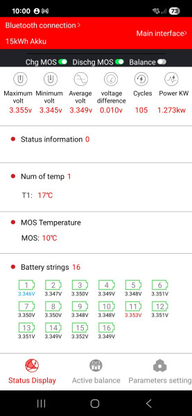

OK - najednou se zdá, že nikdo nemá žádný problém a vše je u všech OK
Čekal jsem velmi douho, než se rozdíl mezi články zvedl na 0,010V a zapnul a vypnul v ten moment zátěž - stabilně se pohybuje mezi 0,004 - 0,009V rozdíl ať se to nabijí nebo vybijí...

Ale Re-bulk není rozdíl mezi články, aleJirkaE píše: čtv čer 04, 2026 9:53 amVyzkouším zvednout víc - díky.
když klesne nastavené napětí float o nastavenou mez.
Např. float 53,6V klesne o 0,6V tak znovu přepne na bulk

Ano - vím co je Re-bulk
- nikdo nepsal že to má něco společné se samotnými články.
Ty články sem ukázal jen jak to u mě funguje a vypadá vyrovnání na článkách...
Jen informace
