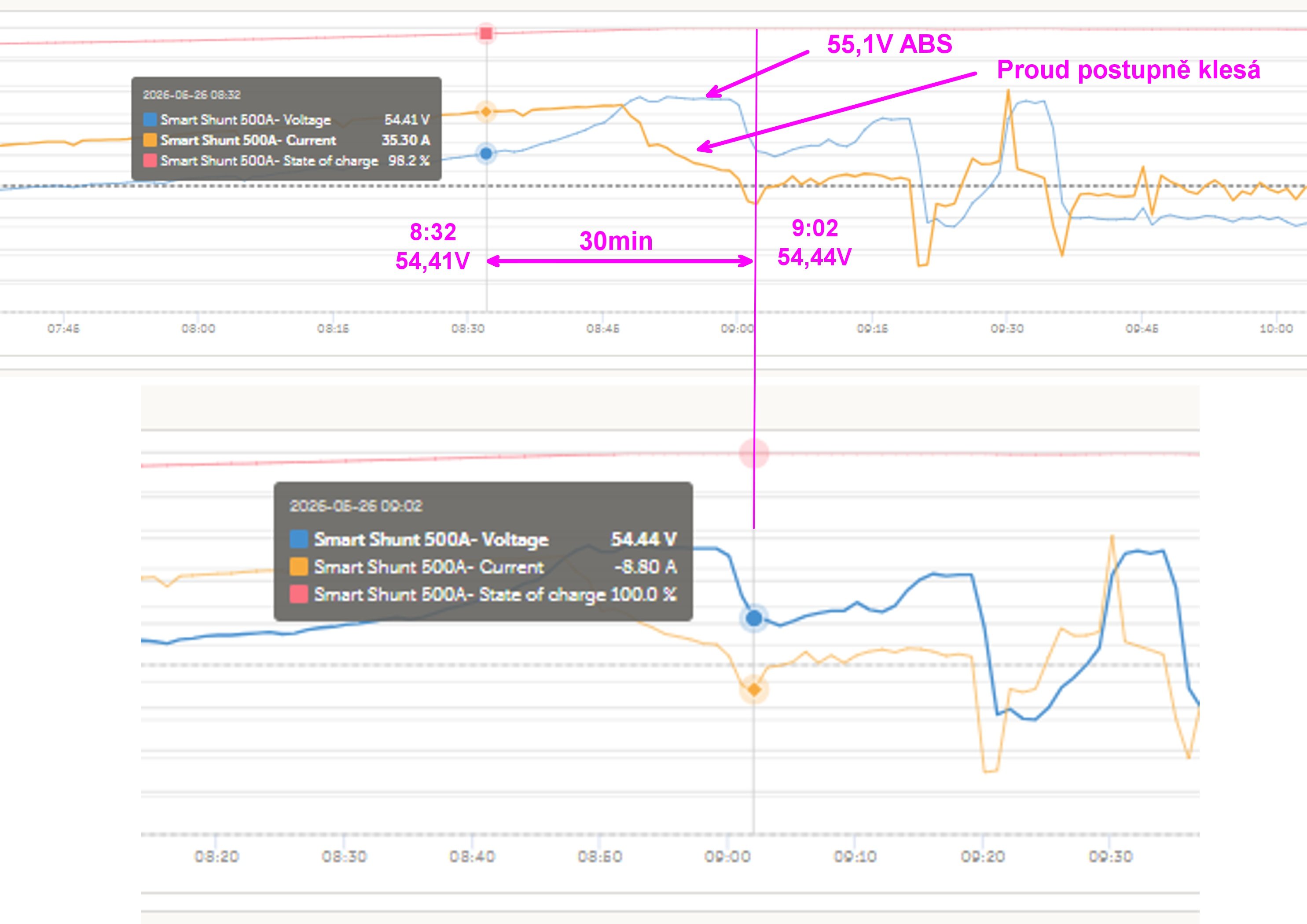

Takhle sem to ještě roztáhnul a kliknul na ten stav a opravdu ABS byla 30min jak se zdá...
Jenže to bylo ty 4 dny, co jsme byli v Česku - běžně se to nestane a pokud ano, tak jen když vypnu vytěžování = k bojlerům nyní ještě auto - tedy ten stav musím vyvolat já, protože už nemám žádné přebytky....

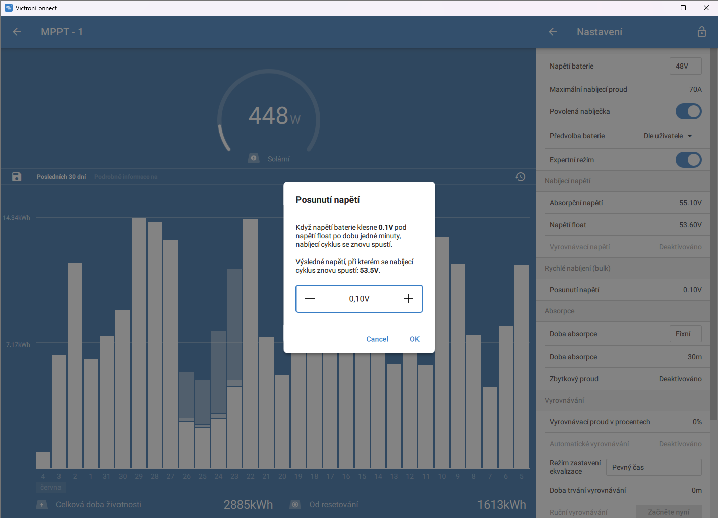

Jirko ten Re-bulk máš nějak nízko 0,05V to ti chodí brzy zpět do bulk ne.
Já dávám 0,6V někdo až 1V

Ano, 53,55V se zase zapne - to není OK ? Ty čekáš až na 53,0 - 52,6 V ? Proč ? Má to nějaký důvod ?

Ale rebulk je neco jineho nez ze se zase neco zapne. Dava se tam treba to 0.6V a pak opravu pri poklesu pod 53 to zase zapne bulk rezim, tedy zvedne napeti na to co je nastaveno. Treba 55,2V. Ale to neni k nicemu potreba. I ve float to klidne doda 5kw jen na napeti 53,6V a baterie vybijet nebudes. Coz ti setri baterie.JirkaE píše: stř čer 03, 2026 6:10 pmAno, 53,55V se zase zapne - to není OK ? Ty čekáš až na 53,0 - 52,6 V ? Proč ? Má to nějaký důvod ?
Stejně na to při vytěžování u nás nikdy nedojde, je to vždy jen umyslně - když vypnu vytěžování - jindy se to nestane - ta voda nějaké limity má, ale to auto je bezedné....
Rebukk je pouzitelny pak treba kdyz rychle odlejes do auta energii, napeti ti klesne pod rebulk mez, znovu naskoci bulk, tedy vyssi napeti a rychleji se ti dobiji baterky zpatky na 100%. Pak podle toho kdy byla ABS faze, kam az kleslo SOC, to ABS zaradi a nebo ne. Ve stejny den to podle me uz ABS vynecha

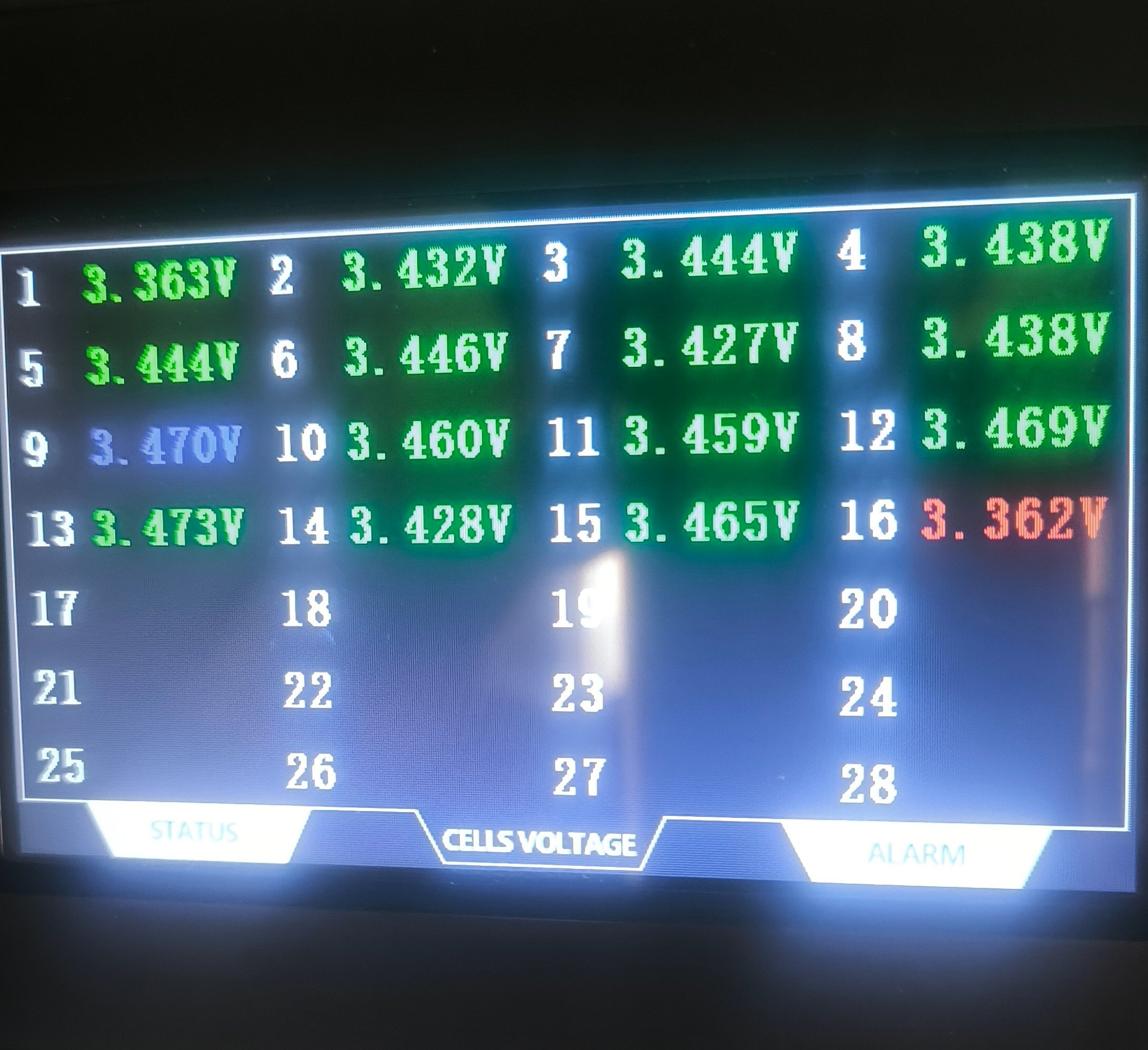

No ona BMS při nabíjení na to nemá dost času, balancovat se má nad 3,4V a od tohoto napětí to letí strmě vzhůru k těm např. 3,45V
A v režimu float 3,35V žádné rozbalancovaní nepoznáš, chleba se láme okolo 3,45 V a jak v ABS začne MPPT snižovat proud tak se napětí članků začne rozjíždět, když nejsou vybalancované viz foto.
Rozdíl 1.čl a 16čl. oproti ostatním byl asi 60Ah ze 306

Tady poslední průběh při 100% SOC a synchronizaci :

Nicméně na mém screenu je vidět, že se to stejně do BULK znova na chvilku vrátilo - ačkoliv doma běžela spotřeba cca 240W a nikdo nebyl doma.
(mohla se zapnout lednice, filtrace bazénu, nebo ventilace...cokoliv...)
A až pak napodruhé to zůstalo ve Float natrvalo a teprve tam to bylo asi nabité pořádně.

Vratilo se ti to tam kvuli tomu nizkemu prahu rebulkJirkaE píše: čtv čer 04, 2026 8:02 amNicméně na mém screenu je vidět, že se to stejně do BULK znova na chvilku vrátilo - ačkoliv doma běžela spotřeba cca 240W a nikdo nebyl doma.
- Příspěvky: 2992
- Reputace:446
Re: MPPT 150/85 prejde hned do FLOAT
Ano, souhlasím - vypadá to logicky - tak to asi je = o něco zvýším, vyzkouším, aby mě třeba ta lednička nebo něco - tenhle jev nedělali a jelo to plynuleji...
Děkuji
Zvyšuju 0,05 na 0,10V
