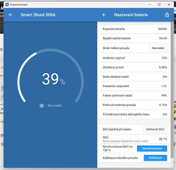

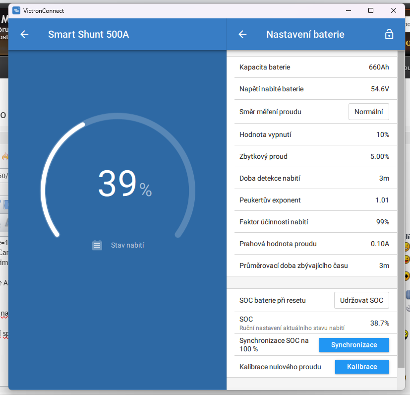

Aby se resetovalo SOC, musí to tak být nastavené a musí to splnit nastavené podmínky.ElektroEzs píše: stř čer 03, 2026 12:49 pmJa mam u sebe MPPT 250/100 pres Ve.Can a 150/35 a 150/45 pres Ve.Direct, synchronizovane a abs funguje. U segry vsechny 4 jedou pres Ve.Can a tam to nefunguje takze to asi vyresim rizenim pres BMS protoze jinak nevim jak vyresim reset SOC. Rano bylo SOC 85% a stejne to hned pak preslo do float.
Takze mas stejny problem ze nefunguje ABS
Pokud je stav falešný, ani SOC pak není správný a je v jiném místě - k tomu ta synchronizace je - nebo se pletu ? Pokud po nastavenou dobu, bude nastavený stav se zbytkovým proudem, u mě 3min a 5% pak by se měl synchronizovat ?
Ano někdy to tak je a někdy ne ale na jakým principu - dodnes nechápu.
Každopádně se to za ten necelý rok asi již 30x synchronizovalo, baterka je OK, články taky, to občas kontroluju a víc sem to přestal řešit a nechávám to jak to je.
Hned první vybití pod 90% a následné nabití zpět na 100% se to u mě ale synchronizovalo samo.

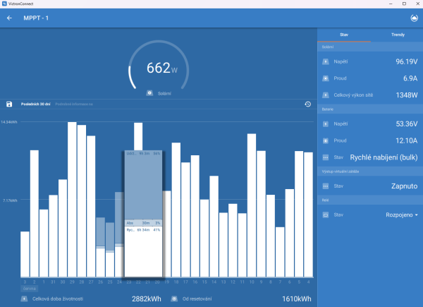

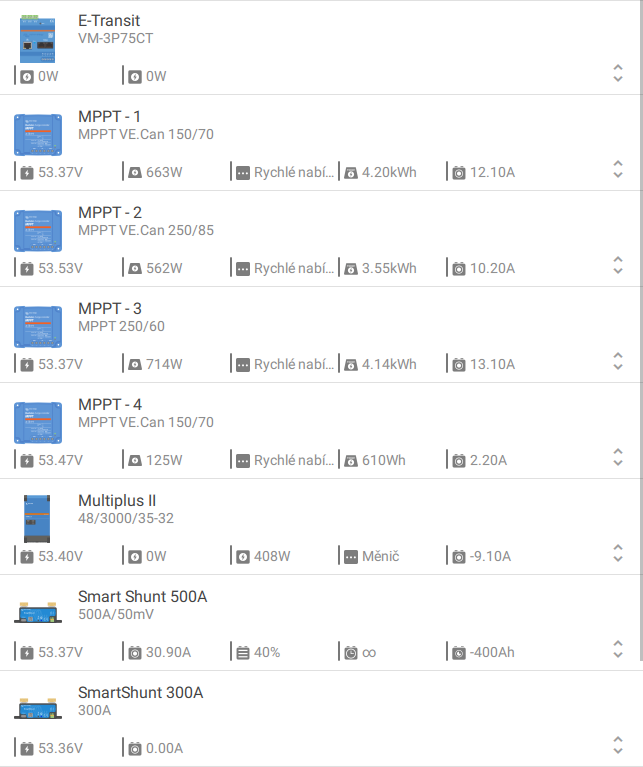

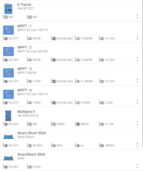

MPPT-1 je u mě master :
A takhle cela sestava :

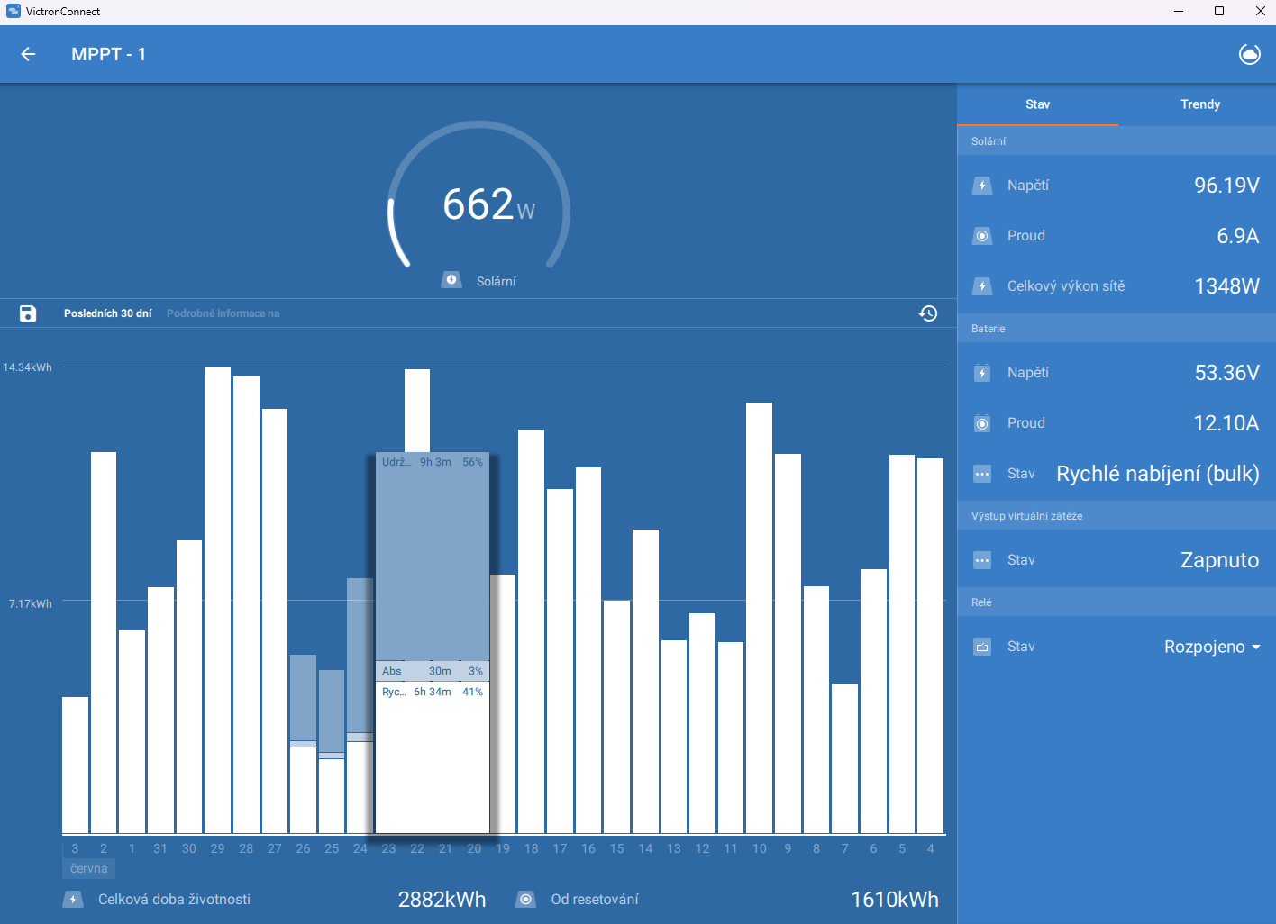

Takhle sem to ještě roztáhnul a kliknul na ten stav a opravdu ABS byla 30min jak se zdá...
Jenže to bylo ty 4 dny, co jsme byli v Česku - běžně se to nestane a pokud ano, tak jen když vypnu vytěžování = k bojlerům nyní ještě auto - tedy ten stav musím vyvolat já, protože už nemám žádné přebytky....

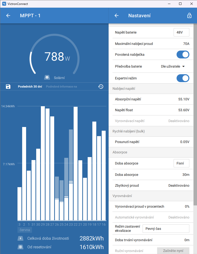

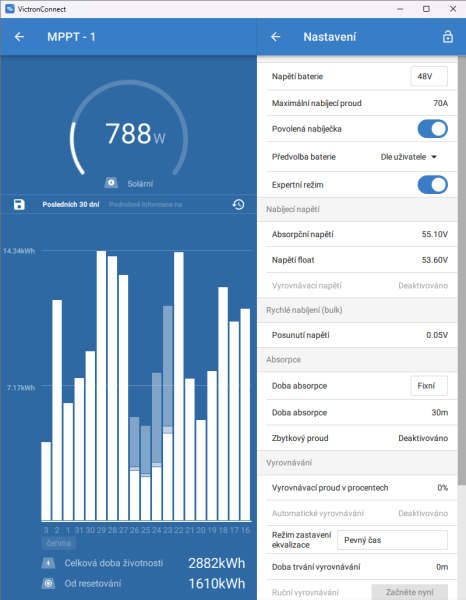

Jirko ten Re-bulk máš nějak nízko 0,05V to ti chodí brzy zpět do bulk ne.
Já dávám 0,6V někdo až 1V
