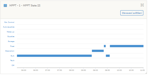

MPPT-1 je u mě master :
A takhle cela sestava :
Takhle sem to ještě roztáhnul a kliknul na ten stav a opravdu ABS byla 30min jak se zdá...
Jenže to bylo ty 4 dny, co jsme byli v Česku - běžně se to nestane a pokud ano, tak jen když vypnu vytěžování = k bojlerům nyní ještě auto - tedy ten stav musím vyvolat já, protože už nemám žádné přebytky....
