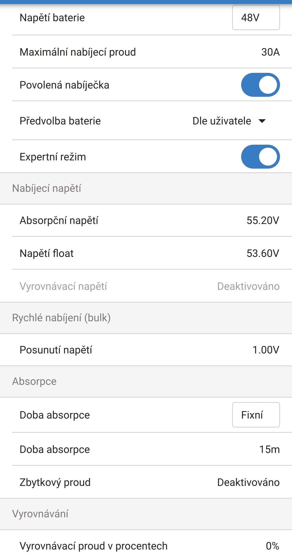

Ahoj resim u 4xMPPT 150/85 ktere jsou synchronizovane a momentalne stazene na proud 30A ze napeti vyjede na 55,2V a hned skoci do float. Baterka 32kWh rano se nabijelo 100A a jak vyjelo napeti na 55,2V a misto aby to 15min podrzelo tak hned sli MPPT do float. FW 3.18, kabely od MPPT 35mm2 2m. JK BMS je k Cerbu pripojena ale nepouziva se na rizeni nabijeni. Nevi nekdo proc to hned prejde do float? Diky moc

A máš všechny čtyři nastaveny stejně?
Hlavně Mastra podle kterého se to řídí.
A proud můžeš stáhnout v DVCC a MPPT nechat naplno.
A toto dělá když v jednom dni už ABS proběhla, tak to podruhé hned hodí do float.

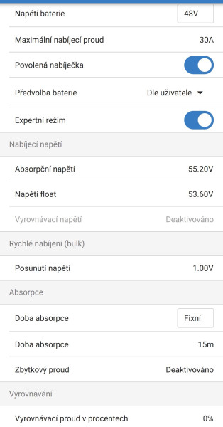

Mám to nastavené takhle. Taky jsem s tím bojoval.

Vsechny 4ks jsou nastaveny stejne. Tady je VMR status dneska. Jeste AI napsala viz priloha, nemuze byt teda problem ze bylo napeti 55,2V a proud 100A a do baraku skoro zadna zatez? U ne kdyz napeti vyjede na 55,2V zacne se hned omezovat proud a proc ne tady nechapu. Pak jeste pisou kdyz odepne BMS nabijeni prejde MPPT hned do float ale to bych videl ve VMR a hlavne by musely vypnout obe BMS. Nastaven sdileny senzor napeti ze SmartShuntu ktery je u bodu spojeni 2ks baterek.

Je to blbě přeložený, teď se dívám na demo a má to tam maximální doba absorbce. Také nevidím aktivovaný zbytkový proud, tz. jak to chápu, dám jak je 15 minut, zbytkový proud třeba 1A a pokud se pod tento proud dojde, přepne to do floatu.

Zbytkový proud může být nastaven i nemusí, já to mám takto a co jsem koukal týden zpět mám průměrnou ABS 15-30min.
Když nastaven není měl by ABS podržet ten čas v minutách.

Ještě jsem v nastavení zahlédl nastavení Provozní režim, jestli je u všech stejný nebo nastavena uživ. volba. Zřejmě bude nutné vše překontrolovat případně přenastavit v nabíjení pokud se toto změní.
