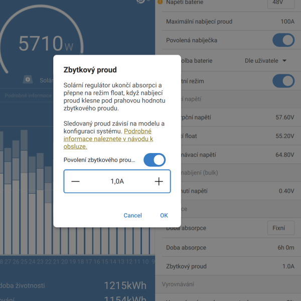

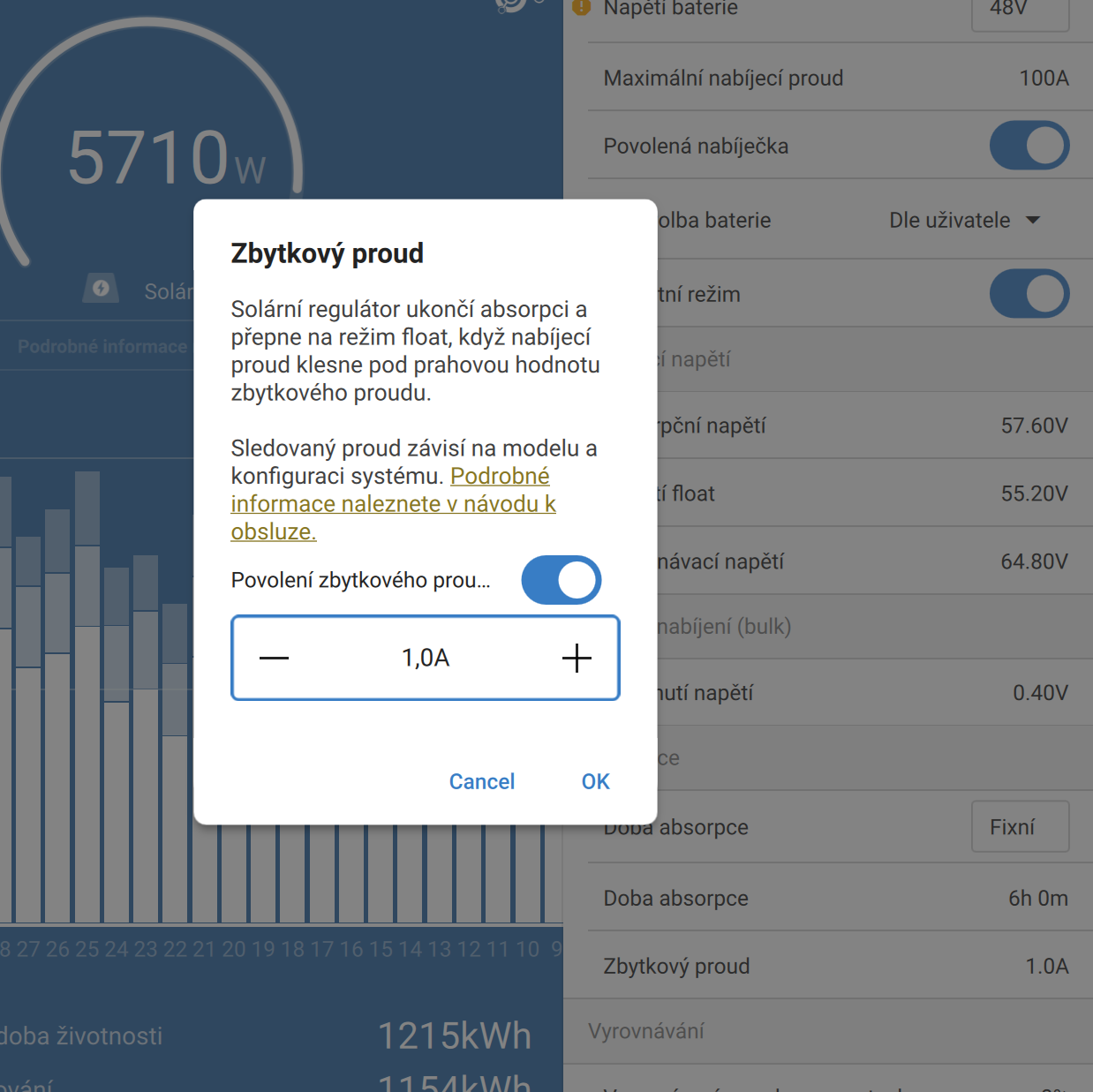

- Příspěvky: 3924
- Reputace:177
Re: MPPT 150/85 prejde hned do FLOAT
