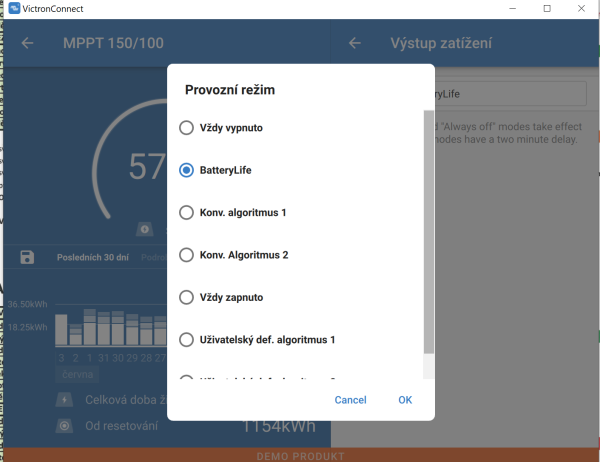

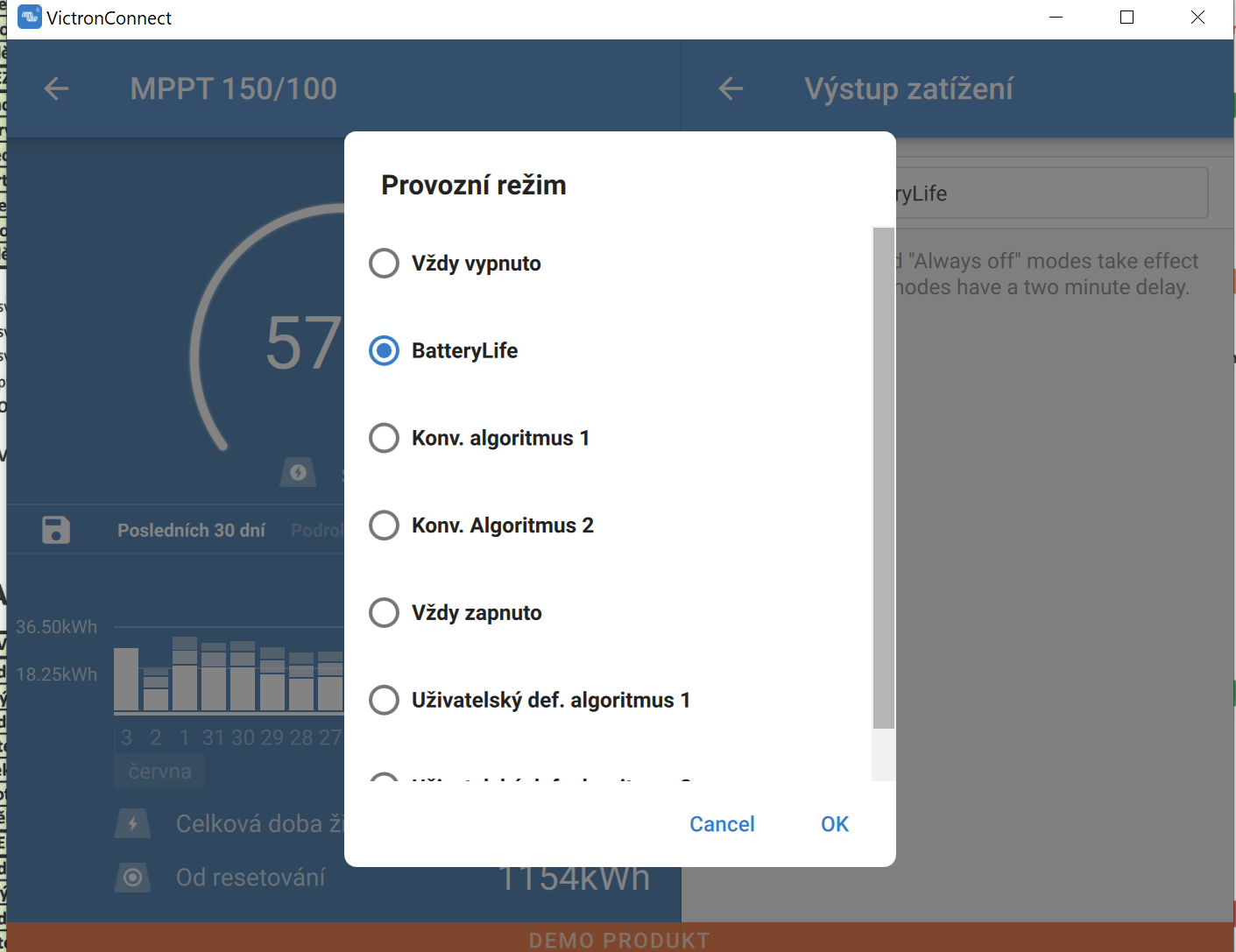

Ještě jsem v nastavení zahlédl nastavení Provozní režim, jestli je u všech stejný nebo nastavena uživ. volba. Zřejmě bude nutné vše překontrolovat případně přenastavit v nabíjení pokud se toto změní.

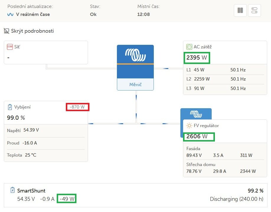

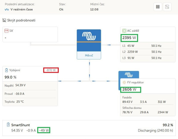

"rizenim pres BMS", jaký je vůbec optimální stav jak řídit Victron MTTP ?
Já jsem tedy zatím týden v záběhu, zatím jsem toto moc neřešil, aktuálně u obou MTTP mi VictronConnect hlásí Řízeno BMS=Ano. Ale dnes jsem pozoroval podivný stav kdy JK BMS hlásí -870W ale SmartShunt -49W, což tak nějak odpovídalo zátež+výkon regulátorů. Tak nevím jestli JK BMS kecá, nebo VRM.
Zároveň pozoruji, že jak se zapne spirála bojleru a je 100% nabitá baterka, tak systému asi minutu tvá než nahodí MTTP (ikdyž je slunce) a do té doby drtí baterku.
Tak jen aby jste si řízením přes BMS nepřivodili jiné potíže...
