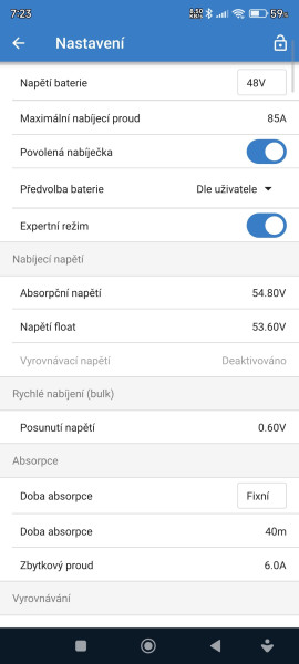

Re: MPPT 150/85 prejde hned do FLOAT
Mám to nastavené takhle. Taky jsem s tím bojoval.
