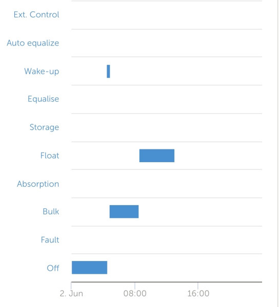

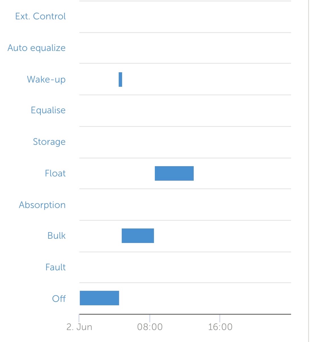

Ahoj resim u 4xMPPT 150/85 ktere jsou synchronizovane a momentalne stazene na proud 30A ze napeti vyjede na 55,2V a hned skoci do float. Baterka 32kWh rano se nabijelo 100A a jak vyjelo napeti na 55,2V a misto aby to 15min podrzelo tak hned sli MPPT do float. FW 3.18, kabely od MPPT 35mm2 2m. JK BMS je k Cerbu pripojena ale nepouziva se na rizeni nabijeni. Nevi nekdo proc to hned prejde do float? Diky moc

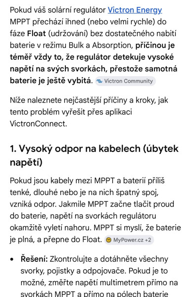

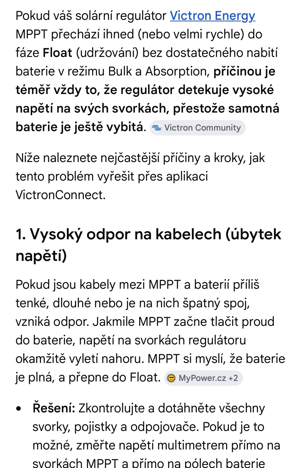

Vsechny 4ks jsou nastaveny stejne. Tady je VMR status dneska. Jeste AI napsala viz priloha, nemuze byt teda problem ze bylo napeti 55,2V a proud 100A a do baraku skoro zadna zatez? U ne kdyz napeti vyjede na 55,2V zacne se hned omezovat proud a proc ne tady nechapu. Pak jeste pisou kdyz odepne BMS nabijeni prejde MPPT hned do float ale to bych videl ve VMR a hlavne by musely vypnout obe BMS. Nastaven sdileny senzor napeti ze SmartShuntu ktery je u bodu spojeni 2ks baterek.
