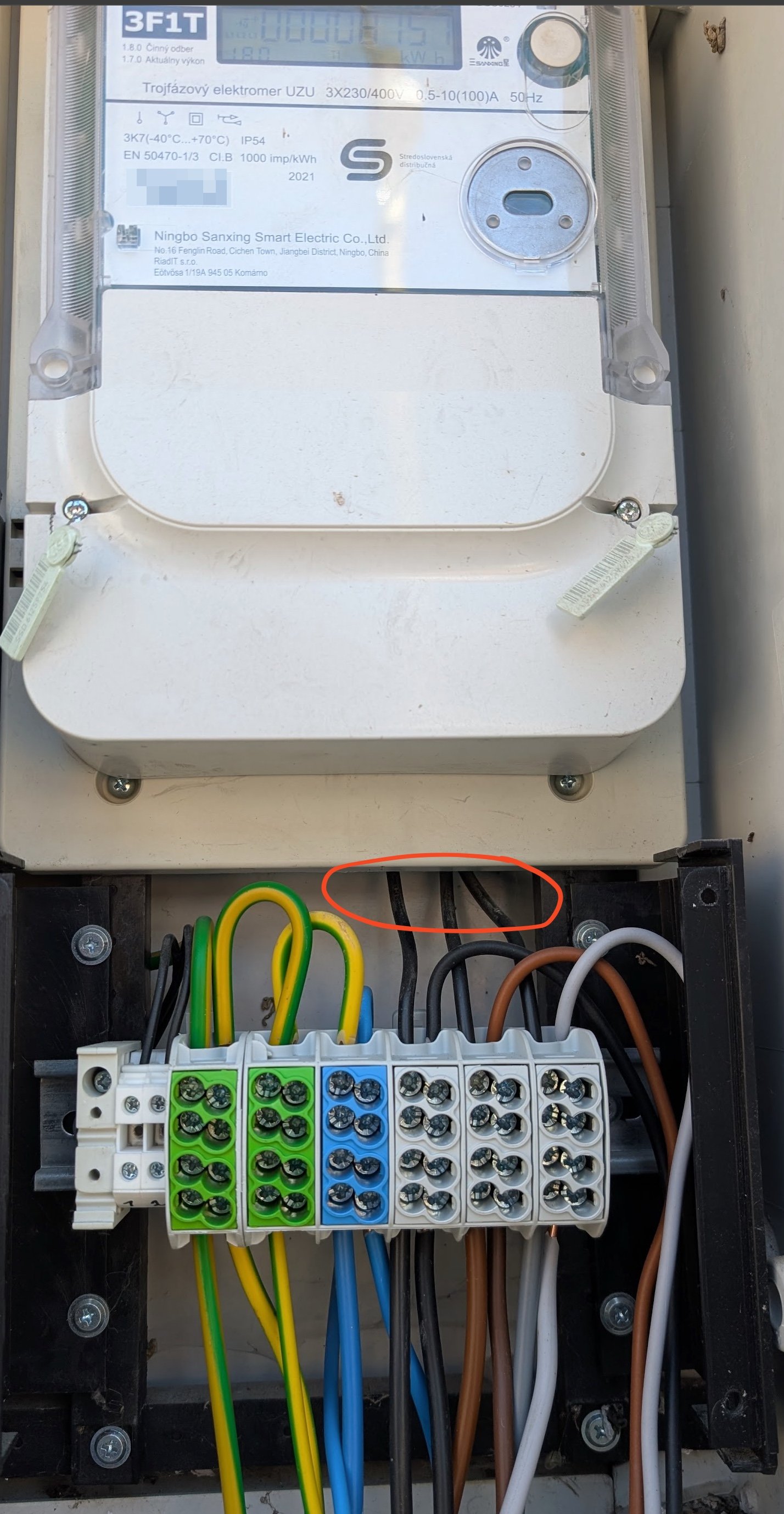

No, chalani, opat som mal otvorenu skrinku a vsimol som si nasledovne: Ak chapem spravne zapojenie, tak mne z hodin idu fazy a potom tie sa cez HLAK svorkovnice rozdeluju. Prekvapilo ma vsak, ze fazy su potiahnute len 6mm2 priezerom.
Z toho my vychadza, ze nemusim na grid DEYE riesit pripojenie 5x10, lebo "uzke hrdlo je tu". Ze?
Dalsia vec, ze otvorene som to mal, aby som pozrel, ako dat vypinac/istic instalcie. Ak to chapem spravne, tak ten istic pojde za tieto fazy (cervenou zvyraznene) aby odpojil "hodiny". Je to tak?
Ak ano musim ale doplnit tam DIN listu a fazove svorky HLAK (ak to pojde) posunut nizsie, aby sa tam zmestil istic.
Co odporucate mi tam dat, vypinac alebo 25B istic (cize rovnaky ako je hlavny istic)?

Re: Návrh poloostrovnej FVE pre začínajúceho nadšenca do FVE
Proudove zatizeni v kabelu a u volnych vodicu ve vetranem rozvadeci je nekde jinde, pro laika nekdy az o dost.
Zadne uzke hrdlo to neni, ten drat tak, jak ho tam mas, tak vydrzi vic nez ten tvuj kabel, kde jsou ty zily uplne vedle sebe.
Mas to v pdfkach od vodicu a kabelu, jaka je proudova zatizitelnost v ruznych prostredich a pro jakem pouziti.
Nevim, jake mate pripojovaci podminky, ale kdyz ti to pujde hned vedle do druheho rozvadece, kde az budou napojene jednotlive vetve, tak to ani jistit nemusis, kdyz hlavni vypinac budes mit v tom vedle. Ostatne ted to mas rozbocene vsude mozne a ani jeden jistic/vypinac. Tak to rozboceni jen presun vedle a v te svorkovnici jen napoj kratky propojovaci kabel do toho vedle. Nekde pred elmerem jsou pojistky, takze vypinani tohoto elmeroveho rozvadece mas tam. Ten vedle si vypnes vypinacem na vstupu, do ktereho ti pujde ta kratka spojka od elmeru.
Nicmene, jestli to budes pripojovat ofiko, tak s tim pockej, az jak to mas udelat podle podminek pripojeni vyrobny, protoze tam beztak budes mit dalkove odpinani, takze te "jejich" vetsi elmerovy rozvadec nemine.
