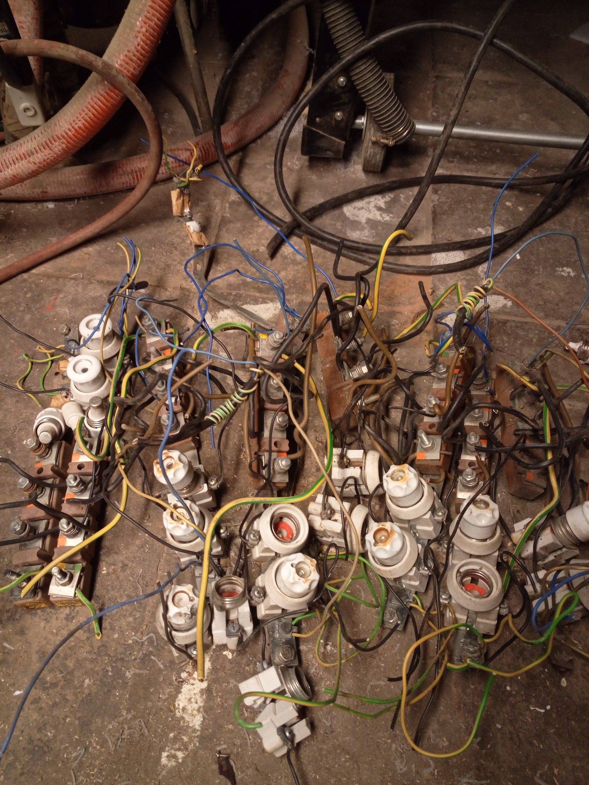

Co lampa, to bod nebo dva, rozdělení. Viz.modrý dráty. Natahaný průběžně 4x10, ke světlu dvax 3x2,5 přes dvě pojistky, jedna 25A, jedna 10A.
