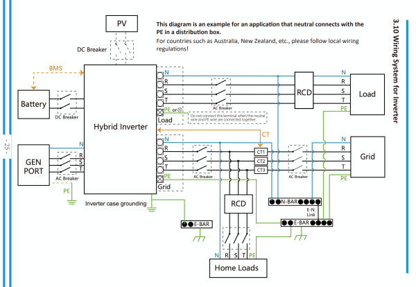

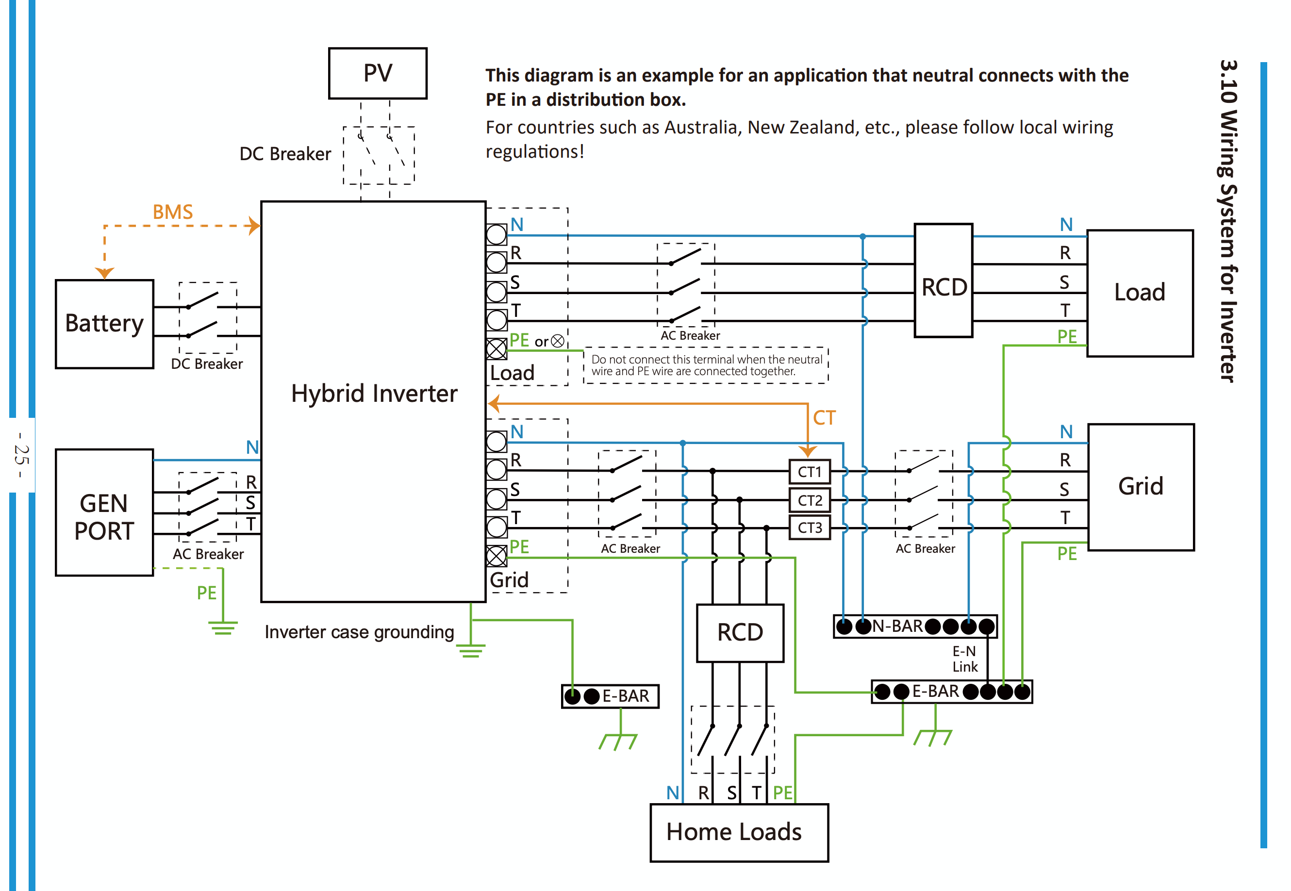

Pozeram kazdopadne teraz zapojenie a podla vsetkeho (pls pripadne ma opravte) ja budem mat toto: Teda myslim si to, lebo rozpojenie PEN, je mimo menic (u mna v skrinke).
Je tam potom spomenute, ze PE vodic sa do load konektoru v tom pripade nezapaja.

Len o RCD typu A sa tam pise ze sa moze pouzit. Manual hir: https://eshop.jm-tech.sk/fotky22974/fot ... ual_CZ.pdf
Co sa toho zapojenia tyka, tak pochopil som to dobre? Ked je bod rozdelenia u mna, PE load-u nezapajam?
