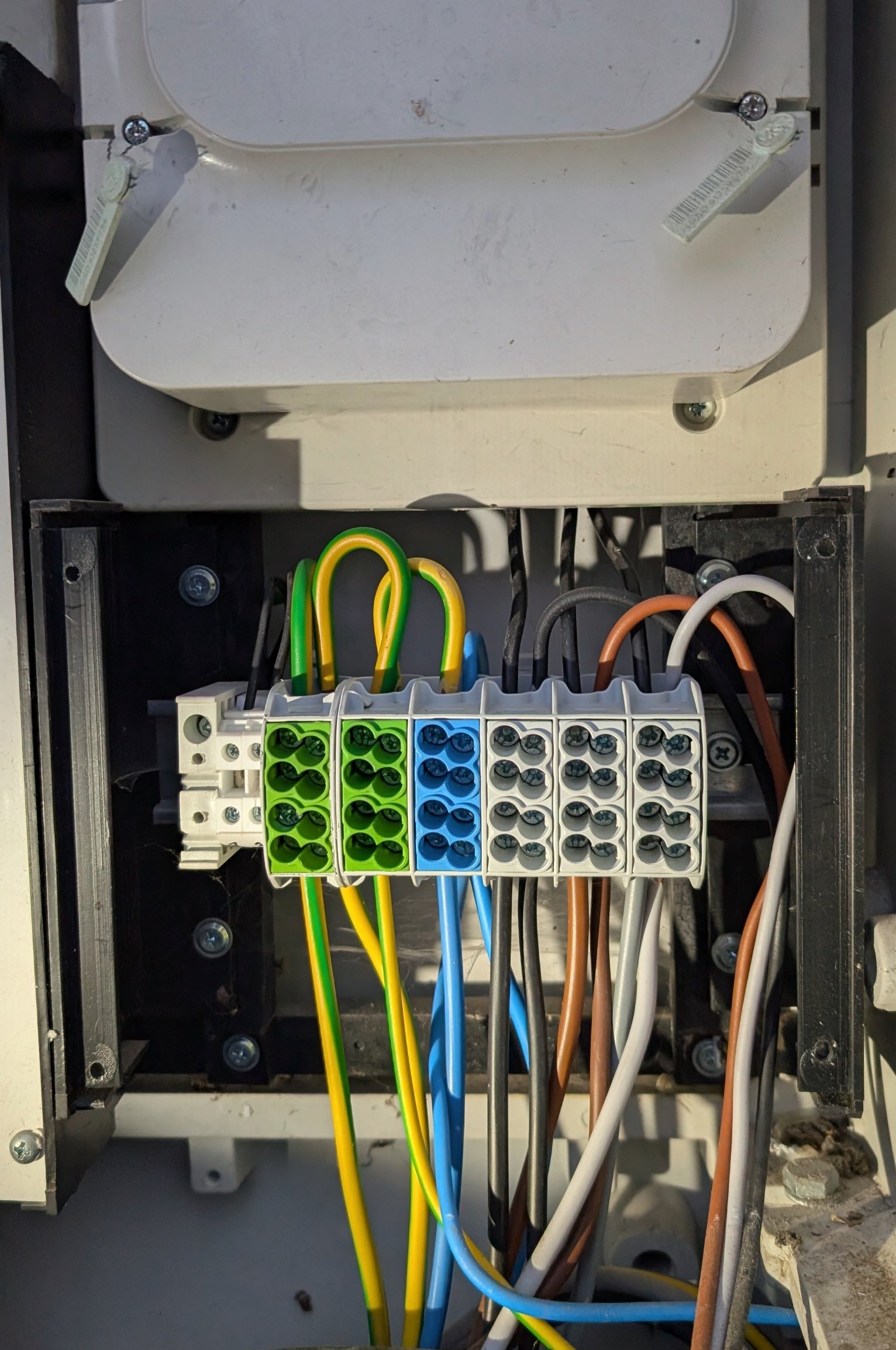

Poprosim radu. Mam v plote skrinku DS kde ide privod AYKY 4x16, v tejto skrinke je ukoncena aj pasovina (asi 7m pasoviny je v hlbke cca 80-90 cm polozenych na plocho - nemam zmerany odpor).
Povodne som si myslel, ze pomocou tejto pasoviny je spraveny v skrinke bod rozdelenia PEN na PE a N aaaale, dal som dole kryt a vidim tam takuto svorkovnicu:
Vyplyva mi z toho, ze bod rozdelenia je spraveny len na kabli, ktory ide na stlp, cize len cez DS.
Otazka:
Mozem tento bod (zelenu svorkovnicu) este prizemnit dalsim kablom o pasovinu ktora je v rozvadzaci?
Logicky mi vyplyva, ze ano a vsetky uzemnovacie potencialy by mali byt prepojene (zvody domu, zvody garaze a zvod skrinky DS).
Len si tom chcem potvrdit.
Otazka:
- Migel
- Příspěvky: 1796
- Reputace:301
Re: Návrh poloostrovnej FVE pre začínajúceho nadšenca do FVE
A co to je ako zapojene ked ide tolko kablov do tych svorkovnic? To je svorkovnica uz za hlavnym vypinacom/isticom? Alebo pred nim?
- Ghost86
- Příspěvky: 113
- Reputace:2
- Lokalita: SK - Kysuce
Je to svorkovnica za HL isticom (3x25). Elektrikar mi z toho napojil garaz (5x10) a potom je tam este 3f zasuvka (5x6) a samozrejme dom (5x10). To potom dam prec ked zapojim FVE.
- Migel
- Příspěvky: 1796
- Reputace:301
Kludne to tam pripoj.

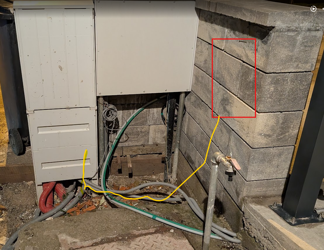

Jo, ok pripojim. Zo zadnej strany je hned vedla murik kde budem mat AC rozvacdzac s prepinacom a dalsmi modulmi, tak aj ten chcem uzemnit na tu istu pasovinu. Nejak takto:
