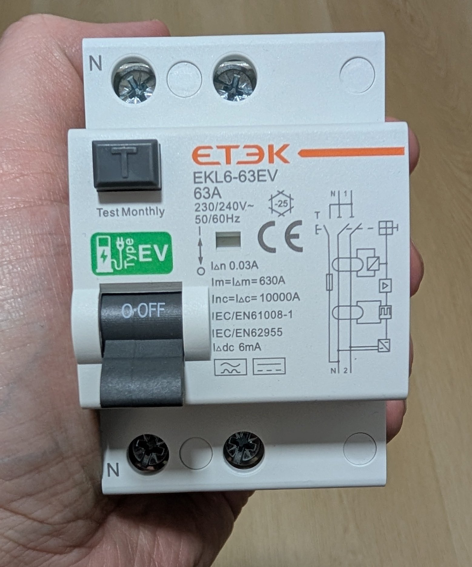

Necelych 50€ na Ali, 93€ z oficialneho distributora na SK. Cez Alibaba je to este lacnejsie, len by som musel brat min 5ks.cipis píše: čtv úno 12, 2026 10:36 pmJenže v tom je právě ten kámen úrazu.
Chránič A dle normy musí vydržet 6 mA a ne 60 mA, při kterém to B vypne.
Proto je volovina, jak už po několikáté říkám, si myslet, že to zachráníš jediným obyčejným B chráničem na začátku.
NE, nezachráníš. Musíš použít chránič B s vypínáním 6 mA DC, pak taková skladba má smysl, když všechny ostatní chrániče vyměníš za A.
Do 6 mA budou Áčkové fungovat a víc tam to B s 6 mA vypínáním nepustí.
Klasické B musí držet min. 15 mA unikajícího proudu.
Prostě na tohle řešení je třeba B chránič, co má uvedené odepnutí při 6 mA DC. Supluješ to, co by měl mít měnič v sobě.
Ty lepší měniče (a wallboxy) to mají v sobě.
