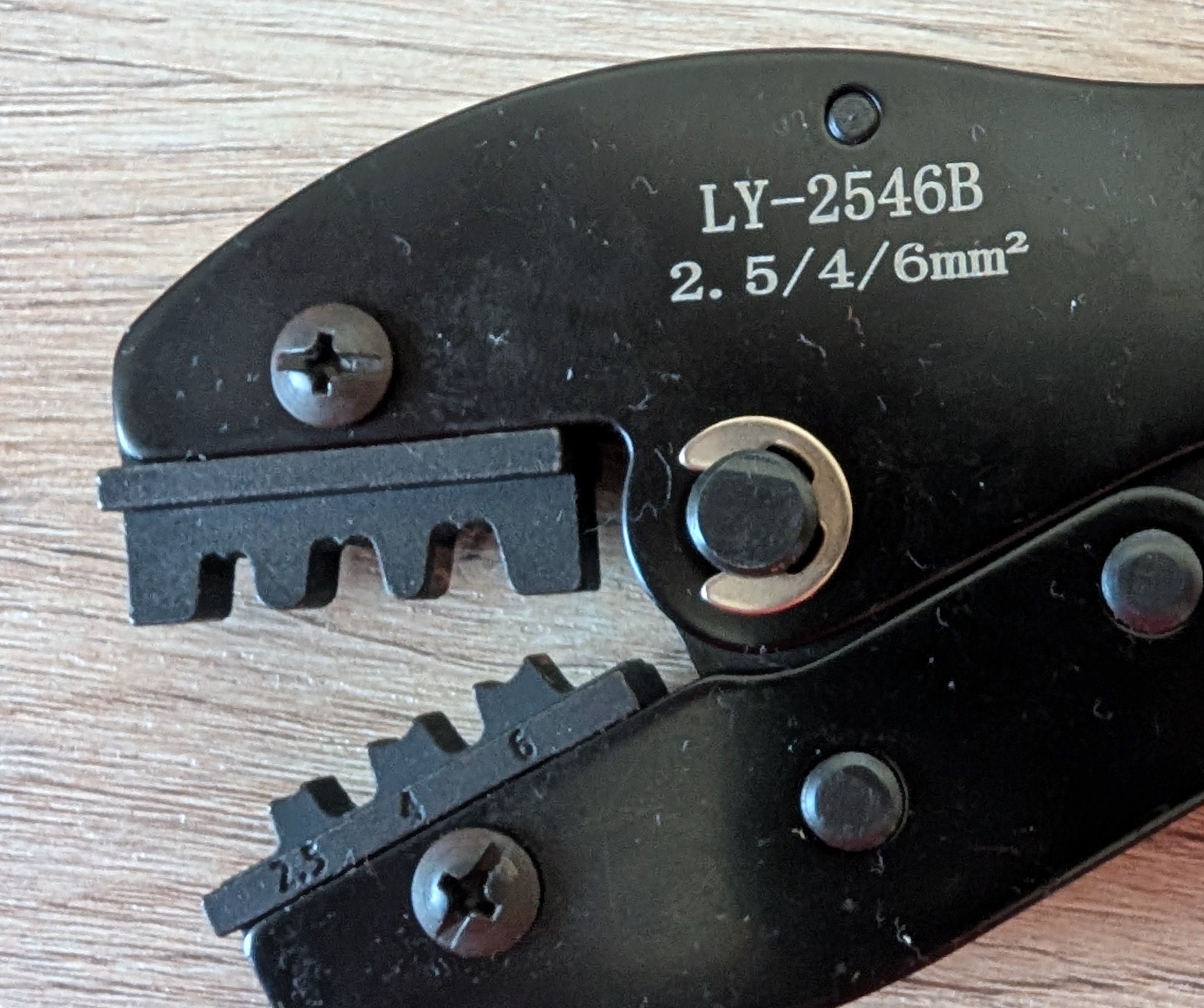

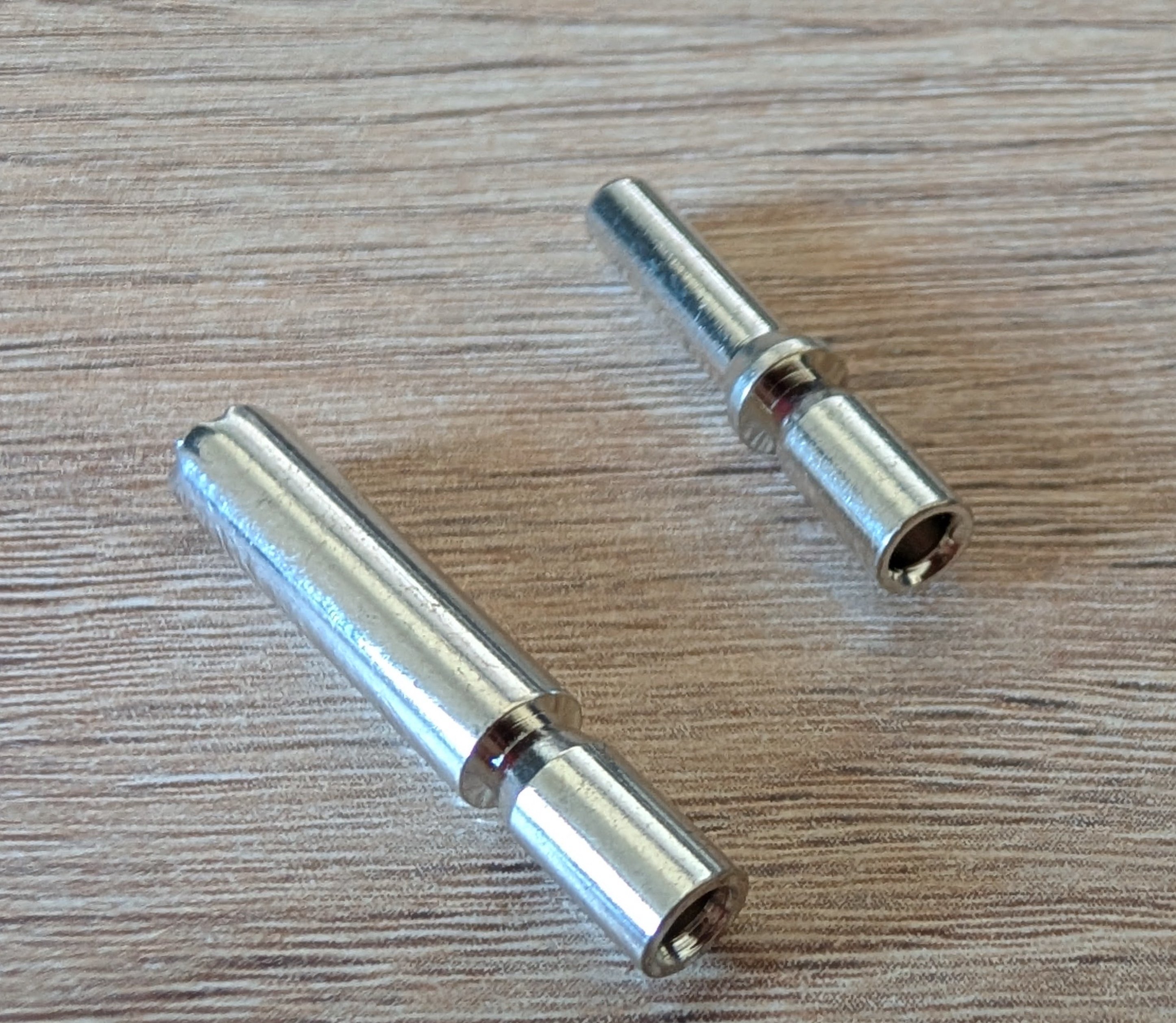

Ahojte,
chcem sa spytat mam MC4 konektory, ktore ale nemaju take kridelka, ale maju priemer 4,6mm. Mam pocit, ze krimpovacie klieste co mam, nie su vhodne. Viem na nich vsak vymenit celuste. Otazka je, ake a cim to krimpovat? Dakujem

Re: Návrh poloostrovnej FVE pre začínajúceho nadšenca do FVE
Stejné kleště jako na kabelová oka, obvykle mají šestiúhelníkové čelisti. Případně lichoběžníkové, ale to je spíš na slabé dutinky.
Vypadá to, že stěny jsou dost silné, bude to chtít pákové kleště.
Mam este hydraulicke klieste z ali, ktore su od 4 do 7mm, 6-uholnikove. Cize tieto mozem, ano?
Jo, těmi to lze. Výrobci systémových MC4 řešení mají sice svoje drahé kleště i se speciálními nástavci pro správnou polohu kontaktu a vodiče, ale jejich čelisti jsou také čtyř nebo šestihrany. Na internetu hledat pod heslem "mc4 cool-formed contact".
