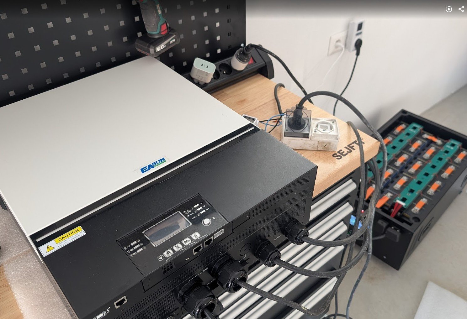

Re: Návrh poloostrovnej FVE pre začínajúceho nadšenca do FVE
Testing in progresss....zatial vsetko slape. Teda zatial len takto na stole, uvidime ked sa to zavesi a napoji
