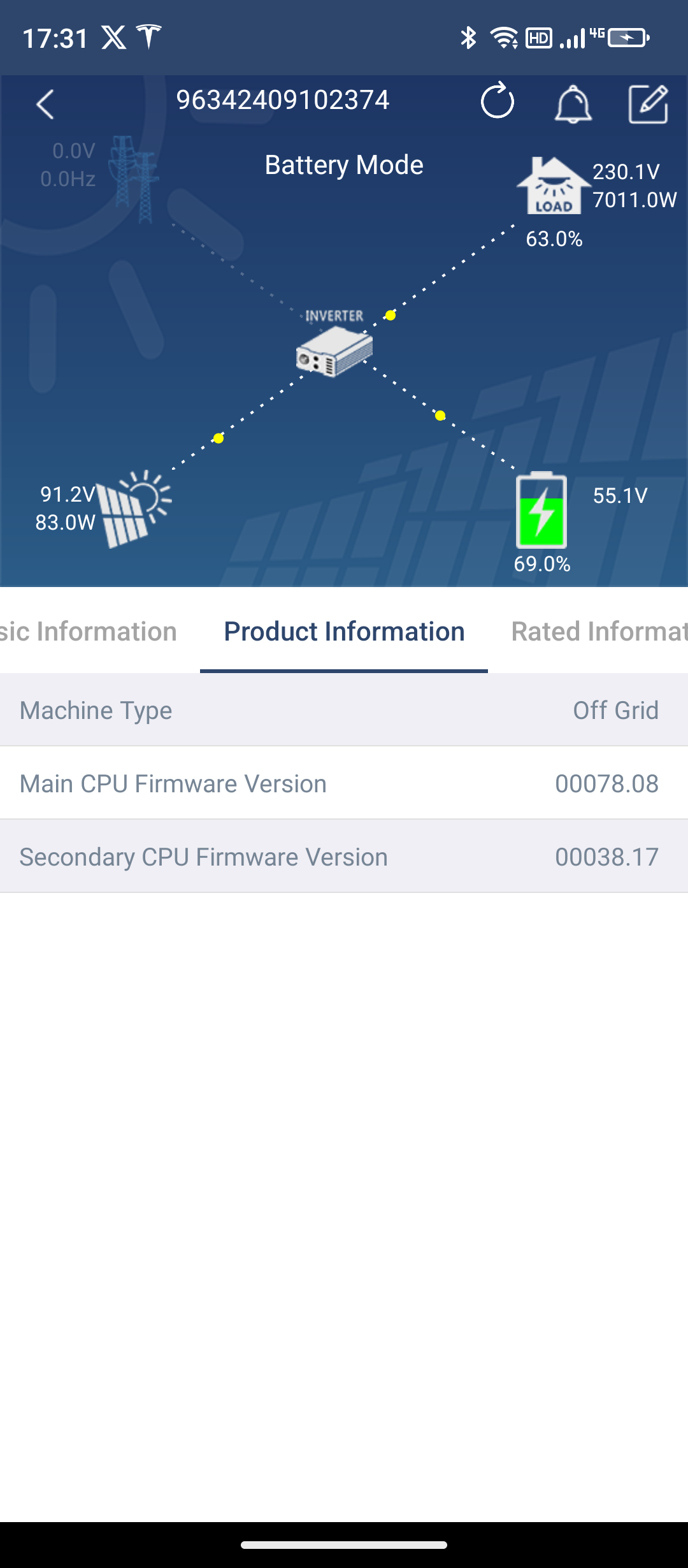

Axpert MAX E 48V 11000W - zlepšení chlazení 64°na 43°
Doplnění 3x vetráků ARCTIC P14 Max 14 x 14 cm na vršek střídače. Samozrejmě s prachovými filtry (dal jsem pred i za vetrák).
Doplněna regulace podle teploty a z Aliexpresu za 100,- se stazením na minumum. (zvysování otacek pri 40 stupních a více)
Originál vetráky jsem ponechal. Hlučnost mi nevadí.
Teplota klesla z 57(64) na 43.

Může se to v různých firmwarech lišit, ale myslím, že spíš ne. Originál větrák je aktivní v dolní úrovni. U toho Sunon se to dá vyzkoušet na stole, ale na 90% bude aktivní v horní úrovni.Soban píše: sob bře 14, 2026 8:48 amJestli taky nezáleží na teplotě, prostě je problém s větrákem a chladič je OK tak je vypnu,
Když mi napíšeš verzi fw, asi bych to uměl otočit.
3.6kWp @ Siton 210 SMD
- Příspěvky: 3550
- Reputace: 548
Re: Axpert MAX E 48V 11000W - zlepšení chlazení 64°na 43°
Jak ho nahraju přes USB?
