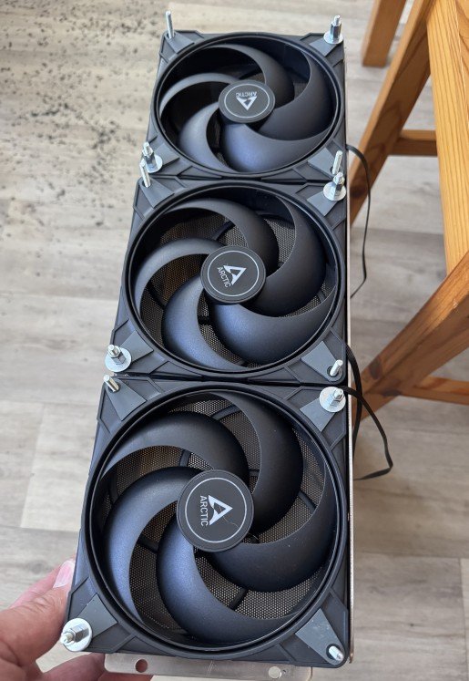

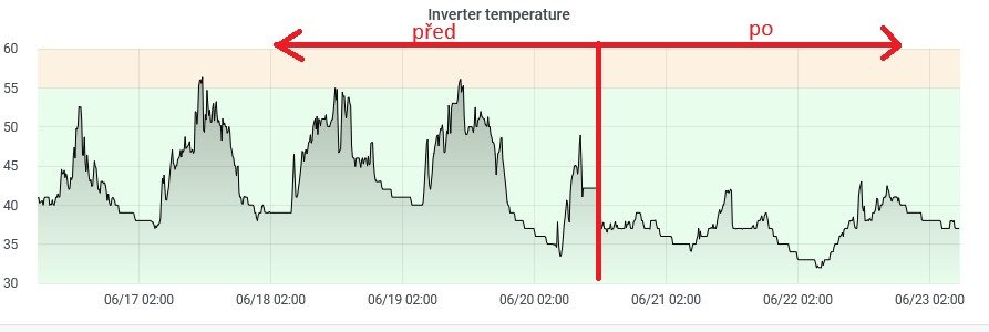

Doplnění 3x vetráků ARCTIC P14 Max 14 x 14 cm na vršek střídače. Samozrejmě s prachovými filtry (dal jsem pred i za vetrák).
Doplněna regulace podle teploty a z Aliexpresu za 100,- se stazením na minumum. (zvysování otacek pri 40 stupních a více)
Originál vetráky jsem ponechal. Hlučnost mi nevadí.
Teplota klesla z 57(64) na 43.
