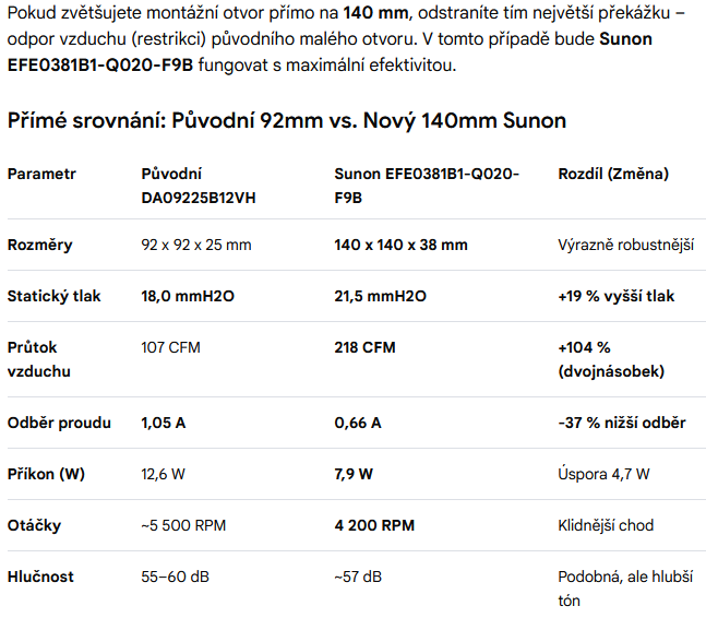

Jo tak už to mám ,původní jsou tyto:
DA09225B12VH (1.05A) vyvine maximální statický tlak přibližně 17,5 až 18,5 mmH2O (cca 172 až 181 Pa).
Tato hodnota je na 92mm ventilátor velmi vysoká, což je dáno vysokým odběrem proudu (1,05 A) a vysokými otáčkami, které se u tohoto modelu pohybují kolem 5 000 až 5 500 RPM.
Detailní parametry tlaku a průtoku
Dle technických specifikací výrobců (YCCFAN/Huaxia Hengtai) pro tuto výkonovou variantu:
Maximální statický tlak: ~18 mmH2O (milimetrů vodního sloupce).
Maximální průtok vzduchu: ~107 CFM (kubických stop za minutu).
Hlučnost: Při plném výkonu dosahuje úrovně 55–60 dB
a šly by nahradit jedině tak,že se nahoře do obalu dají tři 140mm se stejným tlakem a průtokem s nižším příkonem a to je jen tento: Sunon EFE0381B1-Q020-F9B.K tomu dobastlit kanály uvnitř a zalepit původní nasávací díry z boku a nahoru dát mřížku proti pádu předmětů dovnitř.
Přímé srovnání:
Přímé srovnání:

Cílem bylo snížení vlastní spotřeby z 1.05A na 0.67A u dvou kusů a zvětšení průtoku vzduchu za mírně vyššího tlaku a taky obrácení proudění nahoru.
Origa mají :2x DA09225B12VH-RevF03 DC12V 1,05 A (Huaxia Hengtai)
sepc: http://szhxht.cn/en/Products/info_itemid_14261.html
12V, 1A, 12W, 6000 ot./min., 105,95 CFM, 3 m^3/min, 0,72 palce-H2O, 180,52 Pa, 54 dBA, 78 g
1x YDH8038B12 DC12V0,65A (YCCFAN)
specifikace: https://www.yccfan.com/productdetail/dc8038srfs53.html
12V, 0,65A ,6000 ot./min , 61,77 CFM, 14,84 mmH2O, 49,80dBA, 170g
S tím signálem mi to nedošlo,měl jsem za to že jsou všechny RPM a PWM standartní
