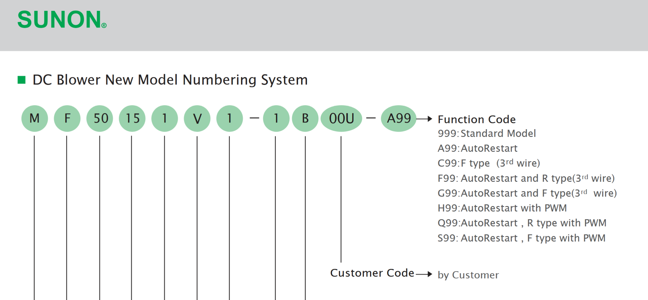

Tak jsem dopadl špatně,měnič pozná,že byly zaměněny ventilátory,Vše jsem překopal a správně zapojil a po zapnutí se jen protočí,pak se vypnou a už nenaběhnou se spuštěním AC z měniče.Takře odpoledne v prdeli a na samý závěr mi tam ještě po vrácení původních ventilátorů a složení propadla podložka dírou nahoře,tak ještě jedna rozborka.Není dnes pátek 13.tého
.No nic tak jsem je aspoň otočil ať nasávají ze spod a vyfukují přetlakem nahoře ven.
TAKŽE SE TÍMTO POKUSEM NEŘIĎTE, celkem by mě zajímalo na základě čeho to pozná hned po zapnutí je jen roztočil na plno,takže asi pozná mírně odlišné otáčky oproti původním a algoritmus firmware vyhodnotí chybu a už je nezapne.Špatné je to,že normálně pustil měnič bez chlazení a bylo mu toto jedno

Re: Axpert MAX E 48V 11000W - zlepšení chlazení 64°na 43°
Dal jsem tomu chvilku pro odpověď proč to nejede, je to sice označeno F9B ale to znamená že to je binární stav otáček, ne tacho s PWM, to by mělo mít označení od tohoto výrobce ventilátorů S99
Zkusil bych to domnělé tacho odpojit. Vysílat nulu nebo jedničku místo frekvence je asi pro čip regulace otáček zmatečné.
