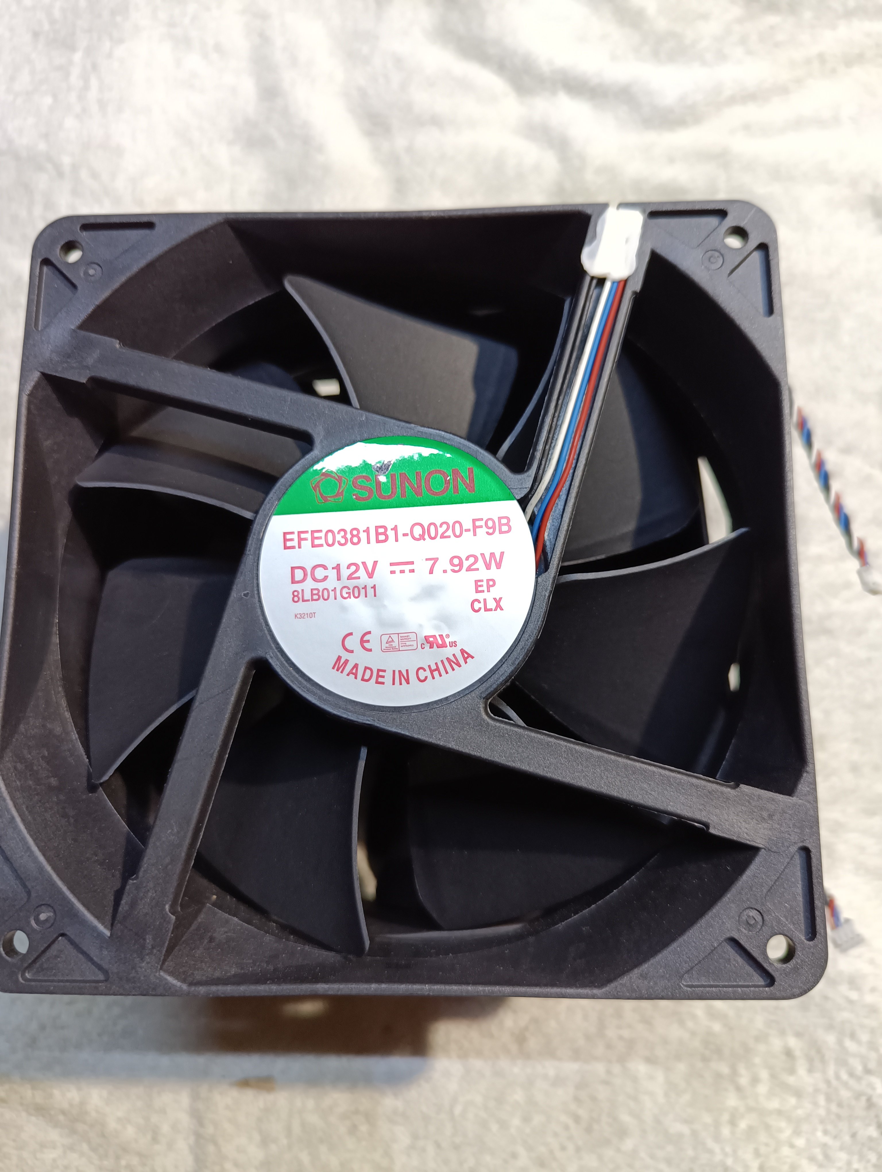

Doplnění 3x vetráků ARCTIC P14 Max 14 x 14 cm na vršek střídače. Samozrejmě s prachovými filtry (dal jsem pred i za vetrák).
Doplněna regulace podle teploty a z Aliexpresu za 100,- se stazením na minumum. (zvysování otacek pri 40 stupních a více)
Originál vetráky jsem ponechal. Hlučnost mi nevadí.
Teplota klesla z 57(64) na 43.

Jo tak už to mám ,původní jsou tyto:
DA09225B12VH (1.05A) vyvine maximální statický tlak přibližně 17,5 až 18,5 mmH2O (cca 172 až 181 Pa).
Tato hodnota je na 92mm ventilátor velmi vysoká, což je dáno vysokým odběrem proudu (1,05 A) a vysokými otáčkami, které se u tohoto modelu pohybují kolem 5 000 až 5 500 RPM.
Detailní parametry tlaku a průtoku
Dle technických specifikací výrobců (YCCFAN/Huaxia Hengtai) pro tuto výkonovou variantu:
Maximální statický tlak: ~18 mmH2O (milimetrů vodního sloupce).
Maximální průtok vzduchu: ~107 CFM (kubických stop za minutu).
Hlučnost: Při plném výkonu dosahuje úrovně 55–60 dB
a šly by nahradit jedině tak,že se nahoře do obalu dají tři 140mm se stejným tlakem a průtokem s nižším příkonem a to je jen tento: Sunon EFE0381B1-Q020-F9B.K tomu dobastlit kanály uvnitř a zalepit původní nasávací díry z boku a nahoru dát mřížku proti pádu předmětů dovnitř.

Tak jsem to dnes započal instalovat a narazil jsem na problém s pořadím drátů ventilátoru na konektor,který jde z desky. Bude na fotce z desky černá GND/červená +12VDC/bílá RPM otáčky/modrá PWM ,vodící drážky jsou nahoře? To pořadí z desky černá/bílá/červená/modra mě dost mate.

Tak jsem dopadl špatně,měnič pozná,že byly zaměněny ventilátory,Vše jsem překopal a správně zapojil a po zapnutí se jen protočí,pak se vypnou a už nenaběhnou se spuštěním AC z měniče.Takře odpoledne v prdeli a na samý závěr mi tam ještě po vrácení původních ventilátorů a složení propadla podložka dírou nahoře,tak ještě jedna rozborka.Není dnes pátek 13.tého
.No nic tak jsem je aspoň otočil ať nasávají ze spod a vyfukují přetlakem nahoře ven.
TAKŽE SE TÍMTO POKUSEM NEŘIĎTE, celkem by mě zajímalo na základě čeho to pozná hned po zapnutí je jen roztočil na plno,takže asi pozná mírně odlišné otáčky oproti původním a algoritmus firmware vyhodnotí chybu a už je nezapne.Špatné je to,že normálně pustil měnič bez chlazení a bylo mu toto jedno

Podle zapojení předpokládám, že originální větráky dávají jen signál o tom, jestli se točí. Mají výstup s otevřeným kolektorem, ten sepne na zem, pokud se větrák točí. Sunon tohle označuje jako R-Type (Rotation Detector). Typ F99 by tohle měl spňovat, ale F9B jsem v žádném datasheetu nenašel.
Co se mi ale nezdá, že se větráky vypnou. Když Axpert zjistí zaseklý větrák, měl by je naopak roztočit na maximum. To vypadá, že ten Sunon používá obrácenou logiku PWM signálu. Teoreticky by se to dalo otočit ve firmwaru. Kontrola otáček se dá příp. jednoduše vyřadit propojením pinů 3 a 4 na všech konektorech.

Cílem bylo snížení vlastní spotřeby z 1.05A na 0.67A u dvou kusů a zvětšení průtoku vzduchu za mírně vyššího tlaku a taky obrácení proudění nahoru.
Origa mají :2x DA09225B12VH-RevF03 DC12V 1,05 A (Huaxia Hengtai)
sepc: http://szhxht.cn/en/Products/info_itemid_14261.html
12V, 1A, 12W, 6000 ot./min., 105,95 CFM, 3 m^3/min, 0,72 palce-H2O, 180,52 Pa, 54 dBA, 78 g
1x YDH8038B12 DC12V0,65A (YCCFAN)
specifikace: https://www.yccfan.com/productdetail/dc8038srfs53.html
12V, 0,65A ,6000 ot./min , 61,77 CFM, 14,84 mmH2O, 49,80dBA, 170g
S tím signálem mi to nedošlo,měl jsem za to že jsou všechny RPM a PWM standartní
