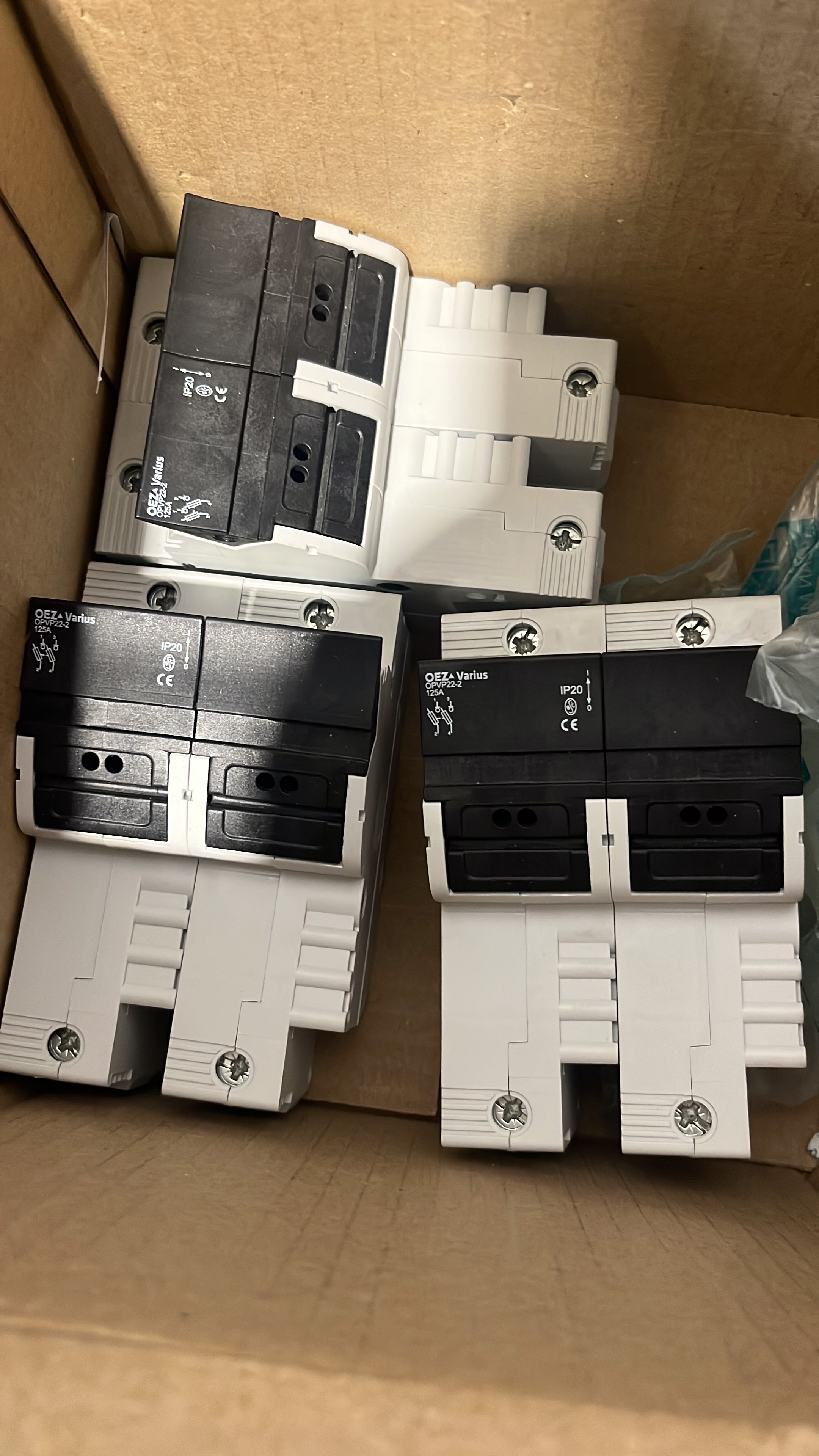

Chlapy, mozno blba otazka.., ale ti ktory mate modraskov aku velkost poistiek ste zvolili na DC strane?
40A alebo 50A?
40A sa mi zda malo..
Chcem pouzit odpinac pre valcove poistky 14x51.
40A alebo 50A?
unicast
- Příspěvky: 2358
- Reputace: 445
- Kapacita baterie [kWh]: 33
Re: Migelova elektrárna
50 A bude s mírnou rezervou, 40 by bylo na hraně.
Migel
- Příspěvky: 1774
- Reputace: 289
Dakujem.
Myslel som si to.
Kable mi ostali este nejake dlzky z 25mm2 tak ich pouzijem ked ich uz mam.Nebudem kupovat zbytocne 16mm2.
Myslel som si to.

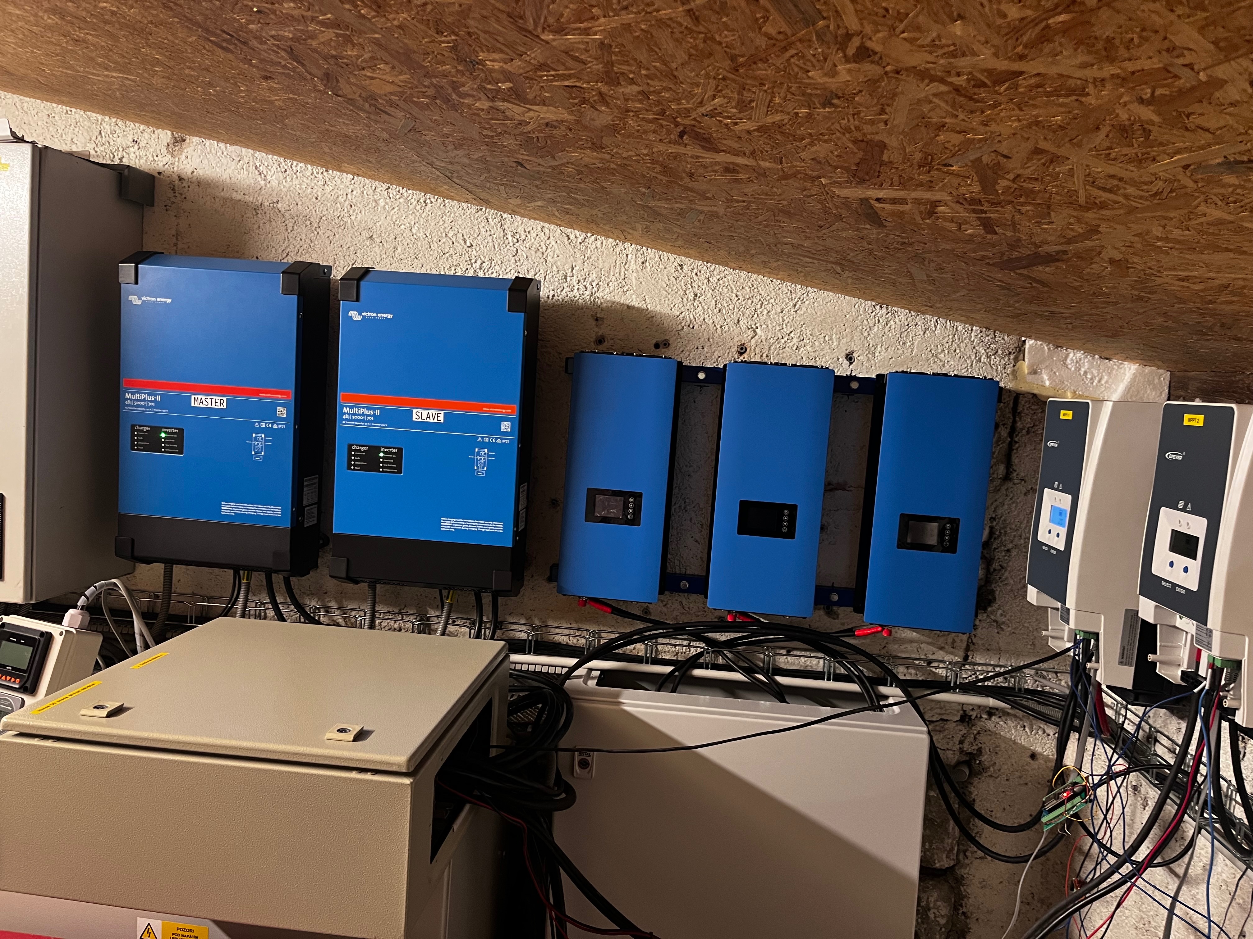

Pomaly to ide!, co vam poviem...
Modrasci uz su na mieste, takisto aj z premiestnenymi mpptckami:
Nejaka ta bizuteria prisla ..:
A momonetalne sa doraba chladenie k tretiemu mppt:
