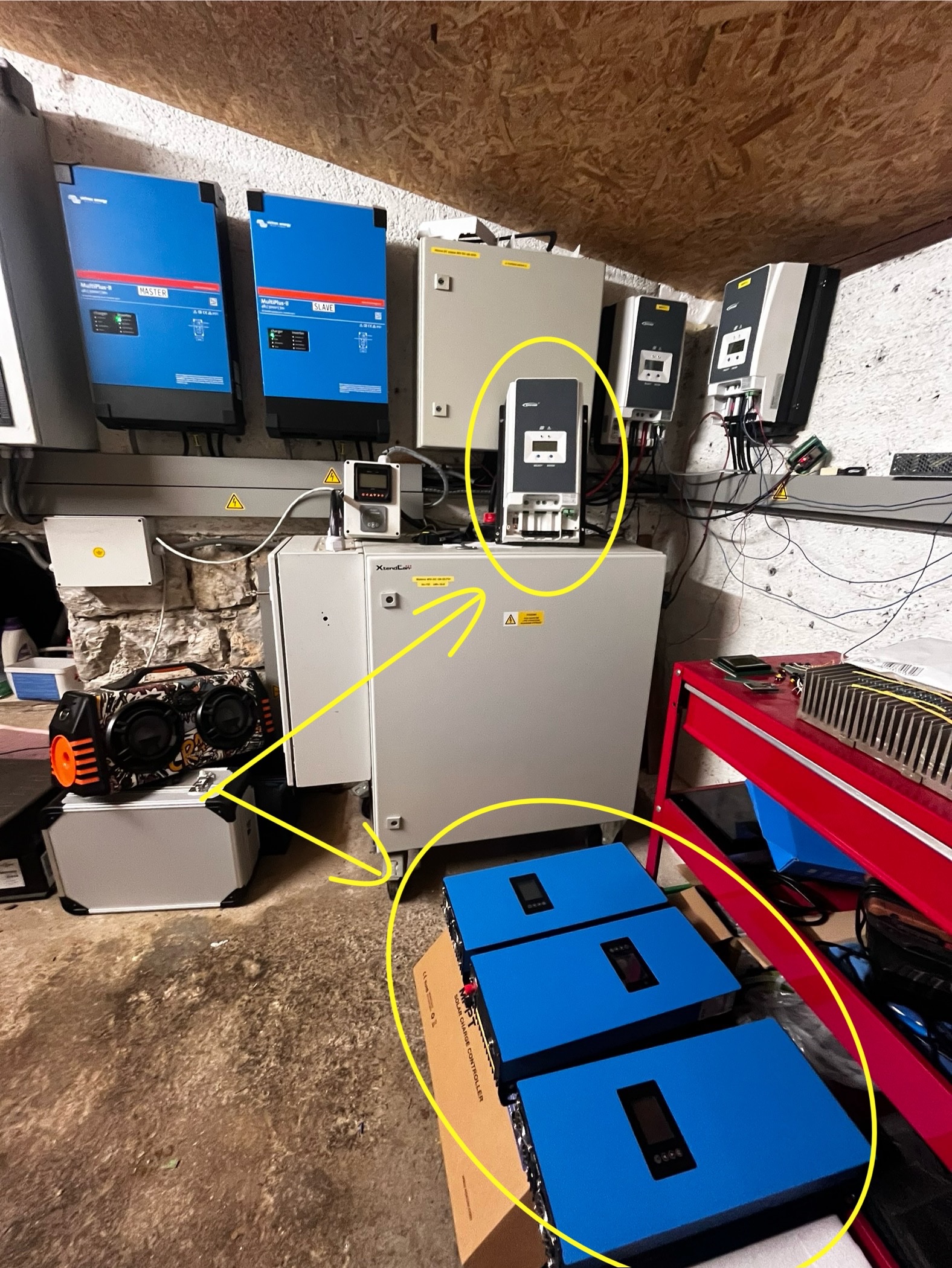

Tento mesiac som volal viacerým FV špecialistom na solaritídu, aby mi predpísali nejaké sedatíva... no a vraveli, že keďže som nemal dlho žiadne príznaky, tak by to malo byť už v pohode... No a zrazu sa toto objavilo doma:
K dvom epeverom pribudne tretí brat na posilnenie JV strany.
A k dvom bratom Victronom pribudnú trojčatá modrásky. Zapojím ich tak, aby sa postupne spínali k záťaži domu (výstup oboch mp2).
Este ze som sa vykaslal na ucesanie kablov lebo zase to budem preskladavat..

Menice som mal v plane este posilnit, nakolko pribudne tepelko a dalsi zruti v dome a s MP2 by to bolo dost o hubu aj ked by to mozno obstali, no nemam rad ked idu veci na doraz svojich moznosti.
Uvidim ci ich zapojim vsetky tri alebo len dva.
