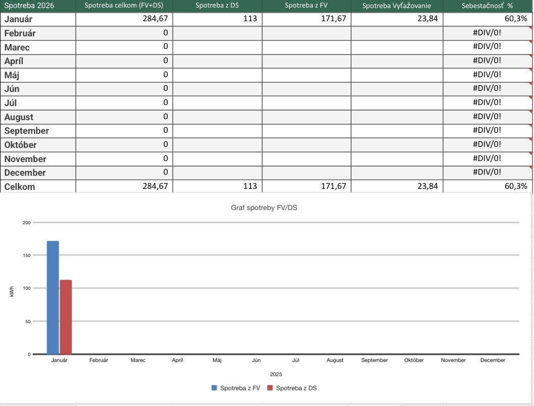

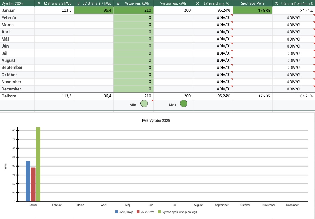

Mame prvy mesiac tohoto roka veru za sebou..
Vyroba: Spotreba: Snad uz sa to tento mesiac zmeni.
