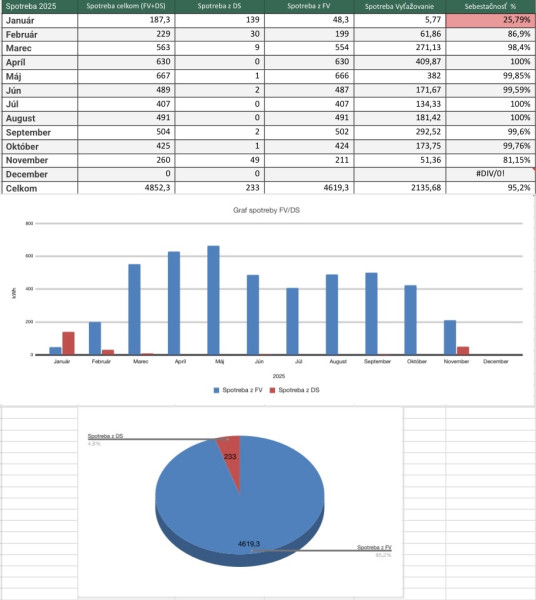

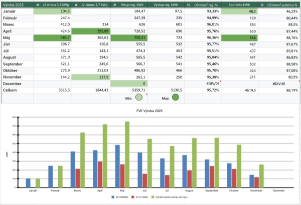

Statistika 11/2025:
Vyroba Spotreba Co dodat...velmi zly mesiac veru to bol.Na siet sme boli prepnuty dokopy 5dni..

Vsetko dobre v novom roku!Vela zdravia, slnka a pokoja prajem!
U nas vyzeral minuly rok takto...
Vyroba: Spotreba: Celkovo sme spokojny nakolko sme znizili spotrebu z DS oproti roku 2024 este skoro o polovicu.

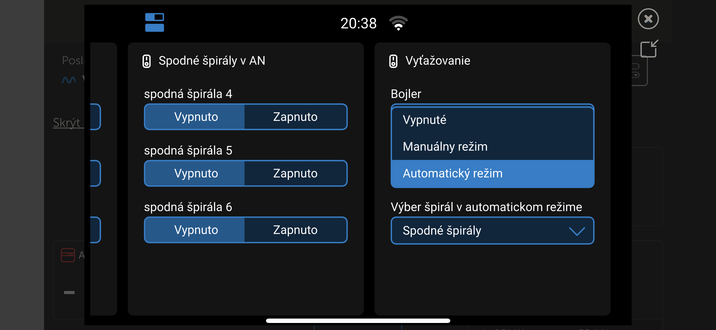

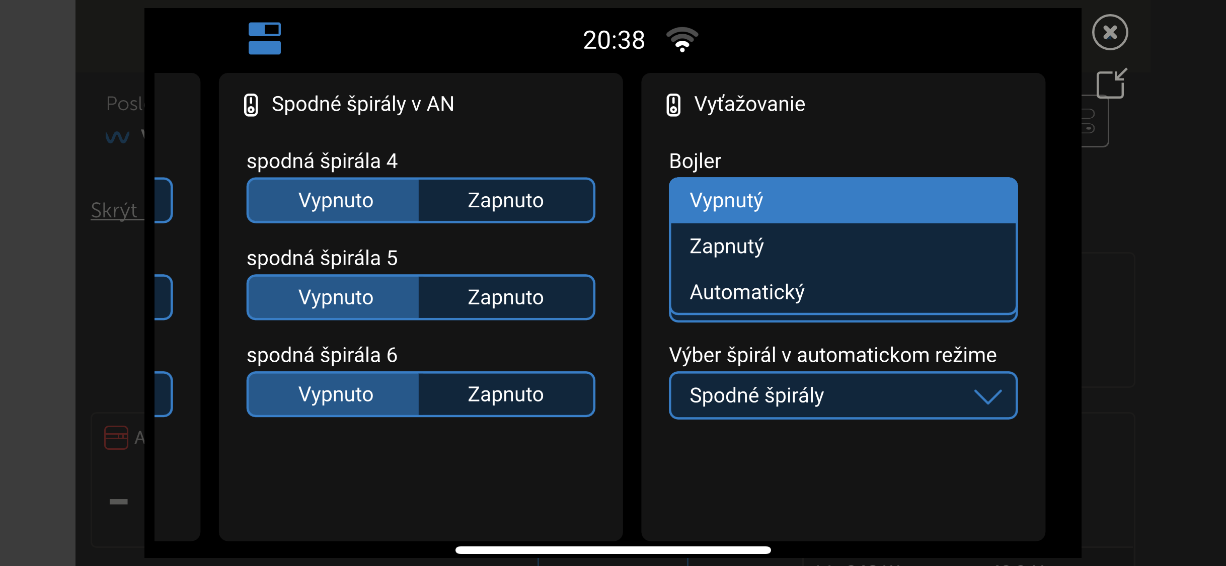

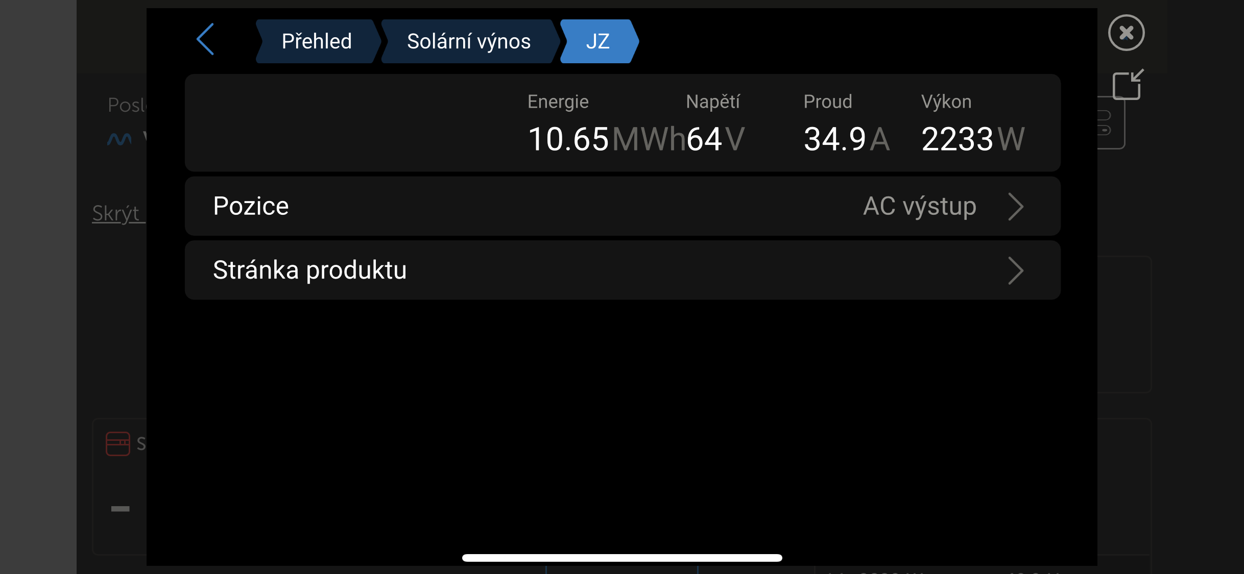

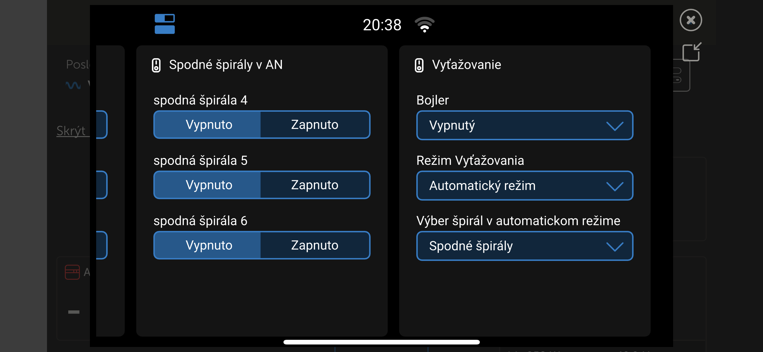

Neska som sa trochu hral stymi novymi nodmi co pribudli v nodered po aktualizaci..A som aj nadseny a aj sklamany..
Vytazovanie som uz uplne prerobil z nodered dashboardu priamo na remote control panel.A teda toto je fakt super!
Ale!
Skusil som vycitat epevery a aj sa to podarilo.
Ale ma to svoje obmedzenie ktore vobec nechapem preco to tak sudruzi spravili...
Dokazem ich teraz vidiet iba v remote console po kliknuti na ikonku mppt : A po kliknuti na konkretny regulator sa daju zobrazit dalsie udaje ktore si mozete (pokial to dany node dovoli samozrejme) rozkliknut : No a problem je to ze to vo VRM je vidiet ako hluche okno ktore sice zobrazuje nejaku liniu ale vykon uz nevypise.Je tam stale vidiet 0 aj ked slnko svietilo a regulatory vyrabali.: Uz som skusal vsetko mozne a pri jednom pokuse som tam mal aj nejaku hodnotu, ktoru som tam poslal z injectu a ked som to prehodil naspet na konkretny mppt, tak to zmizlo a odvtedy nie a nie to tam dostat..
Na tych screenoch je vidno vyrobena energia ktoru som dal ako celkovo vyrobenu energiu toho konkretneho JZ reglu a teda je tam moznost dat aj dennu vyrobu alebo inu ktoru si zvolite..
Skoda nooo... lebo takto to potom aj v grafoch vo VRM mohlo byt.
Este sa stym pohrajem ked budem mat na to nervy lebo neska som sa stym veru dlho jedoval ale podarilo sa to aspom takto to docielit ze je to vidno.

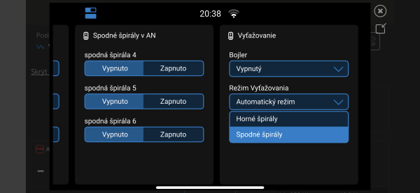

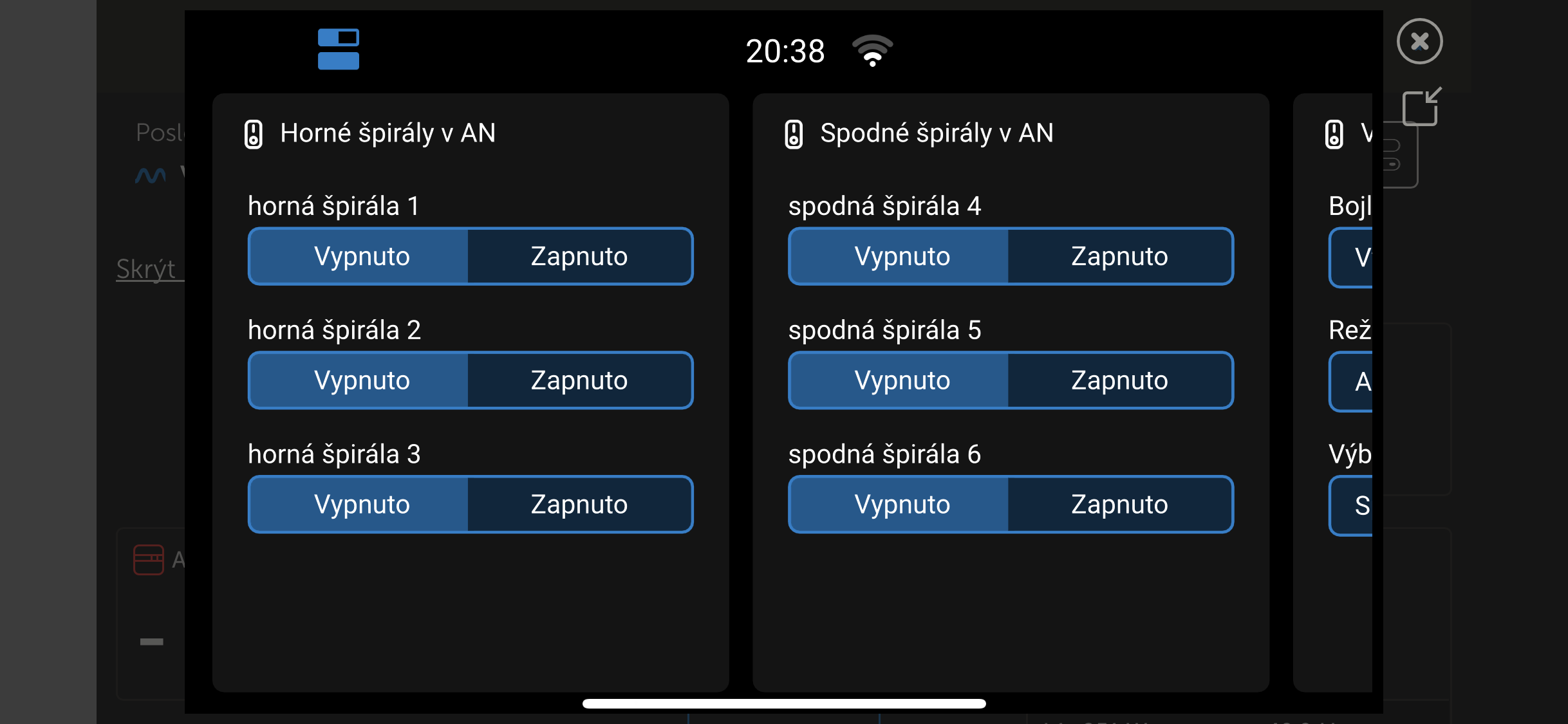

Este ukazka finalneho ovladania vytazovania bojlera a AN:
Spiraly: Ovladanie Bojler: Volba vytazovania: Vyber spiral ktore budu ovladane v automatickom rezime: V manualnom rezime sa mozu zapinat jednotlivo s tymi ovladacmi konkretnej spiraly

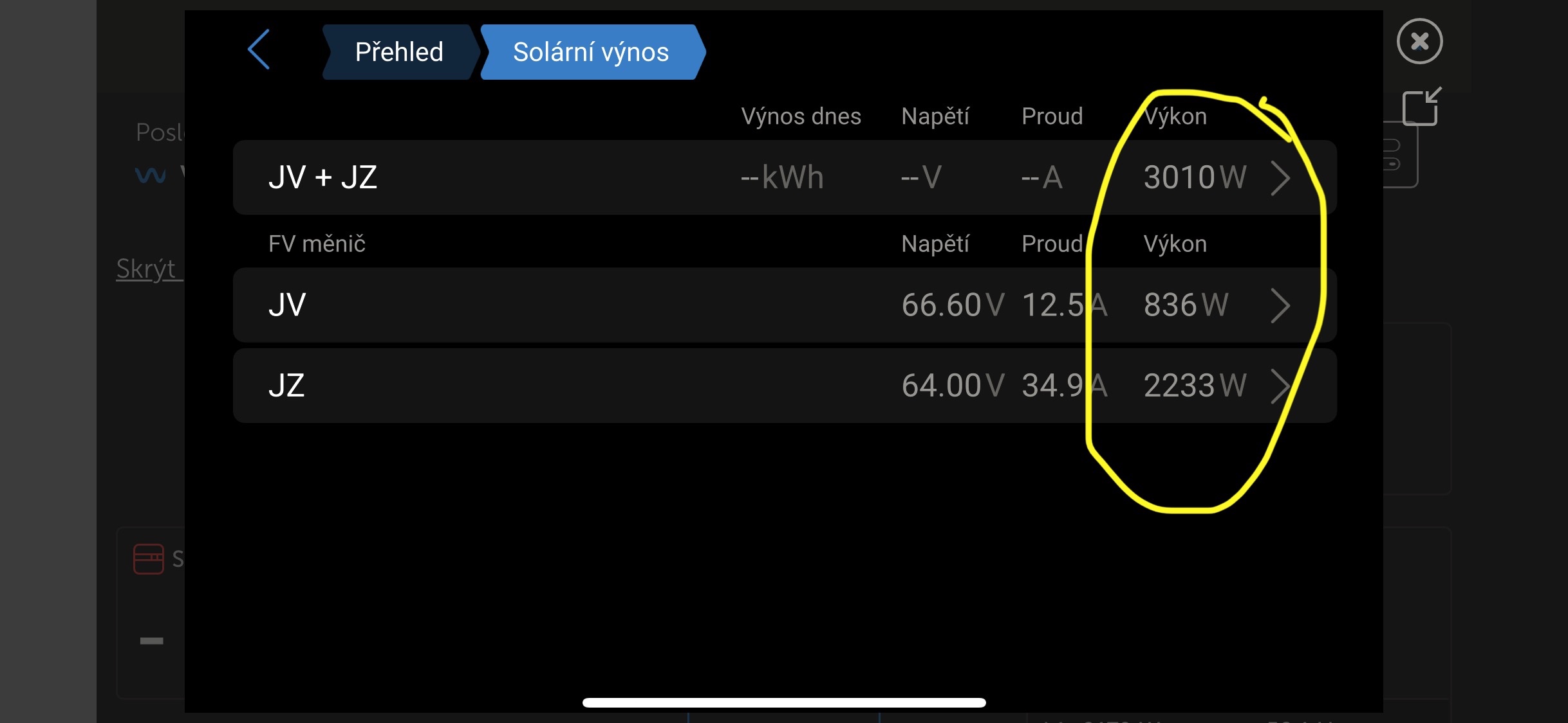

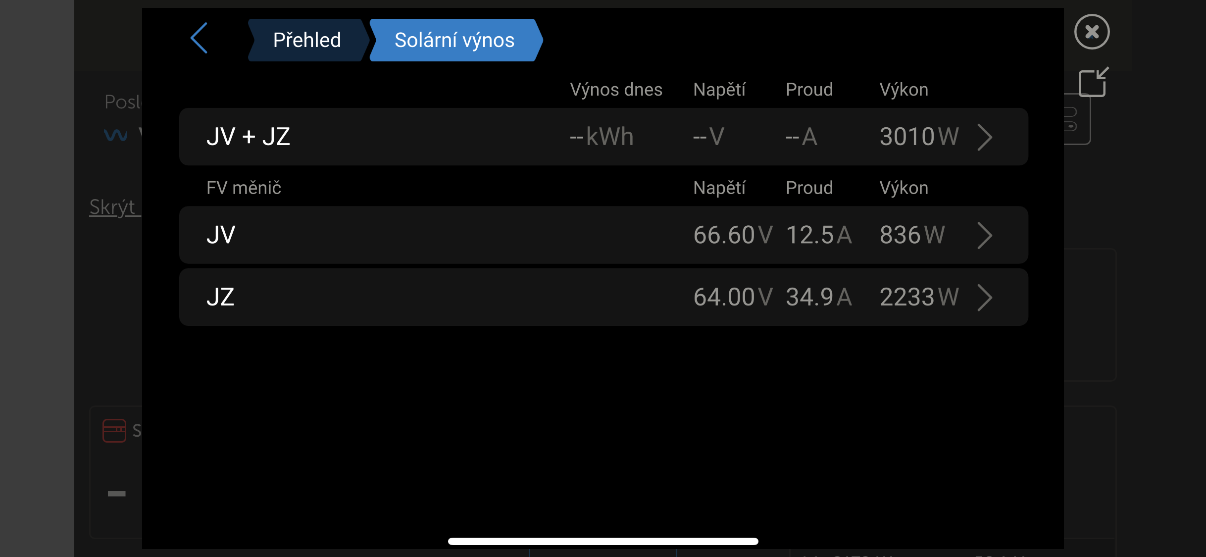

Este mensi edit ale uz som to nechcel vkladat do toho prispevku...
Ak sa pytate ze preco nesedi scitanie vykonu tych dvoch regulatorov, tak je to preto ze regulatory posielaju vykon ktory je priamo na strane panelov, teda PV vstup.
A teda JZ+JV je hodnota zo shuntu ktory je pre oba regulatory a je to teda spolocna hodnota vykonu oboch reglov.Teda samozrejme ze tam musi byt nejaka strata
To len tolko...
To len tolko...
unicast
- Příspěvky: 2361
- Reputace: 445
Re: Migelova elektrárna
2.2k + 0.8k = 3k, to tam vidět je, ztráty tam vždycky nějaké budou, víc se tím nemá smysl trápit
