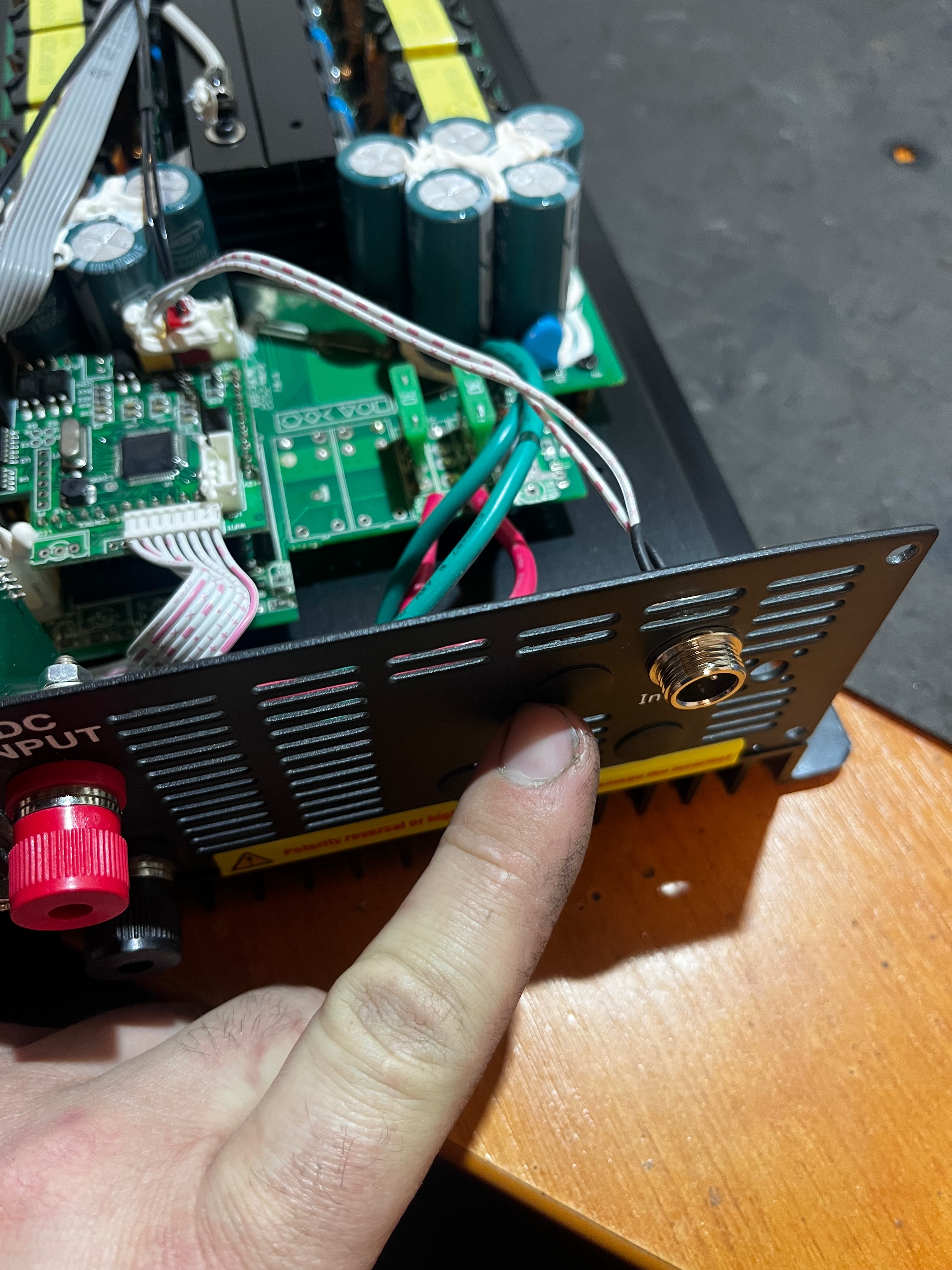

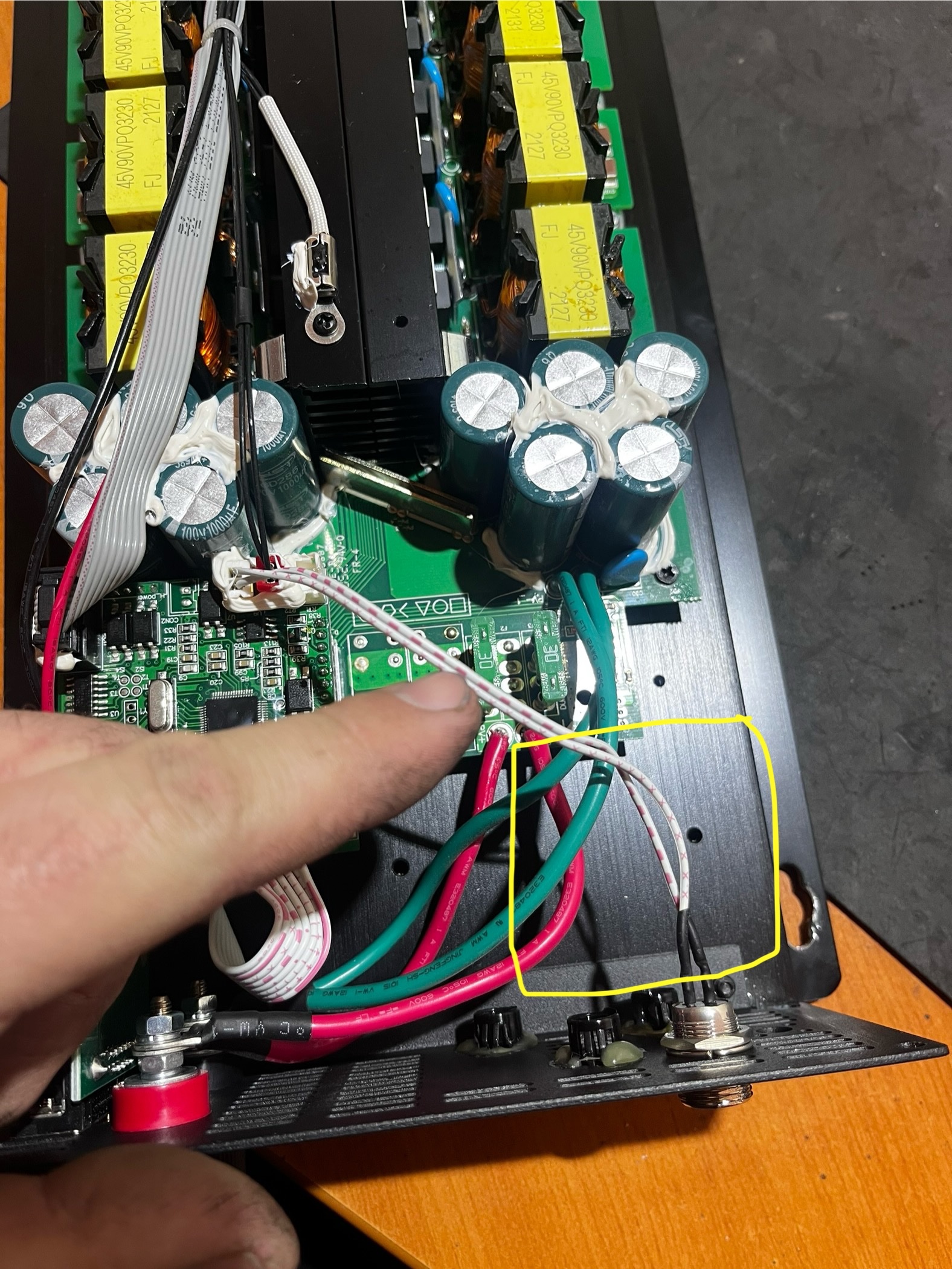

Vcera som vo vsetkych troch modraskoch otocil vsetky 3 ventilatory aby fukali smerom von ked su otocene tak ze su ventilatory hore.A stale uvazujem nad tym ako tie potvorky zapinat.
Kedze sa tu riesilo rozpojenie prudovej sondy, tak ma napadlo ze lepsie by bolo prerusit ten kabel vo vnutri menica ako ten tieneny kabel samotnej sondy.
Su to tieto dva vodice a ani su neni skrutene a tienene vo vnutri..: A to tak ze vo vnutri menica (zakruzkovane miesto na foto) je miesta dostatok a teda zmesti sa tam rele modul ci uz na wifi alebo len rele je uz jedno...A teda tadialto len vyviest dvojlinku (najlepsie cez konektor) na ovladanie samotneho rele.: Takto by to bolo elegantnejsie a praktickejsie.
Dalsia moznost je len teda spinat AC menica cez stykac, kde teda pocitat s niekolko sekundovym oneskorenim kym sa prifazuje.
