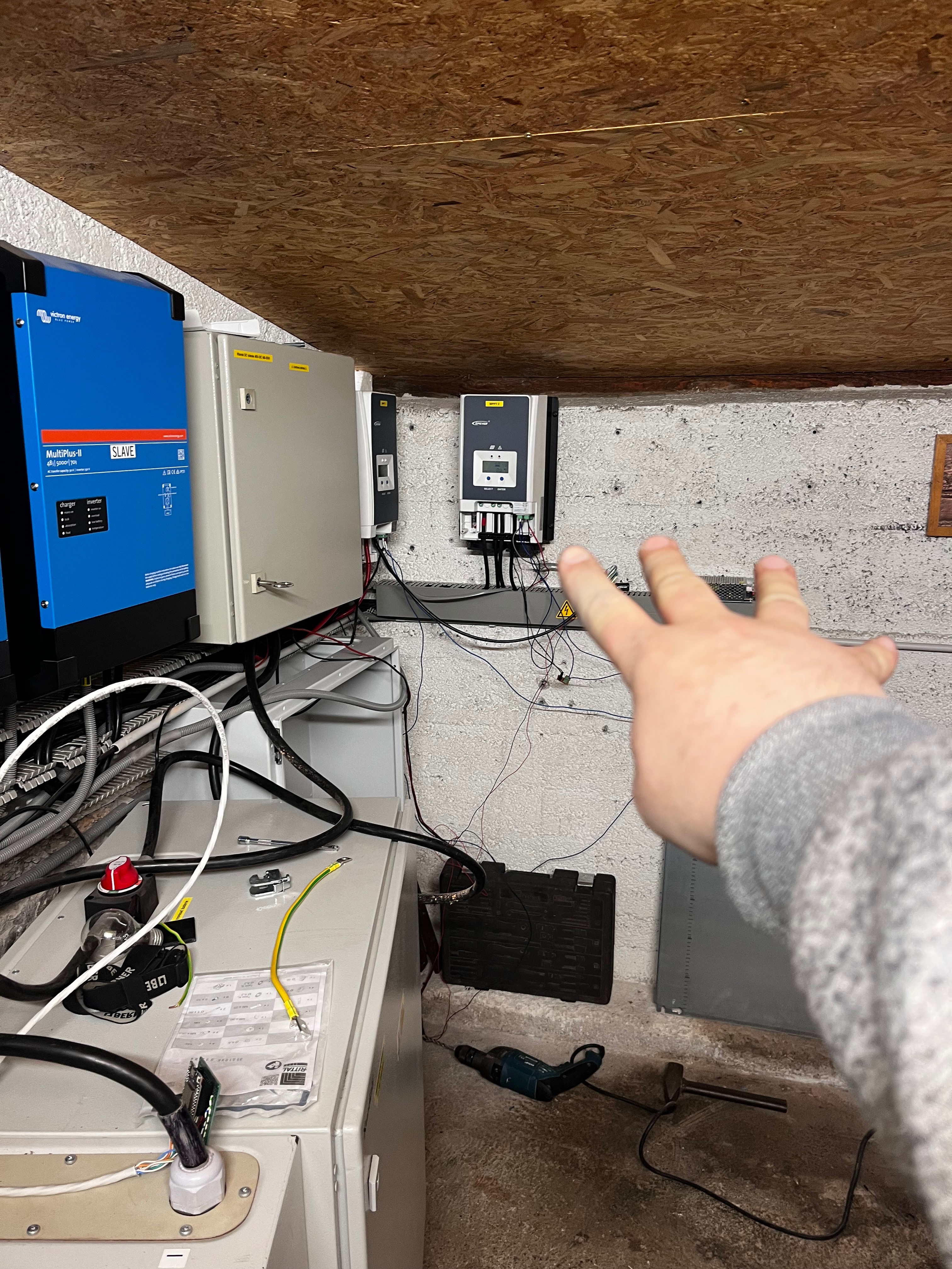

Baterka na koleckach je asi ta najlepsia volba ktoru som pri FV zvolil..
Mozem si to teraz prekopat ako chcem..
Pridavam/menim ten rozvadzac DC ktory je vedla MP2 za vacsi (ten co je dolu... ::mute::::mute::
Vedla bratov MP2 pojdu bratia modrasci (3ks) :lol:
A na tuto stenu pojdu samotne mppt:

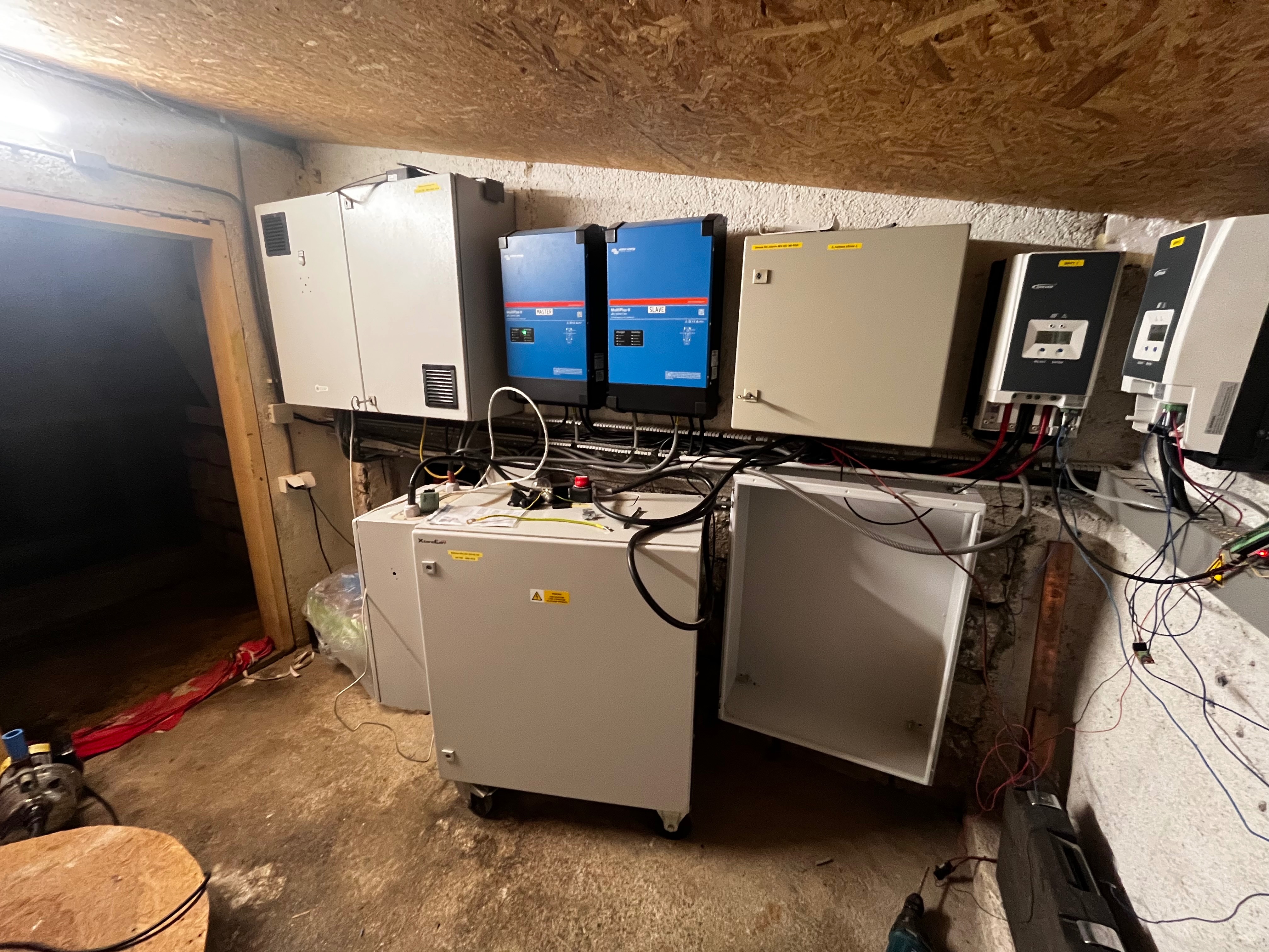

Pomaly to ide!, co vam poviem...🤪
Modrasci uz su na mieste, takisto aj z premiestnenymi mpptckami:
Nejaka ta bizuteria prisla ..:
A momonetalne sa doraba chladenie k tretiemu mppt:
