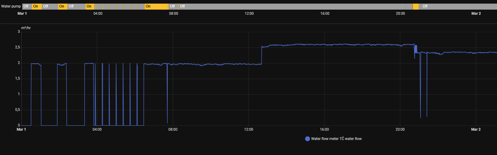

Po oteplení som zase prepol na Woltair, celkový COP trochu kazí "Crankshaft heating belt" pri teplotách pod 8°C. Idle berie TČ 11W, s tým ohrevom kompresora cca 50W. Plus každú pol hodinu sa zapne čerpadlo na 2 minúty, aby zmeralo teplotu vody v okruhu.
Teploty a ohrev rieši akože-ekviterm v HA, pri týchto vonkajších teplotách by bolo lepšie nahriať cez deň s dobrým COP a v noci nechať oddychovať.

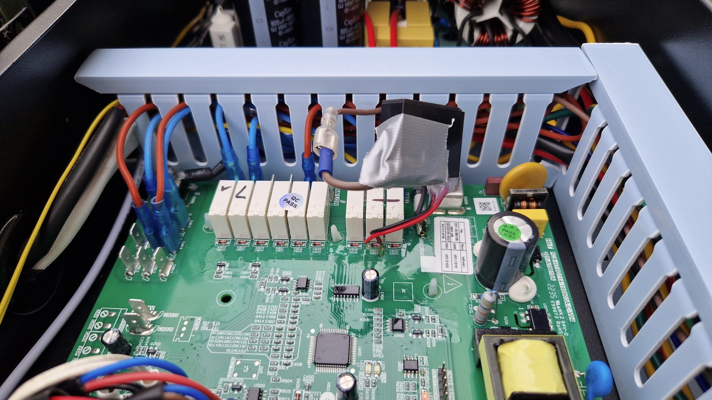

Woltair ma zase nasral, už známe relé obehového čerpadla sa zase raz zalepilo, tak prišiel čas na ghetto opravu :wood: Použil som relé s 10A na kontakt a spojil ich paralelne, prívod ide od poistky (ten ide na všetky relé v rade) a na vývod išiel faston pin, ovládanie relé od flyback SMD diódy.

To spíná i kondenzátor pro rozběh, možná trochu vyschl, se mi nezdá žeby tato relé pro čerpadlo nějak trpěla, když jsem je viděl nemocný, tak spíš hořely od fastonu který byl ke spirále elektrokotle. Ale nějaké čerpadýlko pro oběh je okolo 90W. Divné.

No a teraz pri vonkajších 13°C beží s COP 4.7, treba niečo natlačiť do podlahy, nech v noci oddychuje 😎
