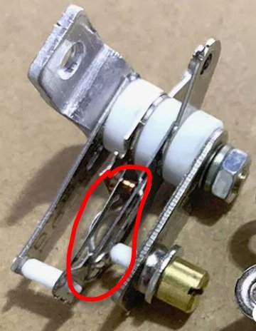

Ten jednoduchý "termostat" je v těch malých stolních troubách a není umístěn uvnitř trouby. Jeho funkce je taková, že proud prochází bimetalem a ten se tím ohřeje a rozpojí obvod. Nastavovací kolečko tedy funguje jen tak, že když točím jedním směrem bude obvod déle uzavřen. Tady mám jeden před výměnou vyšroubovaný z čelní desky troubičky.

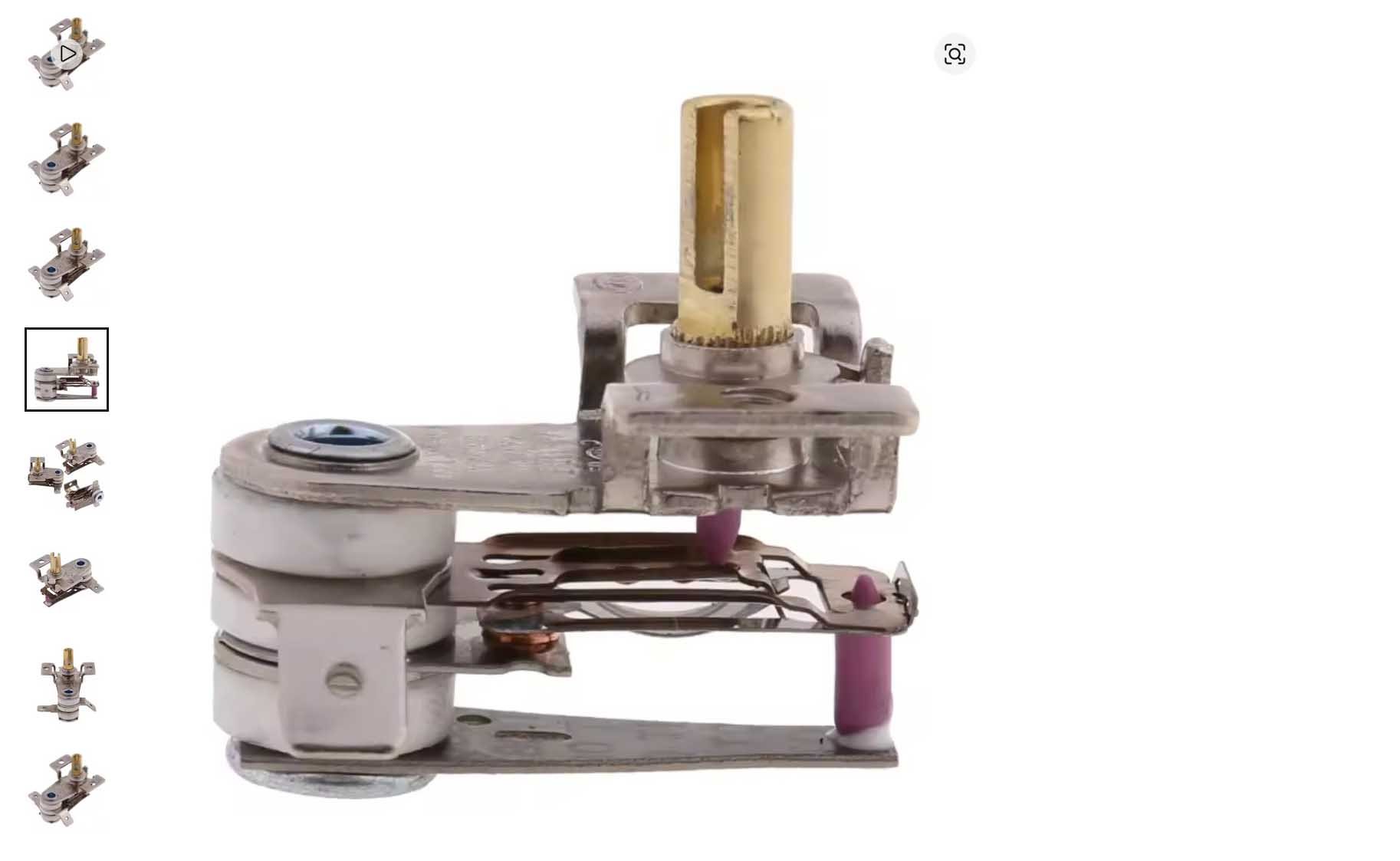

To je přece nesmysl. Ten bimetal je u takových jednoduchých termostatů ohříván teplem trouby/žehličky. Bimetal přes keramický váleček tlačí na mžikový kontakt spínače. Tady je to docela dobře vidět - bimetalový pásek je ten první zleva a tím masivním nosníkem se přenáší teplo na něj. Regulační šroubek nastavuje předpětí mžikového spínače a tím teplotu.rva píše: pát úno 06, 2026 5:52 amTen jednoduchý "termostat" je v těch malých stolních troubách a není umístěn uvnitř trouby. Jeho funkce je taková, že proud prochází bimetalem a ten se tím ohřeje a rozpojí obvod. Nastavovací kolečko tedy funguje jen tak, že když točím jedním směrem bude obvod déle uzavřen. Tady mám jeden před výměnou vyšroubovaný z čelní desky troubičky.

Nevim jestli si nerozumime ale bimetal je v tom co posilas uprostred. Je tam bimetal, pruzina a sroub definujici predepnuti a kdy to prepne. Bimetalem proteka proud a tim se ohriva. Svorky jsou videt nahore. To v levo zadnou teplotu neprenasi a jen to je asi k montazi. Cele to dela prakticky jen jednoduche PWM. A proto tyhle trouby maji regulaci pekne na prd. Umi drzet teplotu ale uz ne presnou hodnotu.Kostěj píše: pát úno 06, 2026 9:44 amTo je přece nesmysl. Ten bimetal je u takových jednoduchých termostatů ohříván teplem trouby/žehličky. Bimetal přes keramický váleček tlačí na mžikový kontakt spínače. Tady je to docela dobře vidět - bimetalový pásek je ten první zleva a tím masivním nosníkem se přenáší teplo na něj. Regulační šroubek nastavuje předpětí mžikového spínače a tím teplotu.

Dušu by som dal za to, že bimetal je ten spodní plech u základny pro přišroubování, který proud nepřenáší.
edit: Na obrázku od rva jsou ty 2 vrstvy pěkně vidět.

Ano, přesně tak to vypadalo na žehličce. A ten termostat byl masivním šroubem přitažen k tělesu žehličky a tím se ohříval - sice celý, ale nejvíc ten bimetal. edit: to byla reakce na rva. edit2 - to glottis: Ne, bimetal je stoprocentně ten první pásek. Zkoušel jsem ho nahřát trafopájkou a kroutí se fest.

Mate pravdu, na lepsich fotkach je to videt lepe
