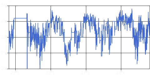

Dnes jsem se náhodně podíval kolik mi posílá ČEZ a naprázdno mám 214V. Když zapnu konvici tak napětí spadne na 209V.
Jsem asi 300m od trafa. Nové vedení kabelem na sloupech. V létě je pořád 240V

Mě připadá hodně pokles napětí na přípojce. Spadne to o 4 V při 10 A. Potřeboval bych změřit, kolik voltů je u hodin, ale tam se nedostanu. Od plotu mám asi 15 m AL kabelu 4x16.

Pokles napětí o 4 V při proudu 10 A na přívodu s kabelem 4x16 (hliník) to by odpovídalo délce kabelu cca 115 metrů. Pro kabel o délce jen 15m je to
poměrně vysoká hodnota, která naznačuje, že problém zřejmě nebude v přívodním kabelu, ale spíš v přechodových odporech nebo špatném technickém stavu spojů.
Zkontrolujte uvolněné svorky (tzv. "tečení" hliníku): Hliník má vlastnost, že se pod tlakem deformuje. Pokud nejsou svorky v rozvaděči pravidelně dotahovány, vzniká uvolněný spoj s vysokým odporem.
Oxidace kontaktů: Hliník na vzduchu oxiduje. Vrstva oxidu je nevodivá. Pokud nebyla při montáži použita kontaktní pasta (např. Wago Alu-Plus), spoj časem degraduje.
Narušený nulový vodič (PEN): Toto je nebezpečný stav. Pokud je špatný kontakt na vodiči PEN, může docházet ke kolísání napětí v závislosti na zatížení jednotlivých fází.

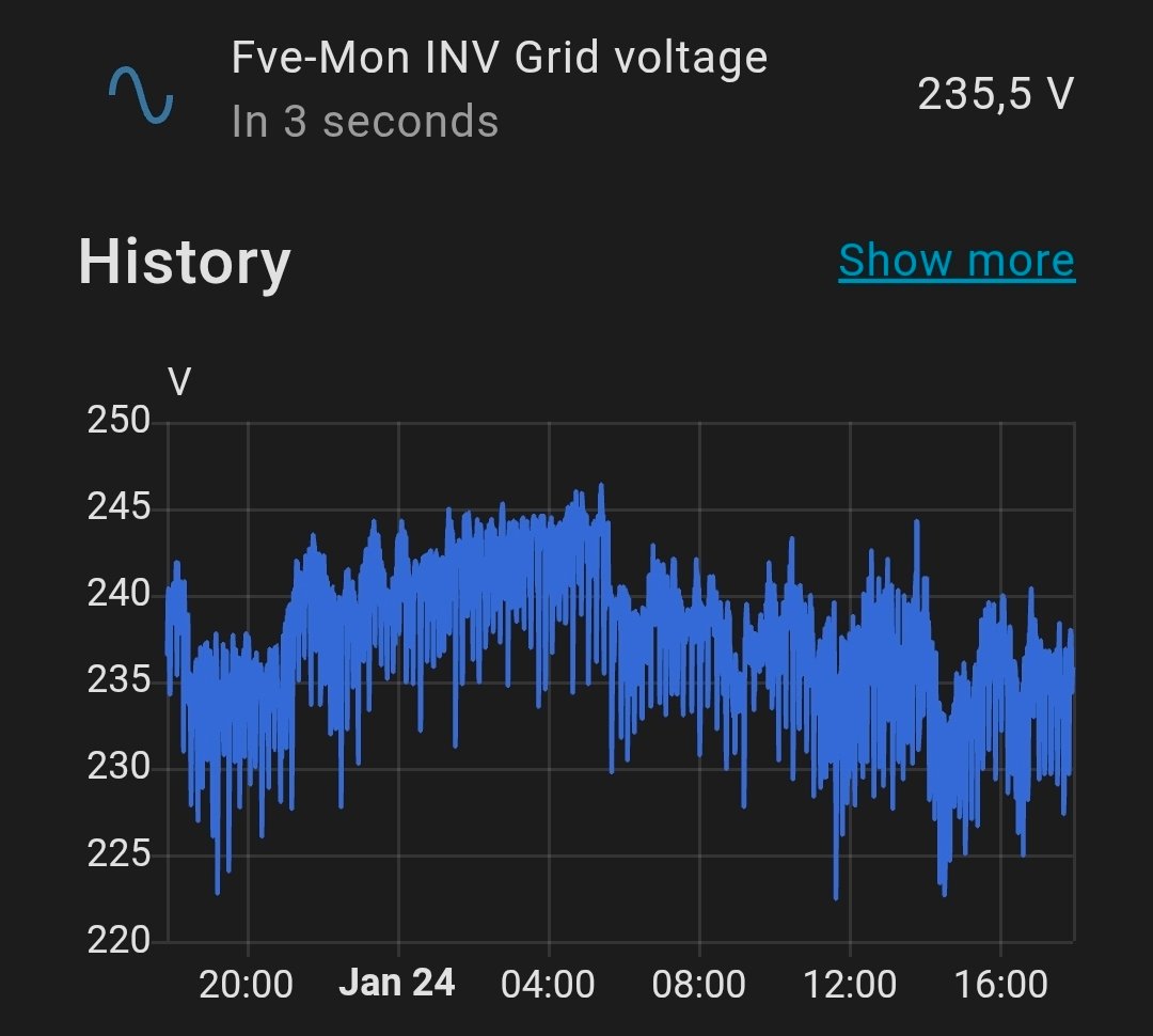

Pokles napätia pozorujem aj ja už dlhodobo. Dom je 1F, v dome sú nové medené TN-S rozvody.
Takto to vyzeralo tento týždeň: To je meranie na konci domu, rovnaké to je aj na prvej zásuvke 2 m od hodín.
Meranie bez záťaže.
Meranie bez záťaže.

Na sloupu je litinová krabice s pojistkami. Nechci se v tom ale vrtat. Zkusím ještě proměřit kam se dostanu. Někde bude špatný kontakt. Když nic nenajdu tak zkusím zavolat na distribuci.
