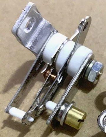

Ten jednoduchý "termostat" je v těch malých stolních troubách a není umístěn uvnitř trouby. Jeho funkce je taková, že proud prochází bimetalem a ten se tím ohřeje a rozpojí obvod. Nastavovací kolečko tedy funguje jen tak, že když točím jedním směrem bude obvod déle uzavřen. Tady mám jeden před výměnou vyšroubovaný z čelní desky troubičky.

To je přece nesmysl. Ten bimetal je u takových jednoduchých termostatů ohříván teplem trouby/žehličky. Bimetal přes keramický váleček tlačí na mžikový kontakt spínače. Tady je to docela dobře vidět - bimetalový pásek je ten první zleva a tím masivním nosníkem se přenáší teplo na něj. Regulační šroubek nastavuje předpětí mžikového spínače a tím teplotu.rva píše: pát úno 06, 2026 5:52 amTen jednoduchý "termostat" je v těch malých stolních troubách a není umístěn uvnitř trouby. Jeho funkce je taková, že proud prochází bimetalem a ten se tím ohřeje a rozpojí obvod. Nastavovací kolečko tedy funguje jen tak, že když točím jedním směrem bude obvod déle uzavřen. Tady mám jeden před výměnou vyšroubovaný z čelní desky troubičky.
