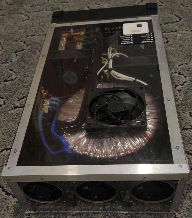

Tak jsem si z toho udělal výkladní skříň s přidanými 4 větráky.
Ti zmetci mají oproti modelu posunutý trafo.. nejspíše kvůli velikosti, a protože spodní šasi modelu asi vychází z 5kVA, tak je větrák mimo osu trafa. To ale vůbec nevadí a úprava je bezproblémová.
Větráky jsou s PWM řízením na tři čidla. Jedno je na vypínání, nebo spouštění větráků na min. otáčky, druhé řídí větrák na trafu a třetí řídí ty tři větráky nahoře. Ještě přidám nějakou tu tkaninu jako filtr, aby tam nic nepadalo. Jinak všechny vyfukují ven z krabice. Tím pádem nasávají odspodu. Ten nad trafem se bude trošku prát s těmi vrchními, ale věřím, že to dá. Má mnohem větší výkon, než budou mít ty tři nahoře a zespoda pojedou ještě originály.
Teď ještě, aby se to nerozteklo
Nicméně je to funkční mustr na hliníkovou bednu. Velikost je stejná, jako originál.

Má ten ventilátor nad trafem nějaký smysl? Není dostačující ty 3x nahoře+2xdole? Prijde mi to na flow vzduchu horší to takhle prznit doboku ještě ne?

No to se uvidí při používání. Ta díra se dá vždycky jednoduše zaslepit. Až to pojede, tak to samozřejmě vyzkouším na obě varianty. Jak s prostředním větrákem, tak i bez něj. Díru zaslepím, případně dám pryč i větrák, ať se tam neplete.

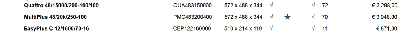

Pro zajímavost. Včera jsem zahlídl v ceníku 20kVA q verzi měniče od Victronu.

Podle té nové logiky by to mělo být už asi 20 kW.
