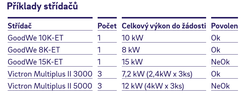

Důležité upozornění
Od roku 2025 vstoupily v platnost aktualizované připojovací podmínky NN, které kladou vyšší nároky na certifikaci střídačů. Před nákupem vždy ověřte aktuální seznam povolených zařízení u svého distributora (ČEZ Distribuce, EG.D).

Důležité upozornění
seznam_schvalenych_stridacu.xlsx- (67.56 KiB) Staženo 89 x

Omezení na fázi už je teď při ofiko připojení.
