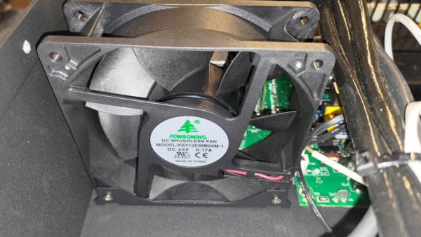

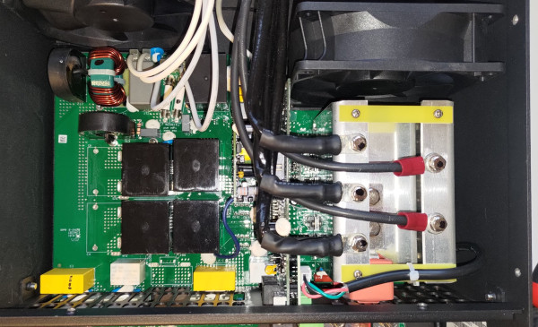

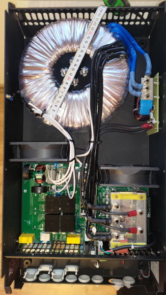

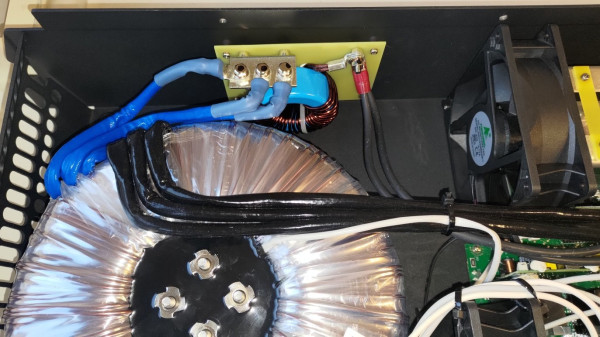

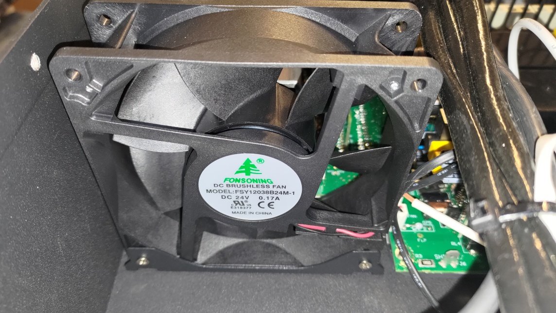

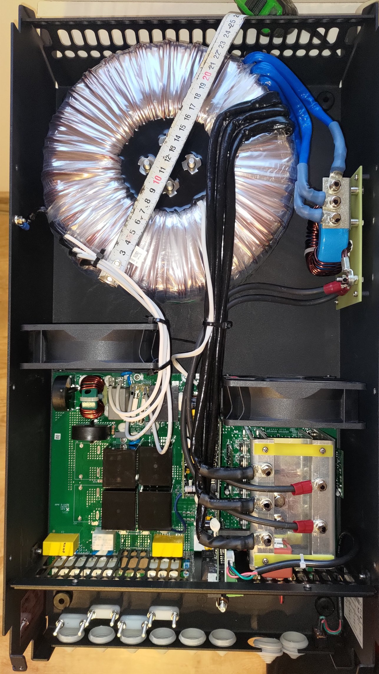

Re: Nové modely Victron Multiplus II
Victron MultiPlus-II 6k5 inside
Zatím jen na stole, na zdi budou 3 brzy z jara. I těch pouhých 29kg se pěkně pronese
- Příspěvky: 4090
- Reputace:578
kdyz to mas rozdelane, nacpal bych mezi ty vetraky neco, aby to udelalo pekne oddeleni. Zase muze nastat to co u puvodni verze, ze teply vzduch se muze tocit.
- Příspěvky: 4178
Pro přesné chlazení jsou nasazovací tunely třeba z tvrdého PS (podložka na modelování) nebo ABS nebo je vytáhnout ze značkových počítačů typu dell.
Jinak, nezdá se Vám všem že je Victron verze od verze uvnitř menší?
Nezdá, on je. Nejen citelně menší, ale hlavně lehčí, no čas ukáže
Nějakou přepážku, horizontální, vertikální, nebo nejlépe obrácené L ?
Řešilo se to tu někde? Tohle jsem proletěl a přepážku neviděl.
- Příspěvky: 4090
- Reputace:578
Primo nebylo, protoze tenhle novej nikdo jeste nemel ale proste aby byl oddeleny prostor pred vetraky a za vetraky. Princip studene a teple ulicky. Vetraky to tlaci nahoru, ale nahore je mrizka, ktera brani odtoku vzduchu, vznika nad vetraky pretlak a tak se vzduch tlaci zpatky mezi vetraky dolu. Jenze ten vzduch je teplejsi nez dole a zhorsuje se chlazeni.
Jako moc nerozumim proc to udelali takhle. Je veky ozkousene, ze nejlepsi je odtah tepleho vzduchu idelane na hore. V pc se to resi bezne. Userveru byvaji vetraky uprostred ale jsou tam striktne odelene sekce a tunely na vzduch. Pritom staci tam mezi ne nacpat nejakou penu, vatu, vytisknout na 3d tiskarne prepazku, zalepit to lepici paskou, ucpat kartonem. Mohli tam dat plechovou prepazku a do ni vetraky, nebo posunout trafo dolu a vetraky nahoru. Milion reseni.
Ale jako treba to resili a vyslo jim ze to nema cenu. Ale me to proste drazdi, ze to mohlo byt lepsi za par korun.
