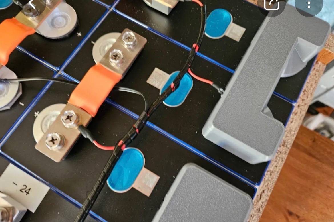

Kryty na busbary tisknout z obyc PLA nebo radeji ze samozhasiveho?
Antrac1t
- Příspěvky: 565
- Reputace: 101
- Lokalita: Znojemsko
- Výkon panelů [Wp]: 5500
- Kapacita baterie [kWh]: 26
Re: 3D modely pre potreby postihnutých solaritídou
to nech, tam to mam z PETG ...
ElektroEzs
- Příspěvky: 2687
- Reputace: 88
- Lokalita: okolí Teplic
- Výkon panelů [Wp]: 8340
Ja mam doma 4civky cerny PLA tak to udelam z toho:-)
