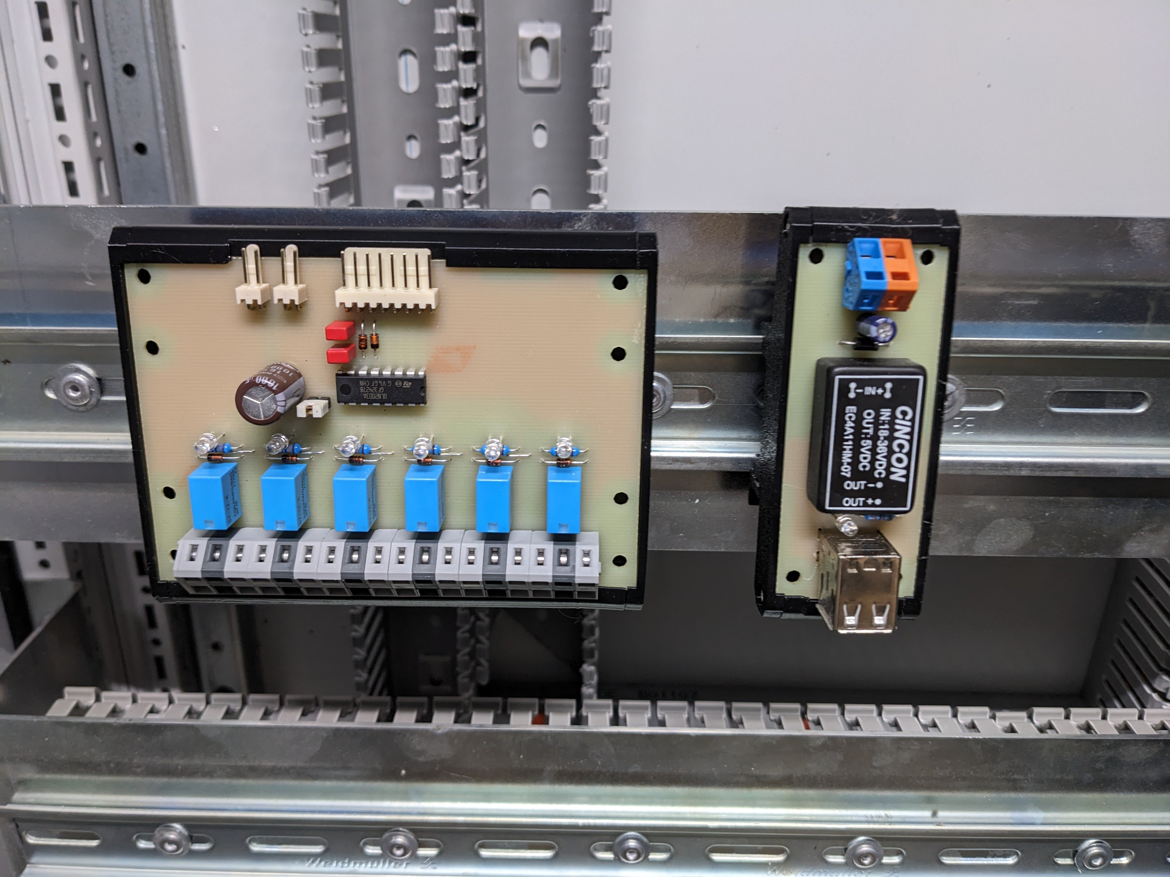

Našel jsem pěkné držáky na PCB na DIN lištu a trošku upravil pro 2 různé desky.
https://makerworld.com/cs/models/158373 ... rom=search První pokus o tisk se moc nevyvedl Tak jsem tomu obul papuče a uvidíme.

PETG? a 3d lac používáš? Ten límec by měl být potřeba jenom u té vysoké součástky, zbytek by měl projít, má to celkem velký plochy na podpožce i bez toho. Mám dojem, že jsem tiskl 200mm dlouhou podobnou věc a bez límce.

Ja pouzivam obycejne lepidlo na papir, ty valecky. Staci to natrit jednou za nekolik mesicu.

Bočnice držely v pohodě, utrhly se jen ty mezikusy, měly celkem malou styčnou plochu. S 10mm límcem se to vytisklo v pohodě. Na těch bočnicích je límec proto, že 2 bočnice + tělo je jeden objekt a nechtělo se mi experimentovat a dělit to na jednotlivé komponenty. S podložkou jsem zatím nic nedělal, lepidlo a IPA musím teprve pořídit.
Dnes jsem to oříznul, vyzávitoval M3 a složil. 6 kanálový převodník z GX IO 150 na relé a USB izolovaný zdroj.
